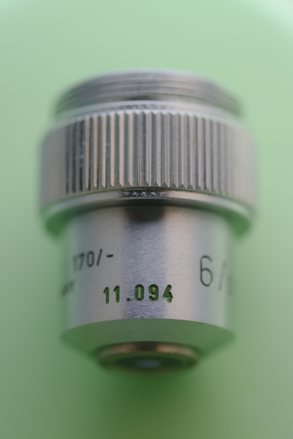

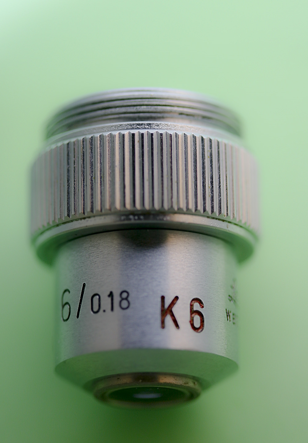

Hallo Leitzianer,
mir ist im Beifang ein Leitz-Objektiv untergekommen mit einer Bezeichnung, die ich in der Leitz-Objektiv-
Broschüre nicht finde.
Kann mir jemand was dazu sagen?
             6/0,18  170/-"
in rot:    K6
in grün: 11.094

Diana1982
Hallo Reinhard,
Das einzige 6/0.18 er, das ich habe, ist ein Heiztischobjektiv.
Es hat aber keine rote oder grüne Zusatzbeschriftung.
Zeig doch mal Deins!

Reinhard
Hallo Diana,
et voila!
Alfons Renz hat sich gemeldet und denkt, daß das Objektiv aus dem "Großen Diffraktionskasten K6" des Tüb.Instituts für Wiss.Mikroskopie stammt.

jochen53
dafür spricht auch, daß die rote und grüne Gravur nicht dieselbe wie die Seriengravur ist und vermutlich nachträglich angebracht worden sein dürfte.
Gruß, Jochen
Alfons Renz
... und der zugehörige Kasten, in welchem eben dieses Objektiv fehlt! Die grüne Nummer ist eine Instituts-Inventarnummer.
Einen herzlichen Dank an Reinhard, der dafür sorgen möchte, dass Beides wieder zusammen kommt!
Man beachte: Ein Zeiss-Diffraktionsapparat zu einem Leitz-Mikroskop! Aus Gründen der Gleichbehandlung wurde die Kursausstattung des Instituts mit Geräten beider Firmen paritätisch ausgerüstet. Den Schwalbenschwanz hat der Institutsmechaniker eigens hergestellt und verchromt.
