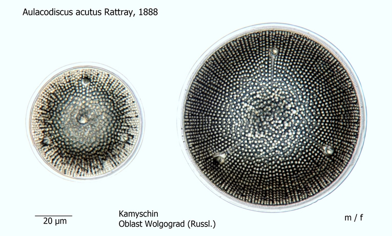

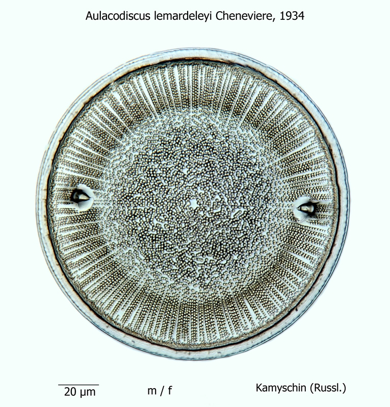

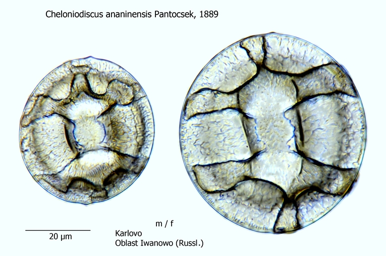

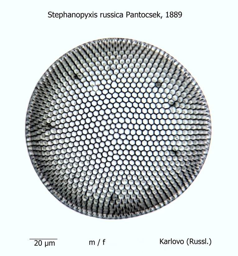

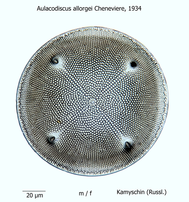

Ralf Nötzel hat wieder etliche perfekt gelegte Diatomeenpräparate hergestellt und mir einige zum Fotografieren zur Verfügung gestellt. Ich möchte Euch die Fotos nicht vorenthalten und zeige sie hier gerne. Es handelt sich ausschließlich um fossile Diatomeen aus Russland....
