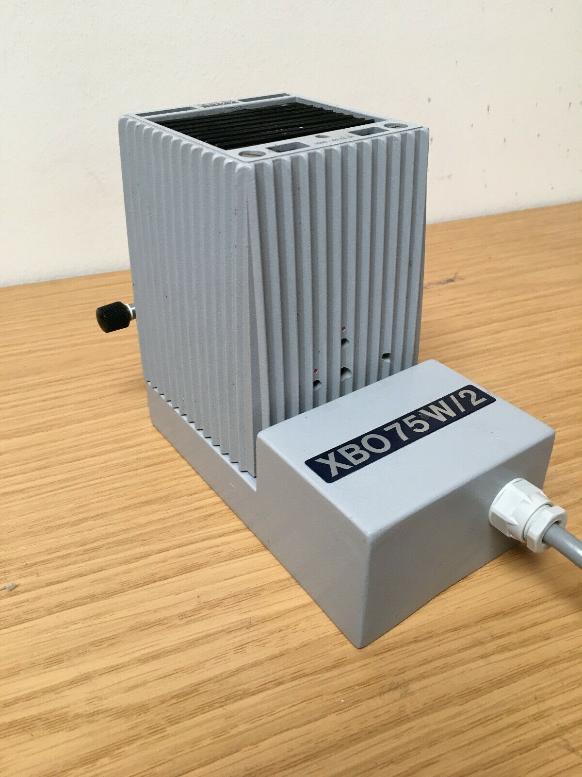

immer wieder werden in der elektronischen Bucht Lampengehäuse für Mikroskope von Zeiss der Endlich-Baureihen angeboten, wie z.B. dieses Gehäuse im folgenden Bild:
Was bedeuten die Beschriftungen "50W/2" oder "75W/2" bei den Lampengehäusen? Einfach nur Lampengehäuse 50W oder 75W Version bzw. Bauform Zwei, oder werden die Lampen dieser Gehäuse nur mit der halben elektrischen Leistung betrieben? Wer kann mir hier Auskunft geben?

Hallo PiusX,
es geht jeweils um völlig andere Lampentypen, z.B.
HBO 50W Quecksilber-Höchstdruck-Lampe mit ausgeprägtem Linienspektrum
XBO 75W Xenon-Höchstdrucklampe mit Kontinuum und überlagerten Linienanteilen
Neben diesen Lampen in verschiedenen Leistungsdaten gibt (gab) es bei Zeiss als Höchstdruck-Gasentladungslampe noch die Metallhalogen-Kurzbogenlampe CSI 250W, die auch ein Kontinuum mit geringem überlagerten Linienanteilen erzeugt.
Alle Lampen werden in der Leuchte 100 und/oder 250 eingesetzt.

Hallo Jürgen,
das wird eine weitere Typisierungstufe sein und geht m.W. auf Abmessungen, Leistungsdaten ein. Eine Lampe HBO 50W/2 kenne ich nicht. Es gibt aber für die Zeiss-Lampenhäuser eine HBO 50W/AC, eine HBO 100W/2 und eine 200W/4 und darüber hinaus eine XBO 75W/2 und 150W/1.

Nun: Hat jemand von den Mitgliedern dieses Forums vielleicht ein Dokument mit den Abmessungs- und/oder Leistungsdaten dieser Lampengehäuse oder derartige Daten zusammengestellt und kann diese hier in das Forum reinstellen? Oder ist eines der Mitglieder dieses Forums in der Lage, mir Abmessungs- und/oder Leistungsdaten der verschiedenen Lampengehäusetypen HBO 50W/AC, HBO 100W/2 und HBO 200W/4 sowie XBO 75W/2 und XBO 150W/1 mitzuteilen?
