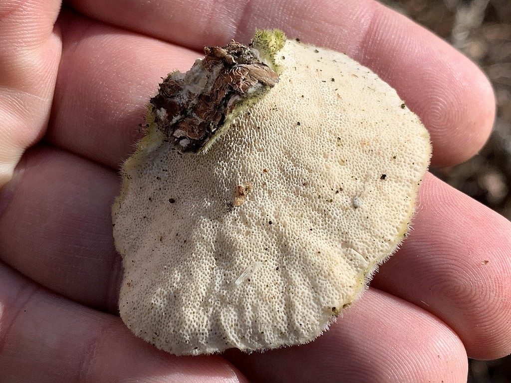

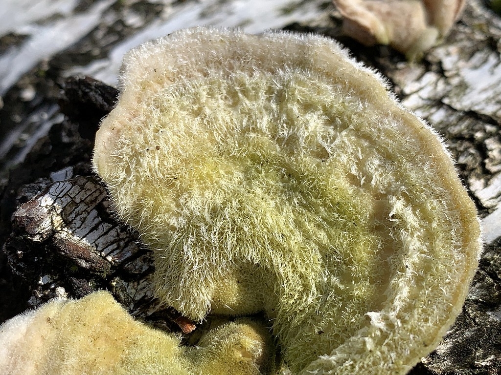

Die Striegelige Tramete (Trametes hirsuta) ist eine holzbewohnende Pilzart aus der Gattung der Echten Trameten (Trametes) aus der Familie der Stielporlingsverwandten (Polyporaceae) in der Ordnung Stielporlingsartige (Polyporales).
Bild 1: Trametes hirsuta am Stumpf einer Buche
Das Verbreitungsgebiet der Art umfasst Europa (außer Griechenland, Albanien, den Balearen, Portugal, Irland und Island) und Asien (Südsibirien, Iran, Türkei) sowie Nordamerika. In Deutschland ist die Art weit verbreitet, kommt aber nicht überall in gleicher Dichte vor.

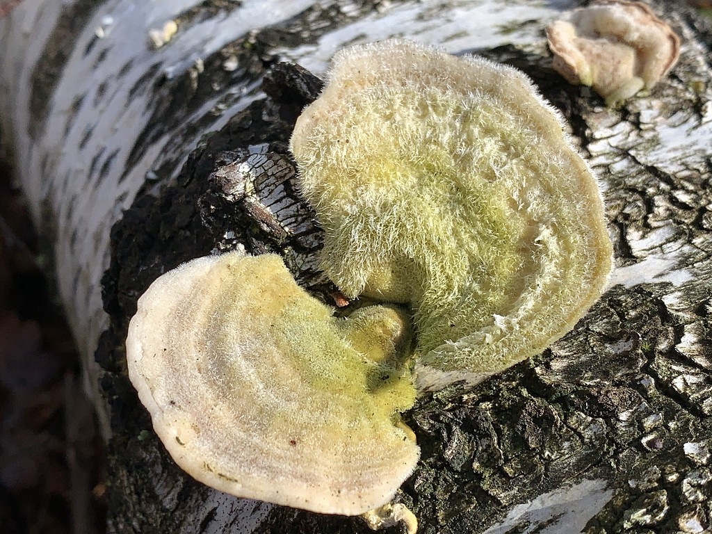

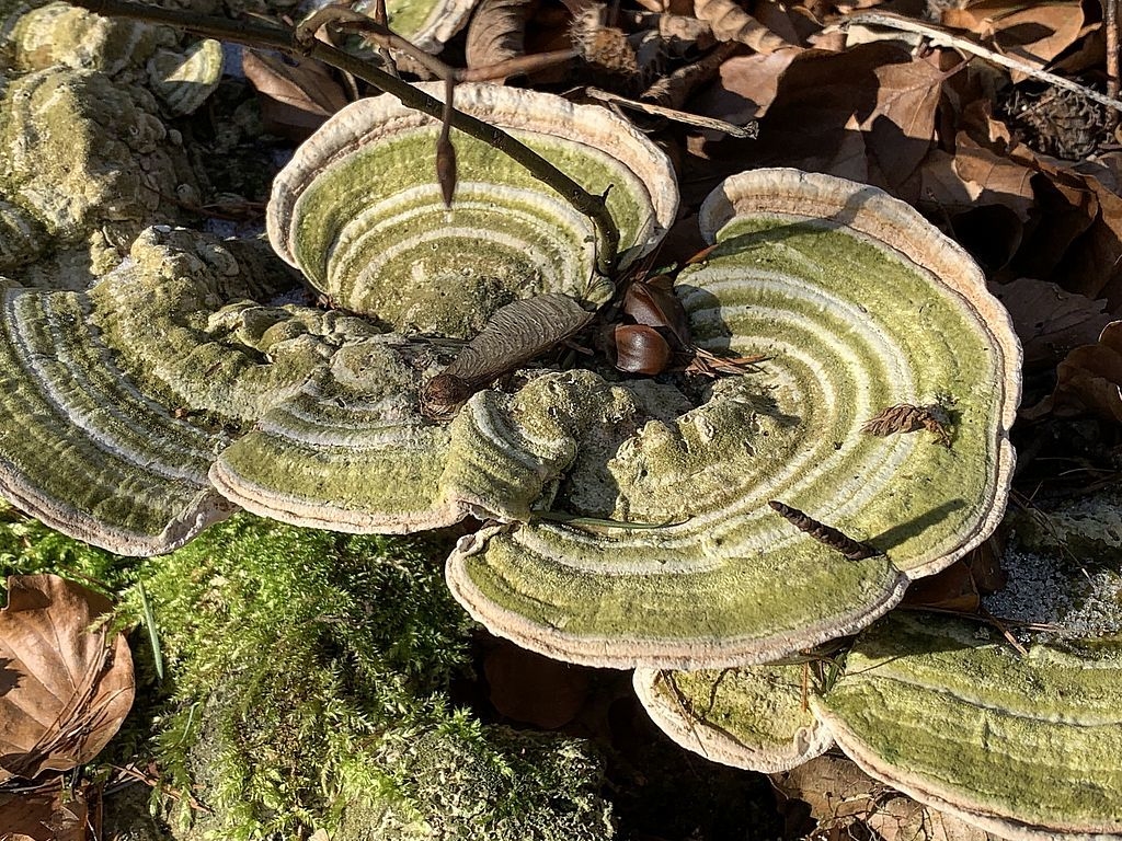

Bild 2: Fruchtkörper an einer gefallenen Birke, der Probepilz
Die Striegelige Tramete bildet ziemlich flach bleibende, am Substrat dachziegelartig übereinander stehende, 3 bis 8 cm, in Ausnahmefällen bis 15 cm breite Fruchtkörper aus. Die Fruchtkörper sind rein weiß bis grau- oder cremeweißlich, teilweise mit bräunlicher Zuwachszone, die wellig gezonte, grob striegelig behaarte Oberfläche kann durch Algen grünlich gefärbt sein.
Bild 3: Die behaarte Oberseite des Fruchtkörpers

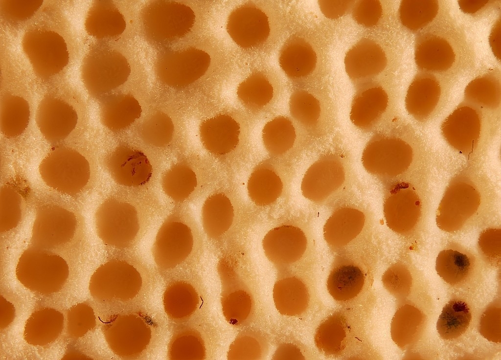

Die Unterseite der Fruchtkörper ist mit rundlichen, relativ groben (ca. 0,5 mm breiten) Poren bedeckt. Die Röhren sind relativ kurz und weißlich cremefarben, manchmal ist ein leichter Grauschimmer vorhanden. Das Fleisch ist dünn, trocken und zäh. Es besteht aus einer oberen dünnen grauen und einer unteren, dickeren, weißen Schicht, die durch eine schwarze Linie voneinander getrennt sind, Geruch und Geschmack sind unauffällig.
Bild 4: Unterseite des Fruchtkörpers mit Poren

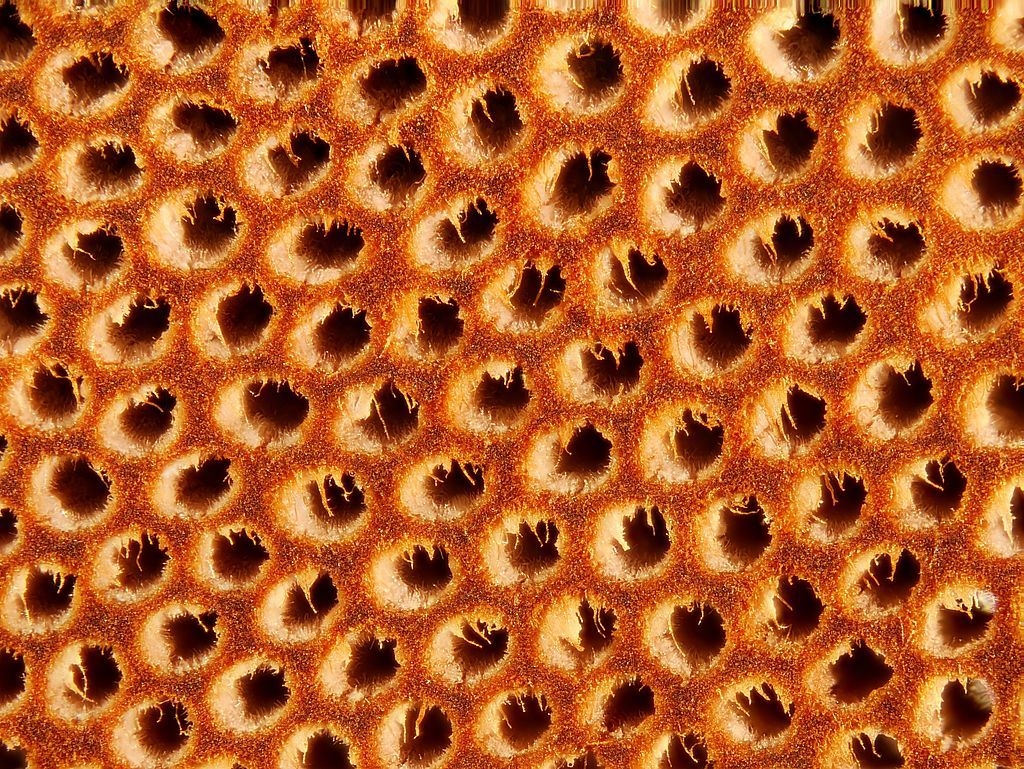

Bild 5: Die Poren in der Aufsicht (Auflicht, Leica NPlan 5x)

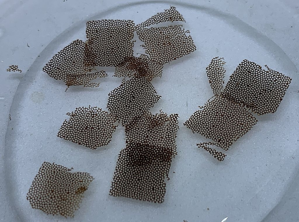

Geschnitten habe ich den Fruchtkörper freistehend quer zu den Poren und zur Oberseite auf dem Tempelchen (Zylindermikrotom im Halter als Tischmikrotom) mit Leica Einmalklingen 818 im SHK Halter.
Die Schnittdicke beträgt je ca. 50µm.
Anschließend habe ich wie immer einige Aufnahmen von den frischen, unfixierten Schnitten gemacht.
Fixiert wurden diese für ca. 8 Stunden in AFE. Nach Überführen in Aqua dest. waren die Schnitte dann bereit für die Färbung.
Diese erfolgte einfach mit Metylenblau für ca. 20 Minuten ohne Erwärmen. Eine Mehrfachfärbung ist nicht notwendig, da es keine unterschiedlichen Gewebearten wie bei den höheren Pflanzen gibt.
Anschließend habe ich wieder gut mit Aqua dest. gespült, eine Differenzierung war nicht notwendig.
Eingedeckt wurden die Schnitte nach gründlichem Entwässern mit reinem Isopropanol wie immer in Euparal.

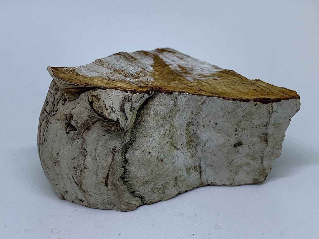

Bild 6: Die ungefärbten Schnitte im Uhrglas, der einzige dunkle Hintergrund zur Hand war mein Laborbuch mit einem genarbten Kunstledereinband.

Die Übersichtsaufnahme von den Poren (Bild 5) habe ich im Auflicht (zwei Jansjö LED Leuchten) mit dem Leica NPlan 5x erstellt.

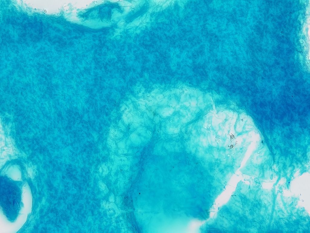

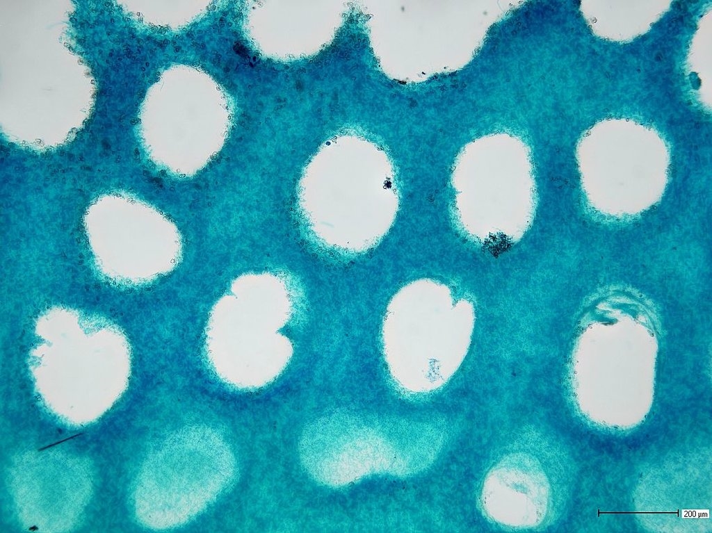

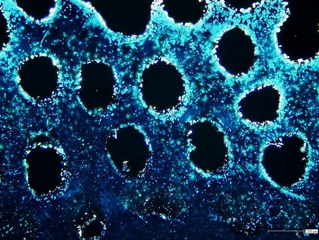

Bilder 8a,b: Mit Methylenblau gefärbter Querschnitte der Poren mit Maßstab, Bild 8b im Polarisationskontrast
Bei der Aufnahme mit dem Leica PlanApo 10x werden auch gefärbt kaum einzelne Hyphen erkennbar. Die Polaufnahme zeigt, dass beim Wachstum des Fruchtkörpers an den Wänden der Poren feiner mineralischer Staub eingebaut wurde.

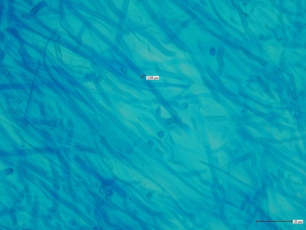

Bilder 9a-d: Noch näher heran! Bilder 9b&d mit Maßstab
Auch mit dem 40x PlanApo schaut man nur auf ein Gewirr, hier am Grund einer Pore. Sporen sind nicht erkennbar. Erst mit dem 100x PlanApo zeigt sich das Geflecht  der ca. 3µm dicken Hyphen deutlicher.

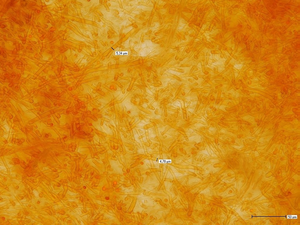

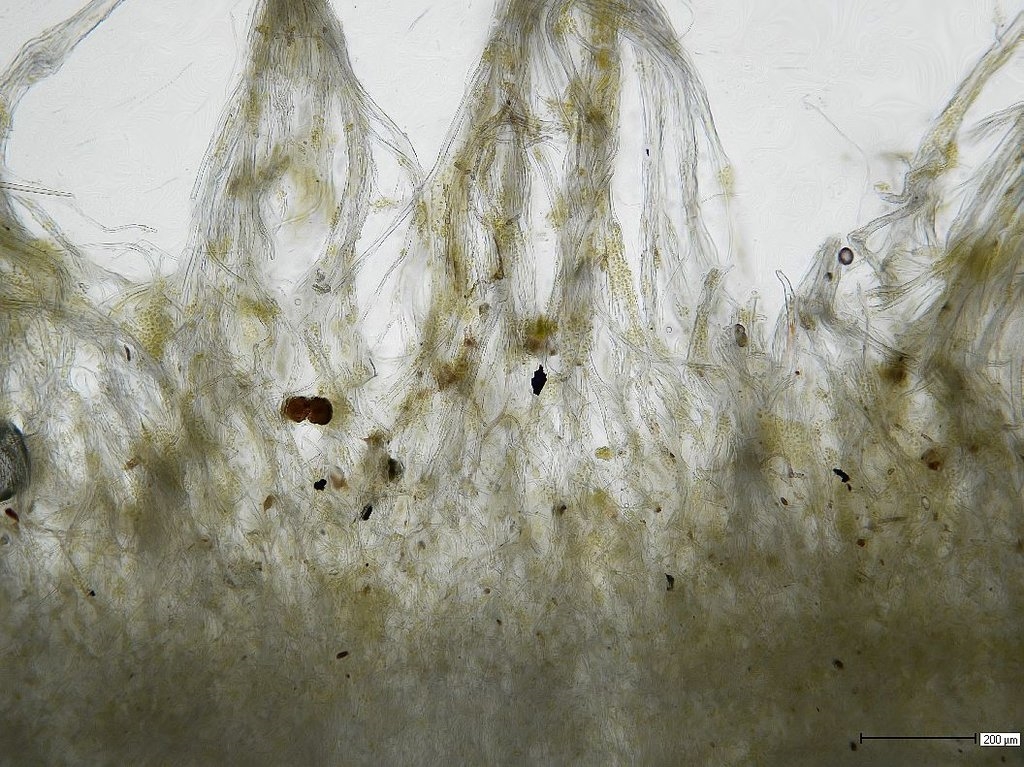

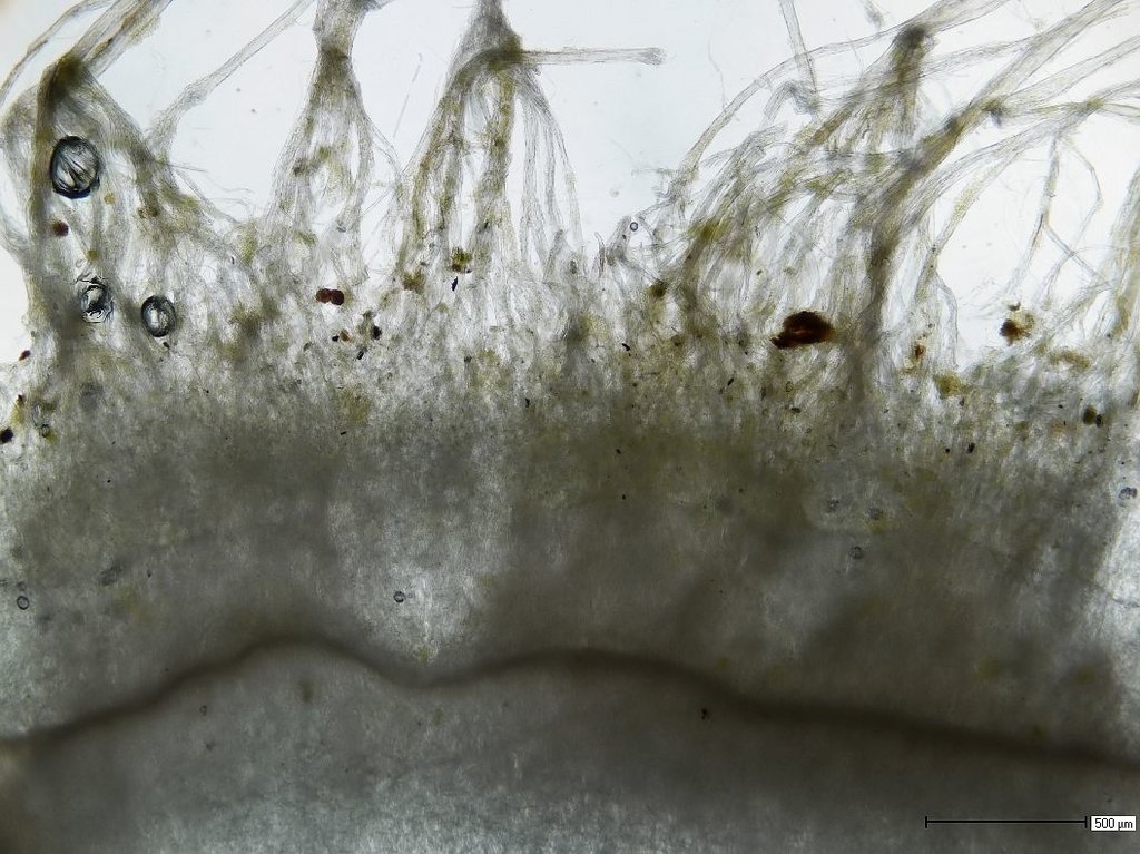

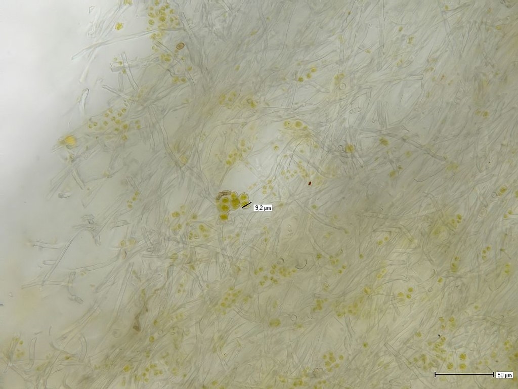

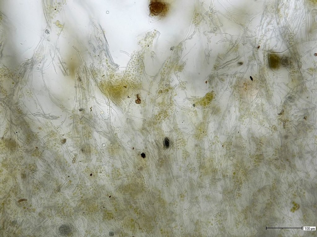

Werfen wir nun einen Blick auf die "haarige" Oberseite des Fruchtkörpers. Hier habe ich auf eine Färbung verzichtet, um dem Ursprung der grünen Farbringe auf den Grund zu gehen.
Bilder 10a-d: Alle Aufnahmen am ungefärbten Schnitt in Ethanol 30% und mit Maßstab
Im ersten Bild 10a erkennt man die in der Beschreibung angesprochene feine schwarze Linie. Sicherlich eine Einlagerung eines Stoffes, der den Fruchtkörper nach unten hin gegen Wasser abdichtet, um die austretenden Sporen nicht zu beeinträchtigen. Der beschriebene Farbunterschied wird hier nicht erkennbar.
Die Haare entpuppen sich - wie nicht anders zu erwarten - als Büschel von Hyphen, in denen verschiedene Algen - meist Kugelalgen - eingelagert sind. Ein wenig "Dreck" ist natürlich auch dabei.
In Bild 10d konnte ich den Durchmesser der Algen mit gut 9µm ermitteln.

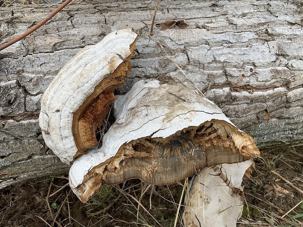

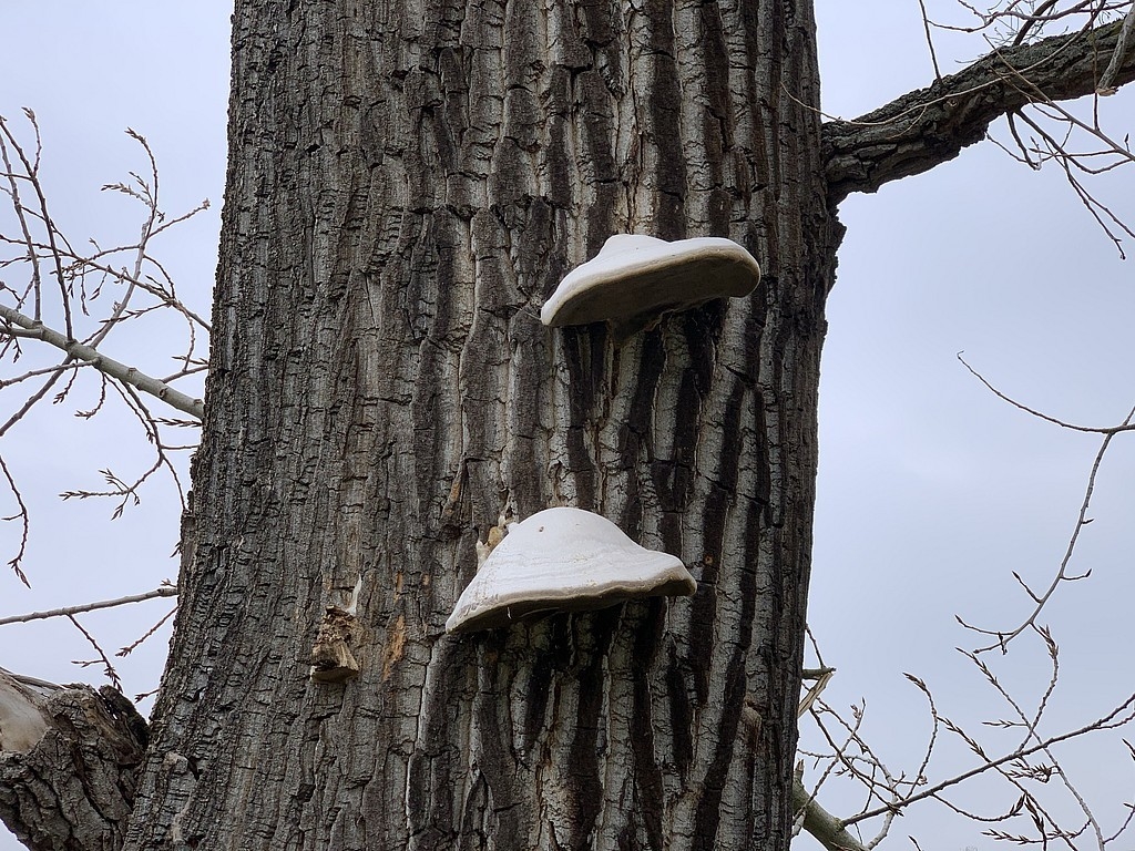

Bild 11: Zunderschwamm an einem Pappelstumpf in der Siegaue
Der Name des Zunderschwamms entstand aus der früheren Verwendung als Zunder. Baumpilze werden aufgrund ihrer Eigenschaft, Wasser zu binden, zudem als Schwämme bezeichnet. Außerdem wurden aus ihm bis ins 19. Jahrhundert blutstillende sowie desinfizierende Wundauflagen hergestellt. Ferner kamen alkoholische Flüssigextrakte u. a. bei Blasenleiden, Magenverstimmungen und Menstruationsbeschwerden zum Einsatz.
In Rumänien wird heute noch die Trama zu einem lederartigen Material verarbeitet, aus dem für den Touristenmarkt kunstvolle Hüte, Taschen und Ähnliches gefertigt werden. Ansonsten hat der Zunderschwamm wirtschaftlich weitestgehend keine Bedeutung mehr.
Der Zunderschwamm ist neben Indien und Pakistan vor allem holarktisch verbreitet, wo er meridional bis boreal vorkommt. In Asien, Nordamerika und Europa ist der Pilz weit verbreitet. Außerdem ist er in Nordafrika und auf den Kanarischen Inseln anzutreffen. In Europa ist der Zunderschwamm überall zu finden.
Bild 12: Unterseite eines jüngeren Fruchtkörpers
Über die Häufigkeit und die Gefährdung des Zunderschwammes gehen die Ansichten in der Literatur auseinander, während Krieglsteiner ihn in die Gefährdungsgruppe G 3 (noch häufig, aber mit starker Rückgangstendenz) einordnet, wird er in anderen Publikationen als gemein beschrieben. Als Grund für den Rückgang wird von Krieglsteiner vor allem die starke forstwirtschaftliche Verjüngung der Wälder gesehen. Hinzu kommen die Abnahme alter und kranker Laubbäume, die aufgrund ihres schwachen Zustandes entfernt werden, sowie das Umforsten in Nadelholzbestände, das Absenken des Grundwassers, eine Intensivierung der Landwirtschaft und die Urbanisierung. In Süddeutschland ist er in unbewirtschafteten Wäldern der häufigste Pilz, in intensiv bewirtschafteten Waldgebieten fehlt er hingegen ganz.

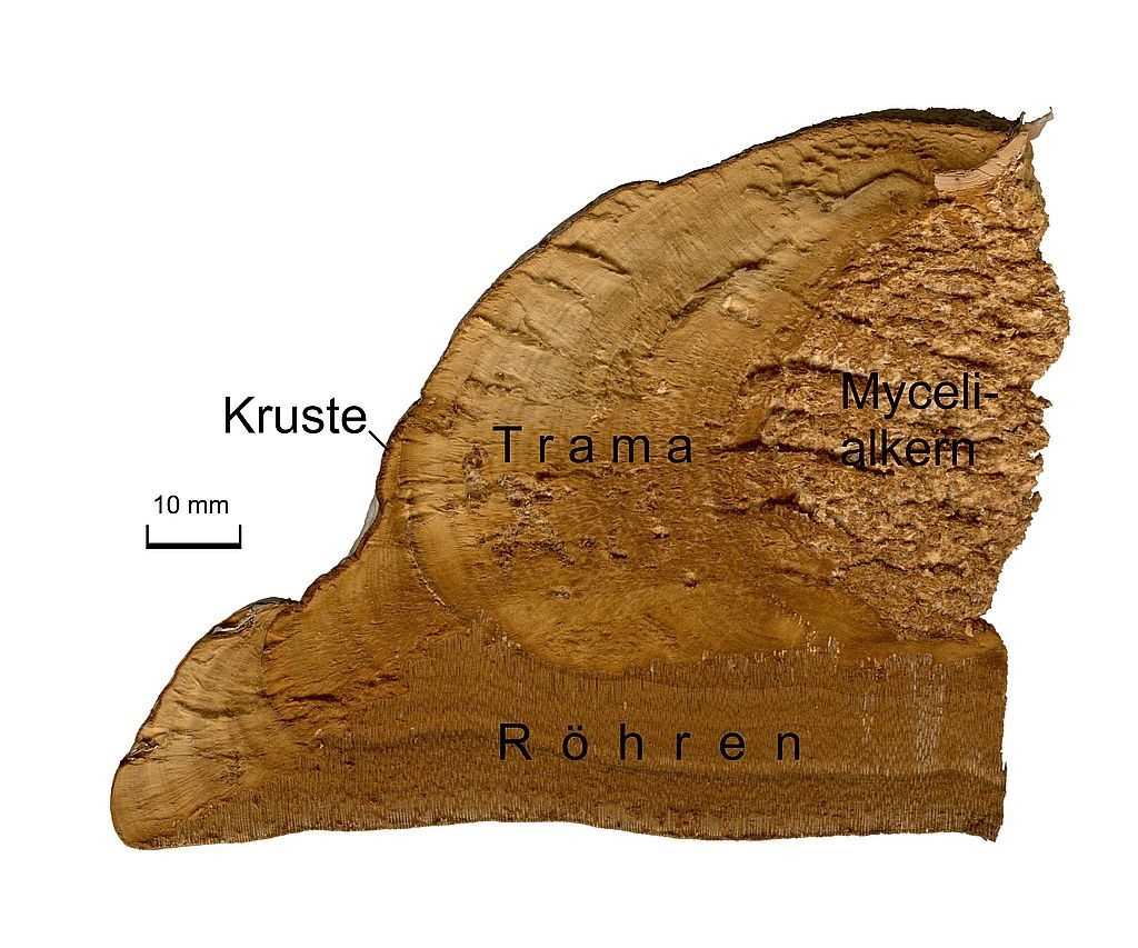

Der Zunderschwamm bildet mehrjährige, konsolenförmige Fruchtkörper, die bis zu 30 Jahre alt werden können. Sie erreichen eine Breite von 10 bis 30 cm, in Ausnahmefällen auch bis 60 cm Breite und bis 20 cm Dicke und Höhe. An Birken ist er jedoch meist deutlich kleiner. Mit zunehmendem Alter und bei Verbrauch des besiedelten Substrates wird der jährliche Zuwachs geringer, so dass relativ hohe, hutförmige Fruchtkörper entstehen. Eine ähnliche Beobachtung lässt sich bei Fruchtkörpern mit zunehmender Höhe am Substrat machen.

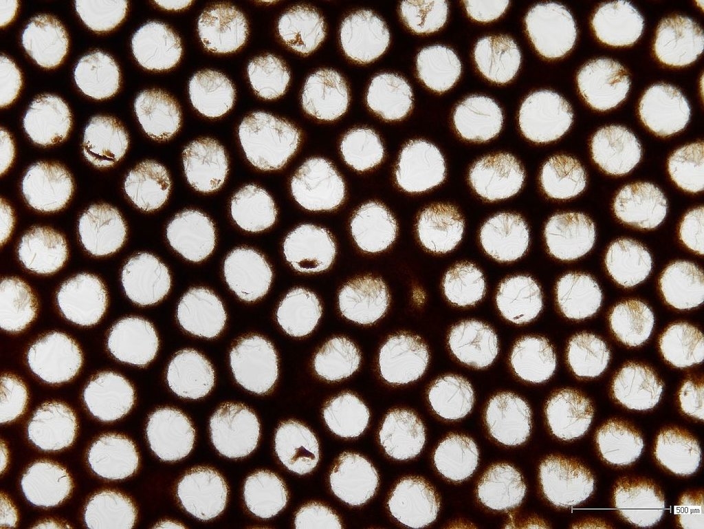

Bild 13: Die verschiedenen Zonen des Fruchtkörpers im Querschnitt
Aus Wikipedia, von George Chernilevsky, 2010, gemeinfrei
Die Fruchtkörper sind oberseits hell- bis dunkelgrau, ältere Fruchtkörper können fast schwarz werden. Junge, noch nicht überwinterte Fruchtkörper sind wie die Zuwachszone älterer Exemplare gelb bis rostbraun gefärbt. Die Oberfläche der Fruchtkörper ist konzentrisch rillig bis gefurcht und mit einer harten Kruste bedeckt.
Bild 14: Oberseite des Probestückes
Die oft leicht nach innen gewölbte Unterseite des Zunderschwammes besteht aus einer glatten, grau- bis ockerbraunen Porenschicht (siehe auch Bild 12). Die Poren sind dickwandig und rundlich; in einem Abschnitt von einem Millimeter befinden sich zwei bis vier Poren. Auf Druck verfärben sie sich leicht braun. Die Röhren sind in Schichten angeordnet. Diese Zonen entsprechen – wie auch die Wachstumszonen der Oberfläche – den Wachstumsschüben des Pilzes. Da mehrere solche Schübe pro Jahr auftreten können (oft zwei pro Jahr), kann aus der Zahl der Schichten nicht auf das Alter des Fruchtkörpers geschlossen werden.
Im Innern des Pilzes befindet sich das weiche Pilzgeflecht des Myzelialkerns. Dieser wird von einer verhältnismäßig dünnen Tramaschicht umgeben, die sich außerdem über den gesamten Bereich unter der Kruste erstreckt. Die Trama färbt sich mit Kaliumhydroxid schwarz. Wie andere baumbewohnende Pilzarten zeigt auch der Zunderschwamm den Geotropismus, das heißt, neu zuwachsende Fruchtschichten werden mit der Unterseite zum Erdboden ausgerichtet. Bildet ein Fruchtkörper nach dem Umstürzen des Wirtsbaumes neue Fruchtschichten, werden diese um etwa 90° gegenüber den schon vorhandenen ausgebildet.
Der Zunderschwamm besitzt eine aus drei Formen bestehendes Hyphensystem (trimitisch), bestehend aus generativen Hyphen, Skeletthyphen und Bindehyphen. Erstere sind zylindrisch, dünnwandig und hyalin; die Septen (Trennwände der Hyphen) besitzen Schnallen. Die Binde- und Skeletthyphen sind hingegen dickwandig und gelb- bis hellgoldbraun gefärbt. Die Bindehyphen sind verzweigt und Skeletthyphen nicht oder kaum vorhanden. Es existieren keine Zystiden.

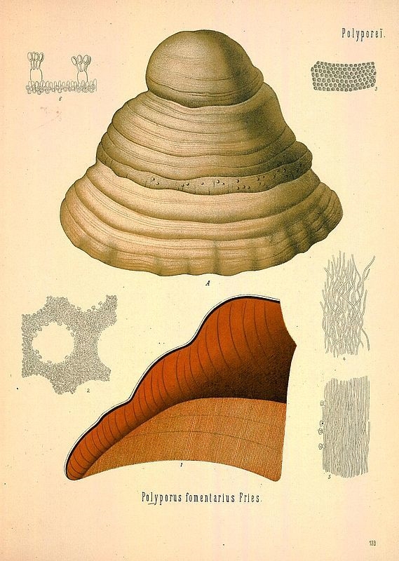

Bild 15: Illustration zum Zunderschwamm
Aus Köhler's Medizinal-Pflanzen in naturgetreuen Abbildungen mit kurz erläuterndem Texte (Plate 139), 1890, gemeinfrei

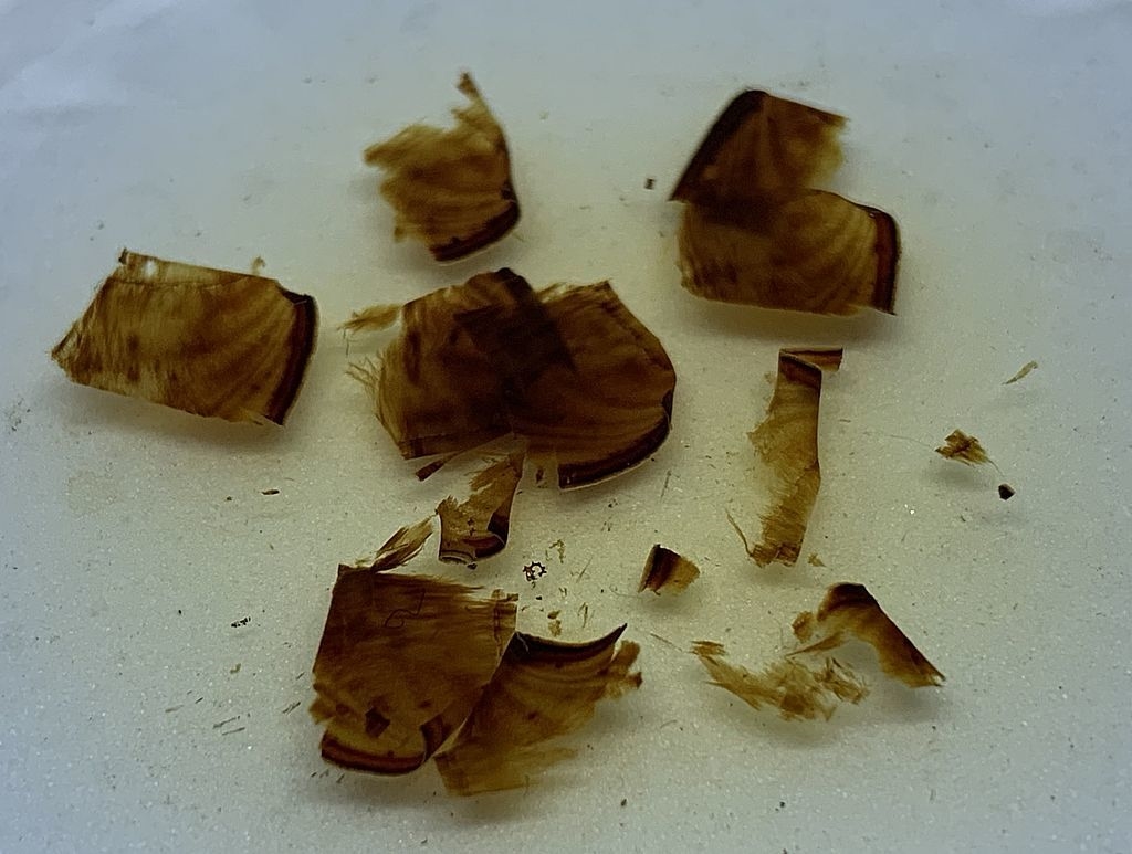

Bild 17a,b: Die ungefärbten Schnitte der Röhren (17a) und der Hutoberseite (17b) im Uhrglas, beide Male vor dem Bleichen. Die Hyphen der Schnitte in 17b sind so stark gefärbt, dass sie sogar ausbluten.

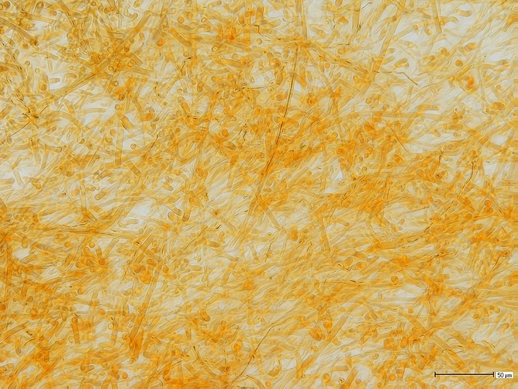

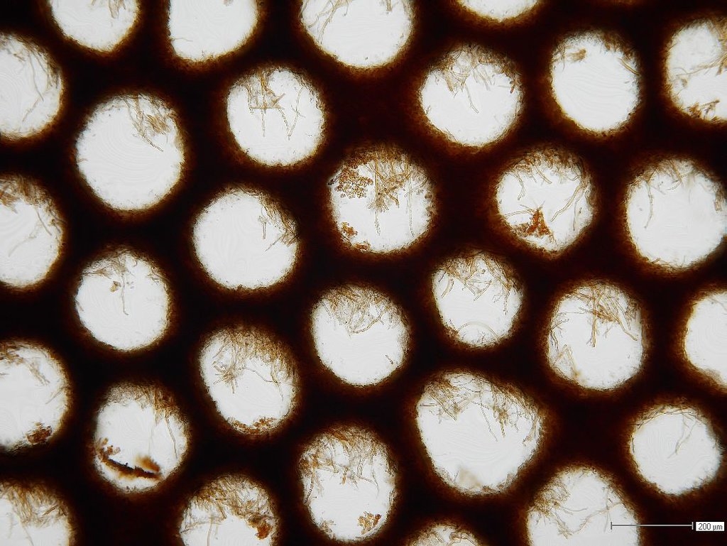

Und nun zu den Präparaten
Beginnen wir wie bei der Tramete mit den Schnitten der Röhren.

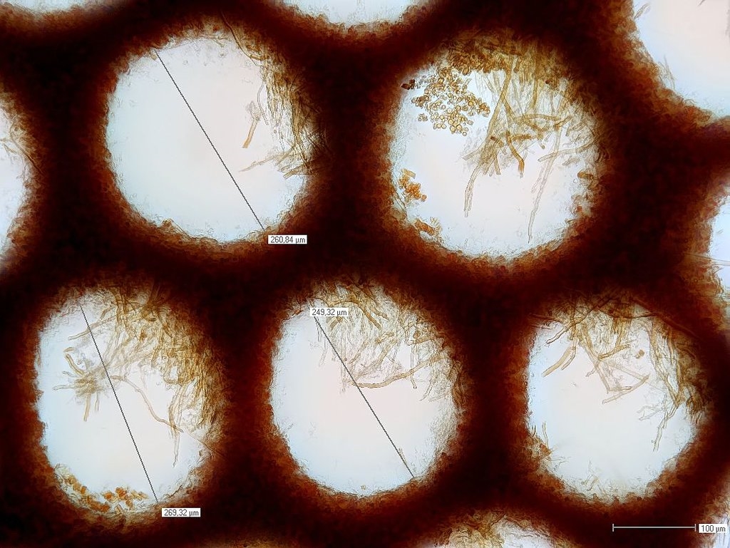

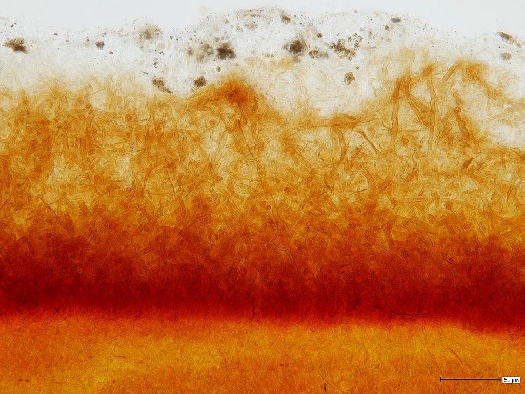

Bilder 18a-c: Hier zunächst die Aufnahmen vom frischen Schnitt, alle mit Maßstab
man erkennt die starke Färbung der Hyphen, die vom Licht kaum durchdrungen werden. Leider sind auch hier keine Sporen zu erkennen. Der Durchmesser der Röhren liegt bei ca. 250 bis 270 µm.
Nach dem Bleichen sieht es etwas besser aus:

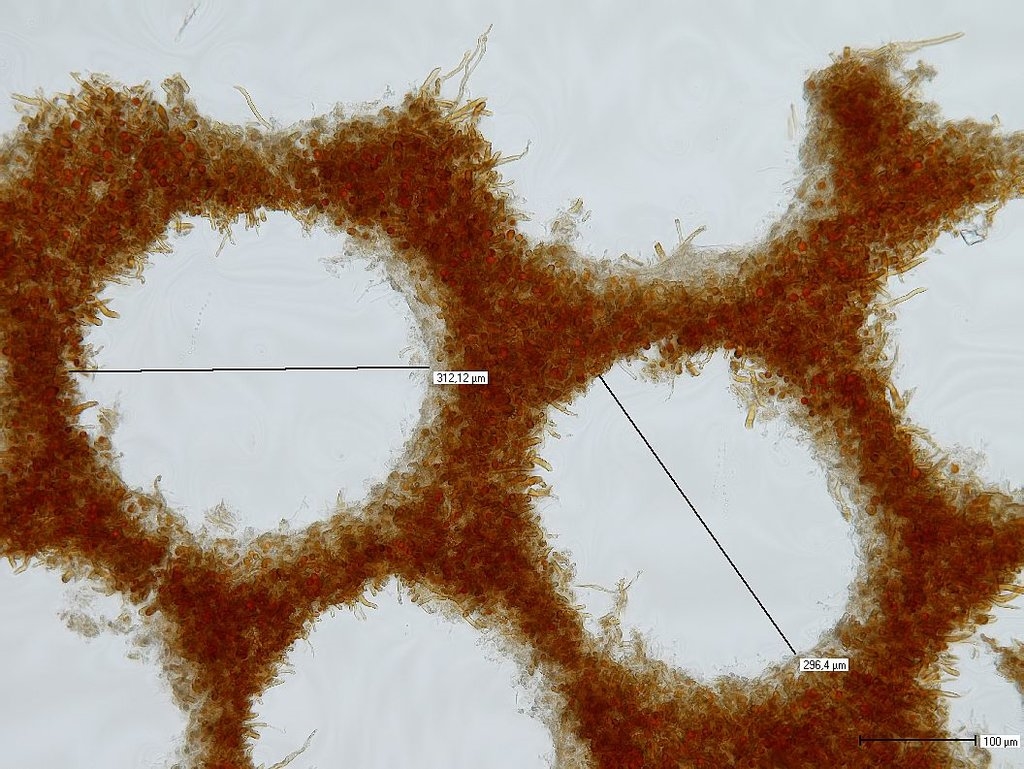

Bilder 19a,b: Gebleichter Schnitt, alle Bilder mit Maßstab
Die Röhren hier sind mit um die 300 µm etwas größer. Natürliche Schwankung oder haben sich die Hyphen bei der Bleiche im Chloralhydrat geweitet?
Die Punktförmigen Gebilde sind Hyphen, die genau senkrecht zur Schnittebene stehen, was sich beim Durchfokussieren des Präparates leicht erkennen lässt.

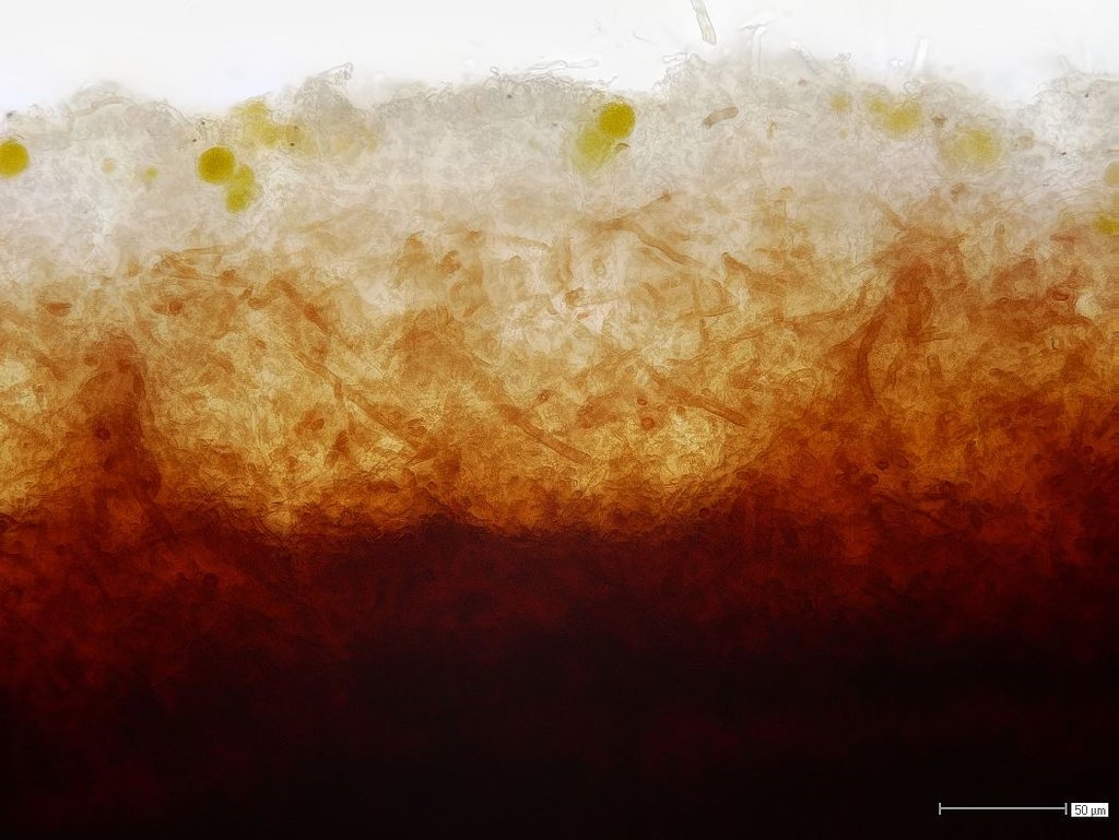

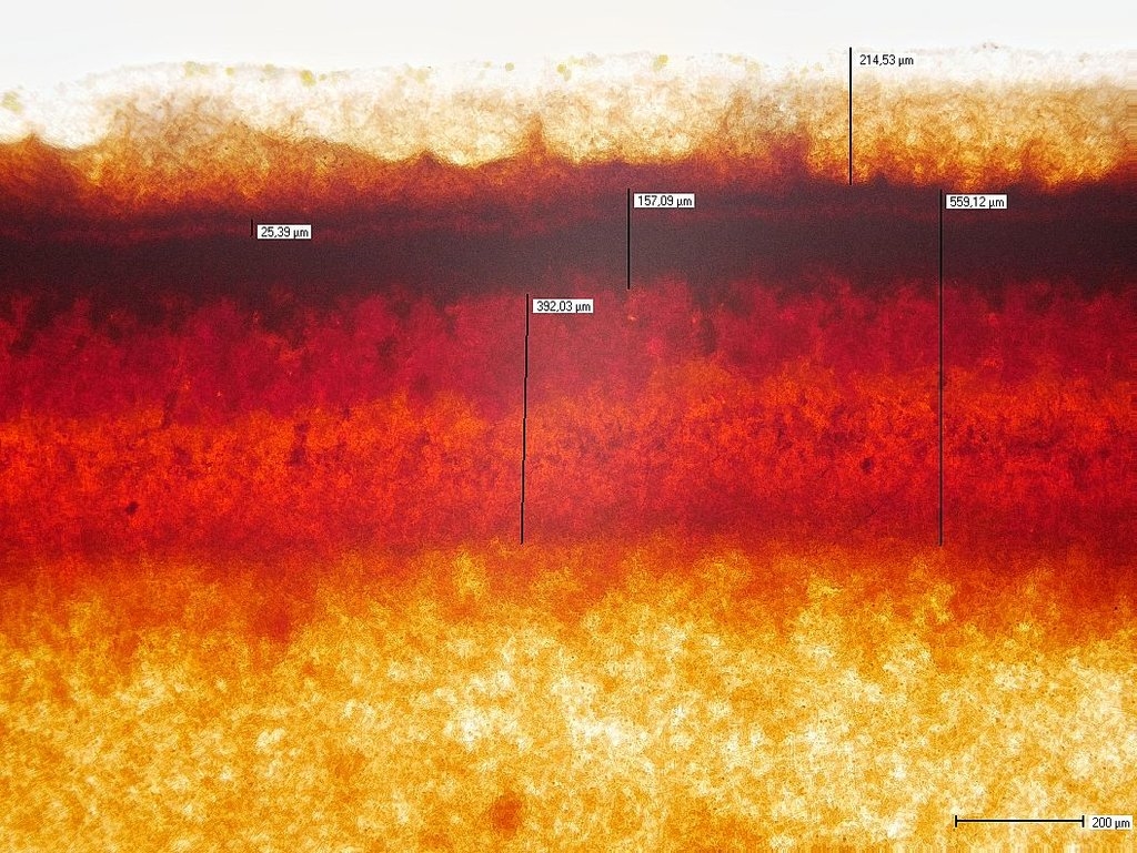

Bilder 20: Die gebleichte Hutoberseite mit der Kruste in der Übersicht
Wir sehen von oben nach unten eine ungefärbte Schicht nicht so stark verflochtener Hyphen als Begrenzung, diese ist für die weiße Farbe der Fruchtkörperoberseite  verantwortlich. Darauf folgt eine sehr stark gefärbte Schicht, gefolgt von einer dünneren, weniger stark gefärbten und wieder einer stark gefärbten Schicht. Die Auflösung in den stark gefärbten Bereichen geht gegen Null: einzelne Hyphen sind kaum auszumachen. Dies zeigt, dass nicht nur die Hyphen gefärbt sind, sondern die dunkle Farbe zu einem Stoff gehört, den die Hyphen der Kruste quasi als "Dicht- und Festigungsmasse" ausgeschieden haben.

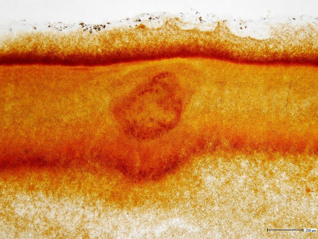

In der Mitte der Kruste zeigt sich eine Wachstumsstörung.
Darunter liegen wieder die weniger dicht verwobenen, durch die Bleiche gelblichen Hyphen der Trama.
Bilder 21a,b: Etwas näher heran und im Vergleich. 21a zeigt die Kruste direkt nach dem Schnitt, Bild 21b nach Fixierung und Bleiche.
Die Kruste ist bei einer Dicke von ca. 600 µm besonders im oberen Teil sehr kompakt. Eine sinnvolle Abbildung (außer zum Messen :) ) ist eigentlich nicht möglich. Erst durch das Bleichen werden zumindest einige Details sichtbar.
Bilder 22a,b: Das Abschlussgewebe, Bild 22a wieder frisch, Bild 22b nach dem Bleichen
Hier sind keine Algen eingelagert, diese würden sich sicherlich auch nicht halten können, da die Hutoberseite in der Regel zu trocken sein dürfte.

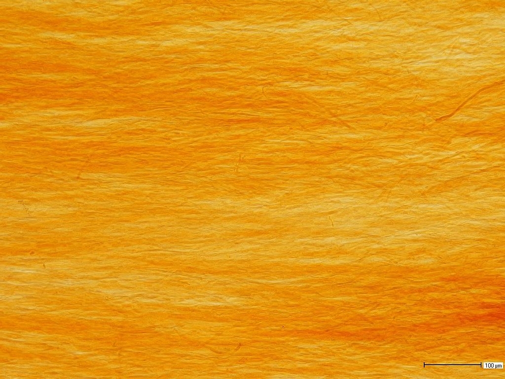

Bilder 23a-c: Hyphengeflecht der Trama unterhalb der Kruste. Das Bild 23a vom frischen Schnitt, 23b&c nach dem Bleichen.
Es gibt auch Zonen mit annähernd parallel verlaufenden Hyphen (23c). Die Hyphen haben einen Durchmesser von um die 5 µm.

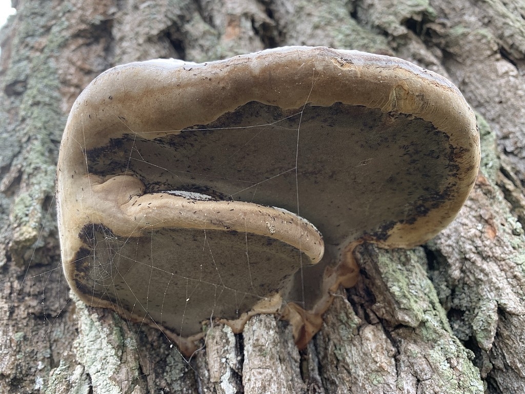

ich habe hier ein schönes Beispiel für den im 1. Beitrag angesprochenen Getropismus.
Zitat von: WikipediaWie andere baumbewohnende Pilzarten zeigt auch der Zunderschwamm den Geotropismus, das heißt, neu zuwachsende Fruchtschichten werden mit der Unterseite zum Erdboden ausgerichtet. Bildet ein Fruchtkörper nach dem Umstürzen des Wirtsbaumes neue Fruchtschichten, werden diese um etwa 90° gegenüber den schon vorhandenen ausgebildet.
In diesem Beispiel finden sich 3 Generationen der Zunderschwamm-Fruchtkörper: Die 1. wurde gebildt, als der Birkenstamm noch aufrecht stand, die 2. nach dem Umstürzem und die dritte als der umgestürzte Stamm, der an einem steilen Hang direkt neben einem Weg lag, wohl einen Tritt bekommen und darurch nochmals verkippt wurde. Von Generation zu Generation wurden die Fruchtkörper dabei kleiner, wahrscheinlich, weil das Substrat "ausgelutscht" war. Als ich das fand, war das Holz schon so weit zersetzt, dass ich die Rinde mit den Pilzen einfach abreißen konnte.
