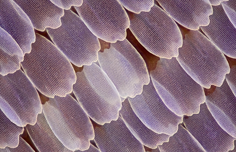

Hier ein Bild mit dem NIKON M Plan, 60/0.7 ELWD, 210/0 bei 40:1.
Kamera: Nikon D500
Chipdiagonale: 28mm
Objektiv: NIKON M Plan, 60/0.7 ELWD, 210/0
Belichtungszeit: Blitz
ISO: 100
Bildbeschnitt: 0
Zwischenbilddistanz: 135mm
Abbildungsmassstab: 40:1
Stack aus 114 Aufnahmen im Abstand von 0.000496mm (StackShot, 1 Step)
Die Flügelschuppen des Schmetterlings Chilasa paradoxa besitzen ein gut erkennbares Gittermuster, das auch bei voller Bildauflösung in den Bildecken nicht sichtbar leidet und keine störenden CA's besitzt.
Das NIKON M Plan, 60/0.7 ELWD, 210/0 ist somit auch bei 40:1 ein hervorragendes Objektiv.
Ein Mikroskop Objektiv bei 40:1 mit Apertur 0.7 ist absolut hervorragend!
In der Folge habe ich weitere Objektive geprüft und keines gefunden, das bei Reduktion der Zwischenbilddistanz gute Ergebnisse brachte.
Kennt und besitzt jemand das NIKON M Plan, 60/0.7 ELWD, 210/0 und kann meine Ergebnisse prüfen, oder weiss jemand eine Erklären zu diesem "Wunder"?
Kritik und RatSCHLÄGE sind jederzeit willkommen.

Das Licht ist unschuldig, denn es ist eine sehr gleichmässig diffuse, auflicht Beleuchtung.
Eine leichte Vignettierung, samt Auflösungsabfall ist natürlich bei dem grossen genutzten Bildkreis (Objektdiagonale 0.7mm bei 40:1) der Fall, jedoch immer noch geringer wie z.B. beim NIKON M Plan, 40/0.5 ELWD, 210/0 bei 40:1.
