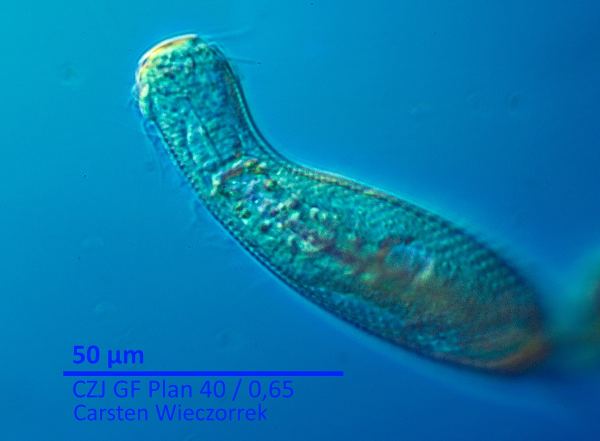

und ein Nachschlag. Diesmal aus dem Faulschlamm. Mit dem Wassertropfen käme ich da auf Heterolepidoderma occellatum. Da würde dann auch der Faulschlamm passen. Kann das sein?
Einen schönen Abend,
Carsten
Bild 1 : Schwanzregion

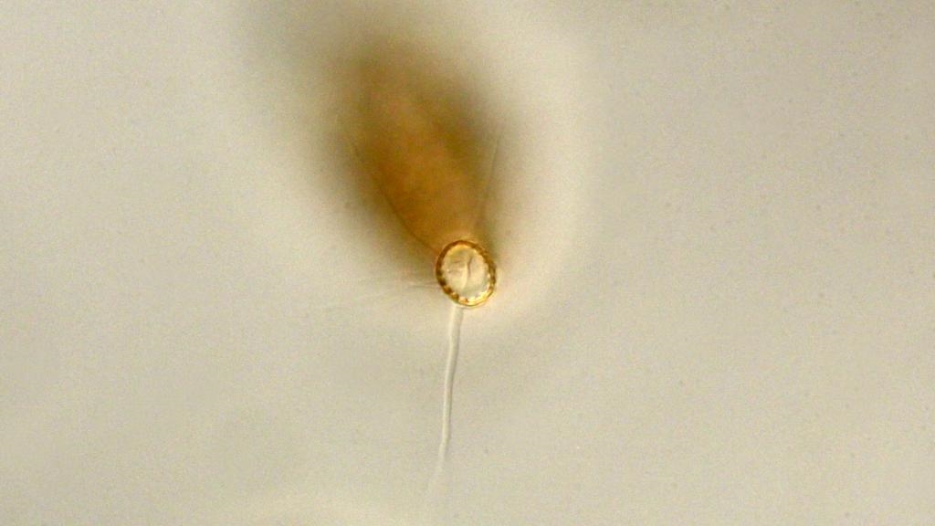

Bild 2 : Rücken

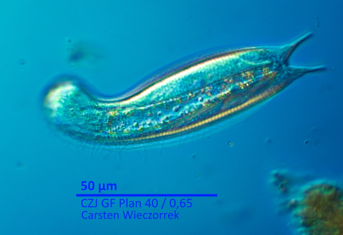

Bild 3 : Tasthaare am Kopf rechts

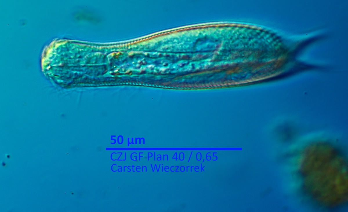

Bild 4 : Tasthaare am Kopf links

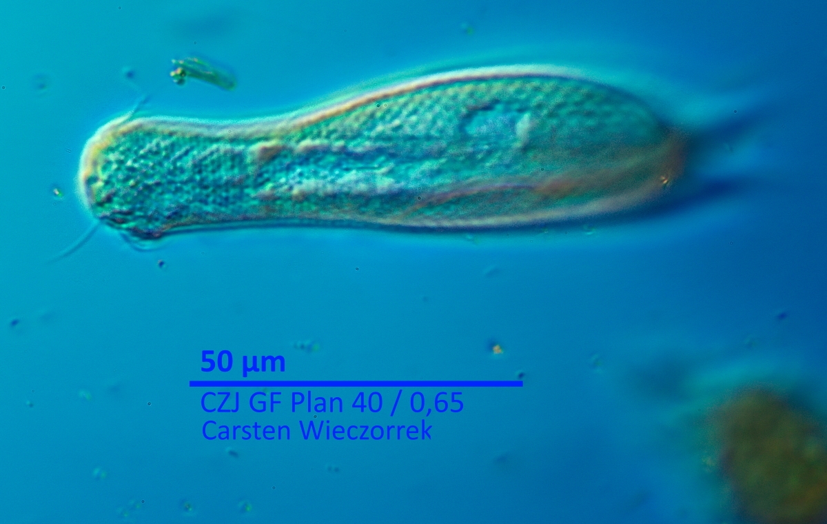

Bild 5 : und noch die Innereien

Hallo Carsten,
Gratulation zu Deinen guten Fotos - der Faulschlamm ist ein bevorzugter Lebensraum vieler Gastrotrichen.
Dein Exemplar gehört zu der Gattung Aspidiophorus ( = "Schildträger"), erkenntlich an der "doppelten" Außenkontur, die durch die sehr spezielle Schuppenform der Stielschuppen mit Basisplatte, Stiel und Außenplatte gebildet wird (ein Beispiel unter https://www.mikroskopie-forum.de/index.php?topic=32162.0 ).
Ungewöhnlich ist die geringe Größe der Tiere (unter 100µm?) - kann da was mit dem Maßstab durcheinander gekommen sein?
