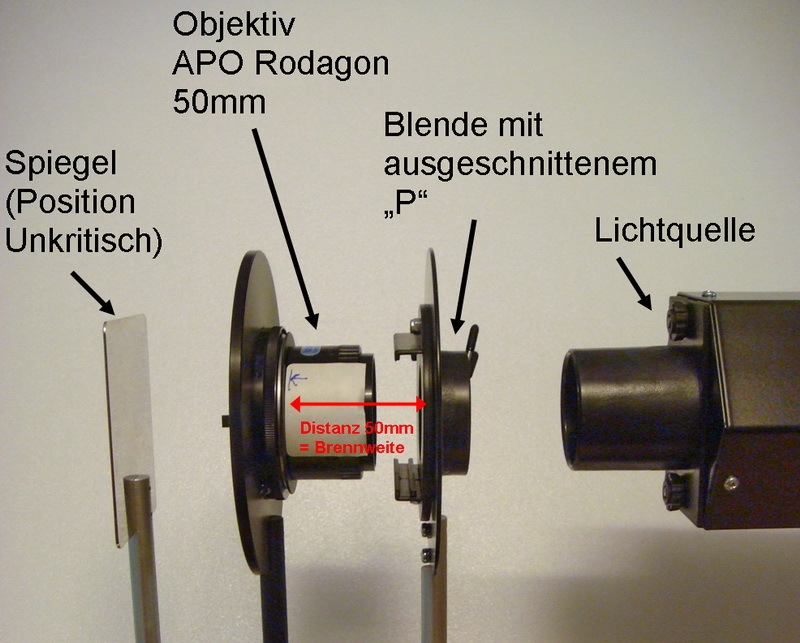

Messaufbau, Reihenfolge:
Lichtquelle, schwarze Blende mit einem ausgefrästen "P", Objektiv, Spiegel (Distanz zum Objektiv unkritisch).
Die Distanz zwischen der schwarzen Blende und dem Objektiv mit bekannter Brennweite (z.B. 50mm) wird verändert, bis auf der schwarzen Blende das "P" um 180° gedreht und scharf abgebildet wird.

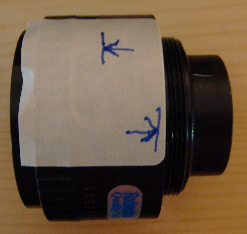

Dann wird, in diesem Falle mit einer Brennweite von 50mm, von der schwarzen Blende 50mm zum Objektiv abgemessen. Dieser Punkt befindet sich im Objektiv und zeigt die Position der einen Hauptebene, diese wird am Objektiv markiert.
Hier auf dem Bild mit einem Strich und der Pfeil zeigt die Richtung des Lichtes, es kommt von der Lampe rechts im Bild.
Bei einer weiteren Messung ist der Aufbau gleich, jedoch das Objektiv in umgekehrter Stellung montiert.
Markiert man nun auf dem Objektiv eine Distanz von 50mm zur schwarzen Blende erhält man die zweite Hauptebene.
Diese ist nicht mit der ersten Hauptebene identisch, also zwei Hauptebenen (gegenstand- und bildseitig).
Ist es richtig, wenn ich annehme, dass ich mit dieser Vorgehensweise beide Hauptebenen richtig bestimmt habe?
Antworten, Kritik, Hinweise und Richtigstellungen sind willkommen.

Lupus
Hallo Kurt,
so kann man es machen, sog. Autokollimationsverfahren. Ein Standardexperiment in Praktika für Studenten.
Hubert
Kurt Wirz
Hallo Hubert
Vor vielen Jahrzehnten habe auch ich das so gelernt, deshalb mache ich das auch so.
Damals ging es aber nur um optische Grundkenntnisse und deshalb immer nur um einzelne Linsen und nie um Objektive.
Die Hauptebenen sind somit bei einem Objektiv nicht mehr im Zentrum einer Linse.
Deshalb war ich mir unsicher, ob das so auch bei Objektiven mit zwei Hauptebenen passend ist.
Somit hast du keinen Einwand zu meinen Ergebnissen.
Vielen Dank für deine Antwort.
Kurt
