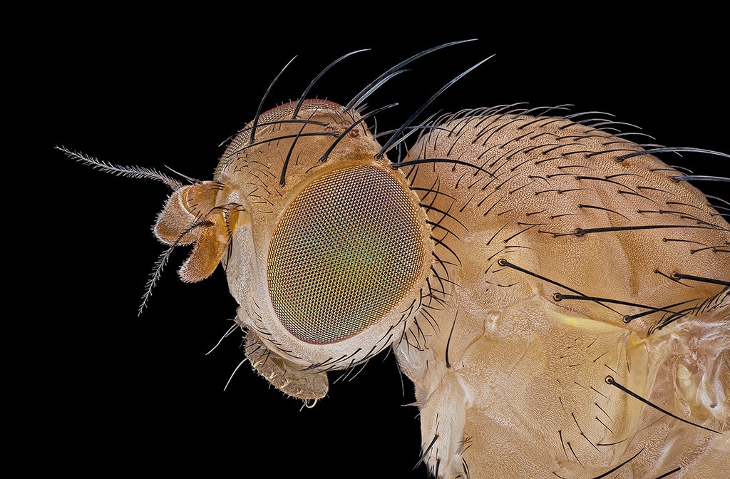

Kurt Wirz
Hallo
Sommer, die kleinen, lästigen Essigfliegen tummeln sich auf dem Obst.
Von nahe betrachtet sind es sehr schöne Fliegen,
deshalb nenne ich sie dann eher Taufliegen.  :)
www.focus-stacking.ch/B/05263_00.JPG
Kamera: Nikon D810
Objektiv: MITUTOYO M Plan Apo 10X/0.28 ∞/0 f=200
Tubuslinse: Nikon ITL200
Belichtungszeit: Blitz
ISO: 64
Beleuchtung: 4 Blitzgeräte
Diffusor: Weisses Schreibpapier
Beschnittsbetrag in % (Breite u. Höhe): 7, 9
Stativ: Kaiser Reprostand
Aufnahmedatum: 5.7.2021
Region/Ort: Bern (CH)
vorgefundener Lebensraum: Totfund Küche
Artenname: Drosophila
Multishot-Technik: Stack
Stacking Software / - Methode: Zerene Stacker / PMax
Abbildungsmassstab: 10:1
Anzahl Stackschritte: 344
Durchschnittliche Stackschrittgrösse (mm) mit Cognisys StackShot: 0.005
Kurt
Dr. Jekyll
Hallo Kurt,
ein super Bild!
Eine Frage habe ich dazu. Du gibst an 344 Bilder im Abstand von 0,05mm gemacht zu haben. Das ergibt bei mir eine Tiefe von 17,2 mm. Die Fliege selbst ist aber doch nur etwa 1-2mm lang und entsprechend schmal.
Sind so viele Bilder hier sinnvoll?
Wo ist hier mein Denkfehler.
Harald
Kurt Wirz
Hallo Harald
Kein Denkfehler!
Vielen Dank für den Hinweis.
Die Stackschrittgrösse ist nicht 0.05mm, sondern sie beträgt 0.005mm.
Ich korrigiere entsprechend.
Die Schärfentiefe nach λ/(NA x NA) beträgt bei einer Apertur von 0.28, 0.007mm.
Eine Überlappung tut gut, oft verwende ich noch kleinere Stackschritte, dann wirkt das Bild minim klarer.
Kurt
Dr. Jekyll
Hallo Kurt,
danke, das leuchtet mir ein  ;)
Harald

Nabend Kurt,
schöner Stack, gefällt mir gut.
Die Facettenaugen weisen sehr viele feine Haare? auf, die sind ansatzweise am hinteren Auge gegen den schwarzen Hintergrund erkennbar. Gehen die Informationen durch die geringe Auflösung hier verloren, oder gibt es Arten mit wenigen Haaren?
Das Mtutoyo 10x kann das doch auflösen, oder?
Neugierige Grüße vom Frank
Zeiss Axiolab, Leitz Orthoplan, Keyence VHX, Olympus SZX16, Canon EOS 700D, Panasonic G9, Touptek u.a.
keine KI

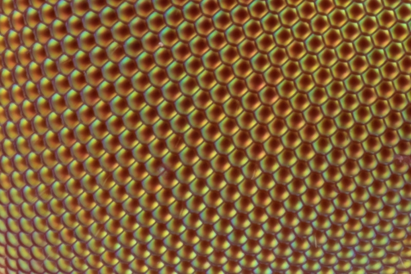

Kurt Wirz
Hallo Frank
Vielen Dank für deinen kritischen Blick.
Die wenigen, kaum sichtbaren Haare im Auge wurden zum Teil abgebildet,
jedoch sehr transparent.
Ich habe deshalb sehr unwissenschaftlich entschieden,
lieber keine Haare wie nicht klar erkennbare Haare.
Verzeih mir meine Entscheidung, das nächste Mal werde ich sie belassen.
Anbei ein Ausschnitt des unretuschierten Auge, wo man sie erkennen kann.
Kurt
Nochnmikroskop
Hallo Kurt,
danke für Deine Hinweise.
Durch das Weglassen der Haare wirkt das Bild harmonischer, ruhiger, noch perfekter. Deine Entscheidung ist hier sicher richtig gewesen, Daumen hoch.
LG Frank
