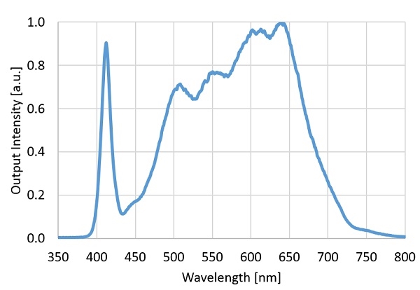

Die IR-Strahlung, die von "meiner" LED ausgeht, dürfte sich sehr im Rahmen halten, denn weiße LEDs senden primär gar keine IR-Strahlung aus:
Ganz korrekt ist das aber nicht, da sich die LED trotz Kühlung erwärmt. Die Durchlicht-LED im Axioskop erreicht bei längerem Betrieb auf Maximalleistung etwa 60°C. Da strahlt die schon etwas Infrarot ab. Gefährlich ist das natürlich nicht, denn sonst wäre der Blick auf eine frisch servierte Suppe noch viel gefährlicher ;)
