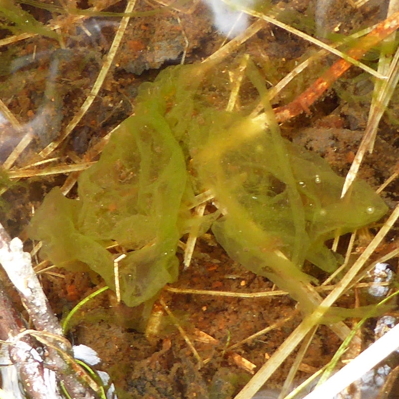

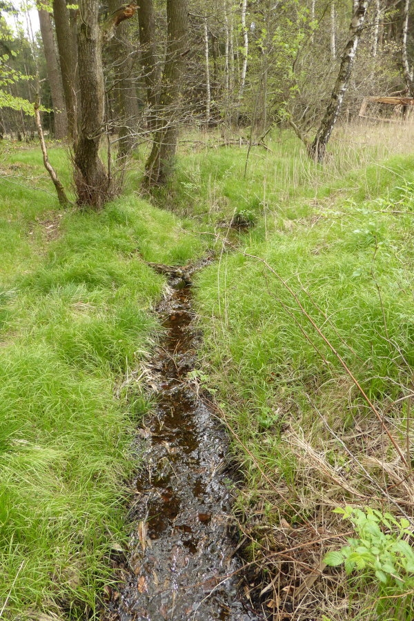

zwei Mal ist mir die Grünalge Tetraspora bis jetzt begegnet. Beide Male war es in einem Graben, der aus einem moorigen Gebiet abfloss. Das erste mal war es 2016 in Mecklenburg-Vorpommern (dieser Graben führt inzwischen kein Wasser mehr). Gestern war es in der Lausitz im Quellgebiet der Röder auf 330 m ü.NN.
Tetraspora ist, wenn man genau hinsieht, schon makroskopisch als grüner Schleier von einigen cm bis dm Ausdehnung zu erkennen, Beim Anfassen schlüpft sie einem regelrecht aus der Hand, denn sie bildet keine festen Fäden.
Tetraspora bildet flächige Lager. In eine homogene Gallerte sind kugelige Zellen eingebettet, die meist zu viert zusammenstehen (Name!) und becherförmige Chlorplasten hat.

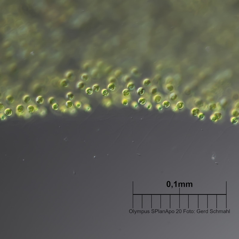

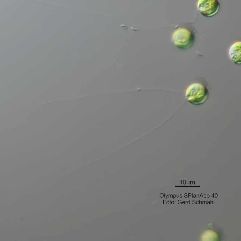

Die Alge nimmt eine Mittelstellung zwischen den grünen Fagellaten und den kokkalen Grünalgen ein: Sie haben zwar Geißeln, aber diese sind unbeweglich in der Gallerte verborgen. Diese Geißeln sind sehr dünn und schwer darzustellen. Im Hellfeld ist es mir nicht gelungen. Erst mit DIC konnte ich sie finden und auch nur am Rand, wo das Gallerte-Netz umgeschlagen war oder am Rand von Löchern, wo die Gallerte zerrissen ist, denn sie zeigen von der Fläche weg entweder direkt zum Betrachter oder von ihm weg.
Mit dem SPlan Apo20 konnte ich sie mehr ahnen als sehen:
Mit dem 40er gelang es mir sie in einem Stak aus 6 Einzelaufnahmen gut darzustellen:

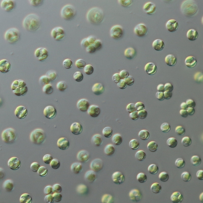

Zu denen gehöre ich zwar auch, aber ich war die letzten 3 Tage mit dem Fahrrad in der Lausitz und meinem kleinen umgebauten KMC, das ich schon 2016 mit auf meiner Deutschland-Fahrrad-Tour hatte. Von der Alge habe ich aber eine Probe mit nach Hause genommen und am VANOX nochmal ordentlich abgelichtet. Sie hat den Transport leidlich überlebt. Vor Ort war das Vierwermuster noch etwas gleichmäßiger verteilt.

ich dachte immer, bei Tetraspora müssten immer vier Zellen zusammenhängen.
Die haben ja einen ziemlichen Abstand in der Gallerthülle.

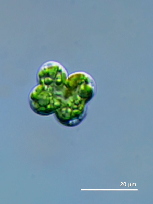

Ich habe im Frühjahr auch öfters eine vierzellige Alge gefunden. Aber offensichtlich keine Tetraspora.
Was könnte das für eine choccale Grünalge sein?
Grüße KlausZ

Zitat von: KlausZich dachte immer, bei Tetraspora müssten immer vier Zellen zusammenhängen.
Wie weit die Zellen voneinander entfernt sind, hängt davon ab, wie lange die letzte Teilung her ist. Die Teilungen laufen in einer Kolonie oft erstaunlich synchron ab. Die gestern gemachten Fotos stammen von einer Kolonie, die schon einen ganzen Tag in Dunkelhaft in der Fahrradtasche spazieren gefahren wurde.
Heute Abend, nach einem Tag an der Sonne sind viele Zellen frisch geteilt oder gerade dabei (links):
Gestern lagen die Kolonie-Fetzen auf dem Boden des Gefäßes. Heute Abend schwimmen sie mit Sauerstoffbläschen an der Oberfläche.
Zu Deiner Alge kann ich wenig sagen. Mir scheint, dass man in der Kugel rechts oben einen rötlichen Augenfleck sehen könnte, bin mir aber nicht sicher. Bist Du sicher, dass es sich um eine choccale Grünalge handelt? Hast Du vielleicht Geißeln und Augenflecken übersehen? Dann könnte es auch eine kleine Gonium-Kolonie sein, die aber oft auch 8 oder 16 Zellen umfassen.

Hallo Gerd,
könnten als meine Algen eventuell doch Tetraspora sein?
Geißeln habe ich definitiv keine gesehen. Auch beim Augenfleck bin ich mir nicht sicher.
Allerdings blieben meine Viererkolonien auch über mehrere Tage immer schön brav zusammen und es waren auch immer vier Zellen nicht mehr.
LG KlausZ
