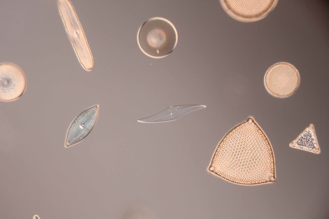

Ich habe mit einem 20er Planapochromaten dieses Bild (unbearbeitet, unbeschnitten) von Diatomeen im DIK aufgenommen.
Beim Blick durch das Okular  kann man die Poren der zentrale liegenden Diatomee gerade noch gut erkennen.

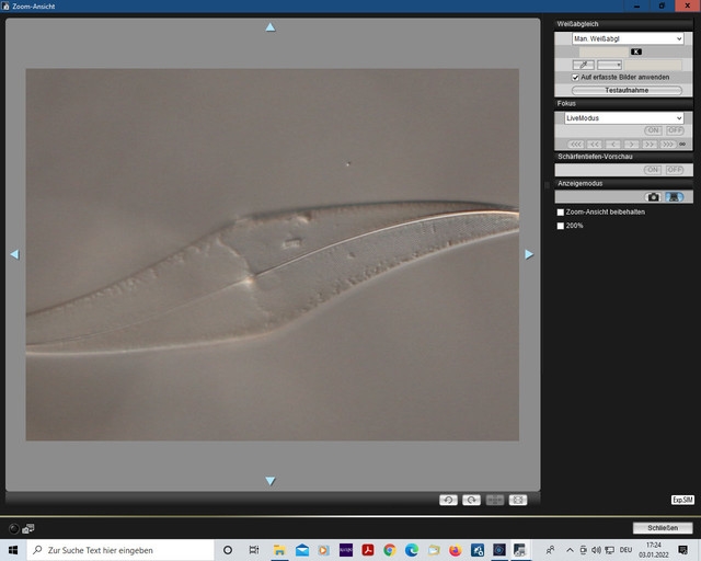

Wenn ich nun auf dem Kameramonitor oder am PC-Monitor über das EOS Utility die "Lupenfunktion" einschalte und maximal vergrößere, kann ich ebenfalls die Poren noch gut erkennen:

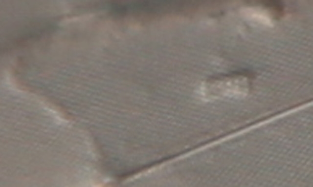

Wenn ich nun aber ein Bild mit der Kamera (max. Auflösung, max. JPG-Qualität) aufnehme und in das Bild hineinzoome, bekomme ich bei JPG folgendes Bild:

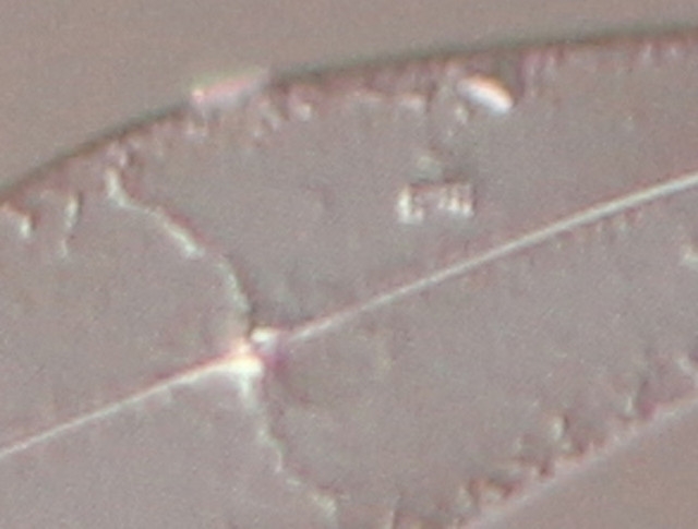

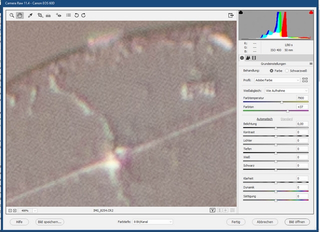

Nehme ich es als RAW-Datei (bei Canon .CR2) auf und offne es mit dem RAW-Converter aus Photoshop Elements, sieht es so aus:
Nun meine Fragen:
1) Lightroom etx. habe ich nicht. Reicht das Modul, mit dem PS Elements die CR2-Datei öffnet, zur "Entwicklung"? Sollte das nicht auch das von Canon mitgelieferte Digital Photo Professional (DPP) können? Das zeigt bei mir die CR2-Dateien nicht als Vorschaubild an und öffnet sie auch nicht.
2) Wie kommt es, dass bei der Lupenvegrrößerung des LiveView-Bildes die Poren noch recht gut zu erkennen sind, auf dem JPG der Kamera aber praktisch gar nicht mehr und auf dem unbearbeiteten RAW auch kaum? Was müsste ich in dem RAW-Programm von PS am besten machen, um das Bild gescheit zu "entwickeln"?

Wenn es um die Bearbeitung von Canon-RAWs geht, ist DPP4 von Canon unschlagbar. Allerdings erfordert die Software einen gewissen Einarbeitungsaufwand. Dafür ist sie kostenlos und perfekt auf die Canon-Files abgestimmt.

ich kenne Deine Kamera nicht persönlich, aber vielleicht spielt hier irgendeine Verwacklung eine Rolle, sei es der Verschluss oder ein "Erdbeben" durch die schleudernde Waschmaschine. Welche Belichtungszeit hat denn Dein Foto?
Hallo Gerd,
1/800 s bei ISO 400.
Hier am Platz des Mikroskop wackelt nix ;) Wschmaschine gibts am Arbeitsplatz nicht, auch keine Straßenbahnen  ;)

deine RAW-Aufnahme zeigt meiner Meinung nach schon deutlich sichtbares Bildrauschen. Mag sein, dass dieses bei der JPG-Verarbeitung korrigiert wird und damit auch die Porenstruktur wegfällt, da diese dem Rauschen ähnelt. Versuche doch mal die Aufnahme mir 100 ASA zu machen. Das dürfte bei dem unbeweglichen Motiv kein Problem sein. Ich denke eine APS-C Kamera wird bei 400 ASA schon kritisch.

tatsächlich hatte ich sogar selbst :D  vor 4 Jahren mal herausgesucht, dass die 60D wohl nicht so ganz erschütterungsfrei ist; allerdings ist es auch schon 4 Jahre her und ich selbst hatte damals keine 60D, insofern war mir das entfallen. Ich habe es in einem alten Post gefunden, Christian Linkenheld hatte damals auch Verwacklungsunschärfe bei der 60D festgestellt und die Frage danach gestellt.
Aber: Ich habe soeben das gleiche Motiv mit einer 550D (links) und nochmal mit der 60D (rechts) aufgenommen. Gleiche Einstellungen wie gestern: 1/800, ISO 400. Ergebnis (unbearbeitete JPGs) siehe Bild! Keine Ahnung, welchen Schluckauf die Kamera gestern hatte, dass die Diatomee so schlecht aufgelöst war!? Man steckt nicht drin... :-\

mit RAW kann man zwar Informationen im Bild nachträglich bearbeiten, die vom JPG-Bild bereits "herausgemittelt" wurden. Das Pixel-Rauschen tritt bei nicht bis wenig bearbeiteten RAW-Aufnahmen aber gnadenlos hervor, und die Farbsättigung wirkt höher was das Rauschen noch verstärkt. Gleichzeitig sind JPG-entwickelte Bilder eigentlich immer im Kontrast angehoben und scheinen dadurch eher schärfer. Wir reden ja jetzt bei diesen Diatomeen-Mikroaufnahmen von den einzelnen benachbarten Pixeln im Gegensatz zu z.B. einem Landschaftsbild oder eventuell auch zu einem Insekten-Makro, wo der Vorteil der RAW-Datei eher darin liegt, Helligkeitsextreme besser heraus zu arbeiten. Der größere Belichtungsspielraum der RAW-Aufnahme spielt doch eigentlich bei den meisten Mikrofotos keine Rolle. Und wer falsch belichtet sollte lieber daran arbeiten, statt mit Hilfe der RAW-Datei das Bild zu retten.
