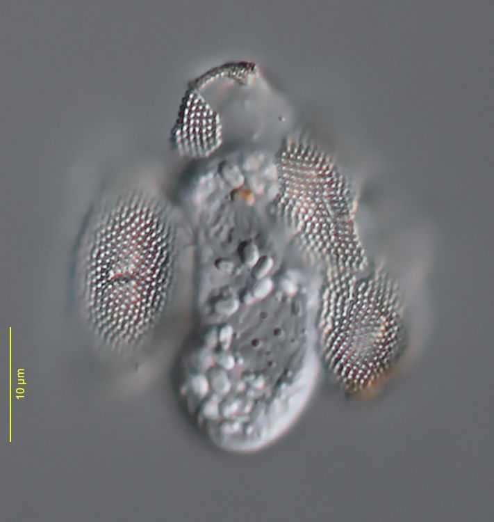

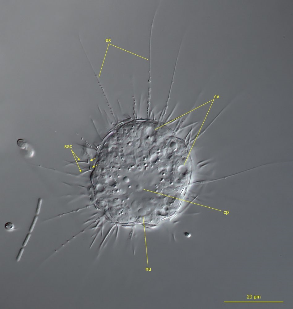

Raineriophrys erinaceoides (die Taxonomie dieser Art ist verworren; sie wurde auch schon den Gattungen Acanthocystis und Pterocystis zugerechnet) ist ein eindrucksvolles Sonnentier, das sich in längere Zeit befeuchteten Moosproben in dichten Populationen entwickelt hat. Meist ist es (mir) nicht möglich, aufgrund lichtmikroskopischer Befunde Sonnentiere eindeutig zu bestimmen, da die Taxonomie auf Artniveau häufig auf nur rasterelektronenmikroskopisch sichtbaren Merkmalen beruht. R. erinaceoides ist aber relativ gut an den charakteristisch abgeknickten Basen der leicht gekrümmten Nadeln des Periplasten zu erkennen (Pfeile in der folgenden Abbildung, ssc = spine scales, im Gegensatz zu plate scales). Der Kern ist gelappt; der Centroplast infolge der schon leichten Quetschung der dargestellten Zelle etwas exzentrisch:

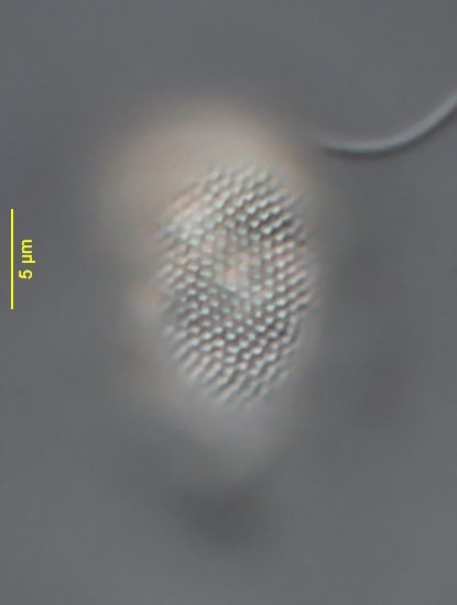

Bei stark reduzierter Schichtdicke und sehr sorgfältig eingestelltem Fokus erkennt man hart an der Grenze der lichtmikroskopischen Möglichkeiten auf der Oberfläche der Zelle elliptisch-langgezogene Tangentialschuppen (ps = plate scales), die eine Mittelrippe mit doppelter Kontur tragen:

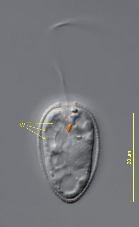

Eine Überraschung für mich war der Fund einer farblosen Trachelomonas-Art, die über Tage in hoher Zelldichte bei einem Teil der Proben auftrat. Es handelt sich wahrscheinlich um Trachelomonas obovata. Diese Art zeigt ein interessantes Gehäuse, das aus spiralig verlaufenden, schräg gestellten Bändern feiner Poren zu bestehen scheint:
Erhöht man den Deckglasdruck, bricht das Gehäuse auf, und der Protoplast wird freigesetzt:
Die kontraktile Vakuole scheint sich aus mehreren Teilbläschen zusammen zu setzen, die sich in die Ampulle entleeren:
In schon fast leerem Abbildungsmaßstab sind gerade noch die Ansätze beider Flagellen zu erkennen; der Augenfleck bietet einen hübschen Farbakzent:

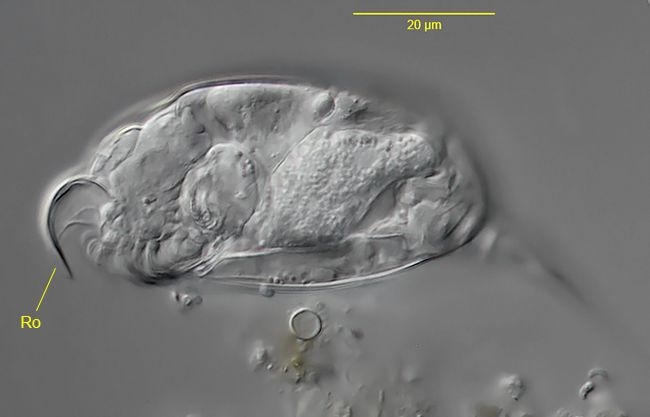

Neben den in Moosproben allgegenwärtigen bdelloiden Rädertieren und Vertretern der monogononten Gattungen Encentrum, Cephalodella und Bryceella habe ich auch eine kleine Colurella-Art gefunden, die ich für C. hindenburgi halte. In der folgenden Lateralansicht ist das typische Rostrum zu erkennen, welches das Räderorgan bedeckt (Colurella, ,,Narrenkappenrädertiere"):
Die von mir gefundene Art hat einen Fuß mit drei klar voneinander abgesetzten Fußgliedern (Pfeile) und Zehen, die ebenso lang sind wie die Fußglieder zusammen:

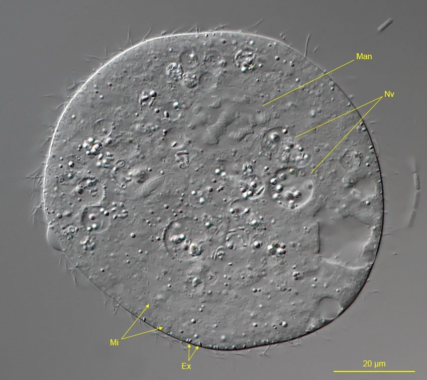

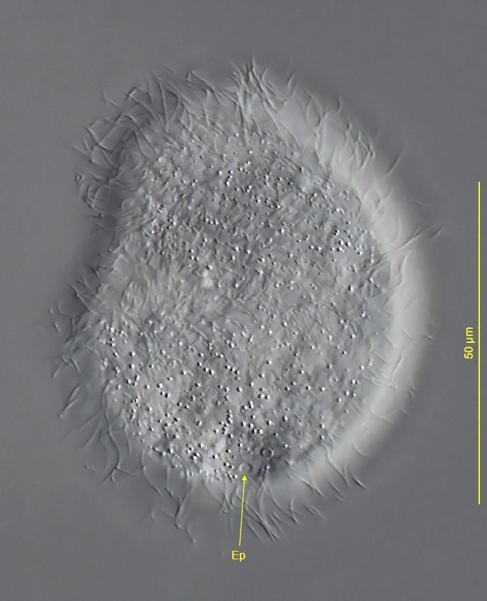

Presst man die Zelle stark, zeigt der Makronukleus zahlreiche gelappte Binnenkörper; kleine linsenförmige Mitochondrien sind ebenso zu erkennen wie winzige Extrusomen:

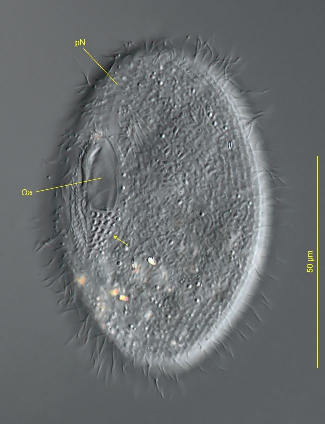

Frontonia angusta ist im Gegensatz zu anderen Frontonia-Arten relativ klein (ca. 80 µm bei meinen Exemplaren) und zeigt unterhalb des Oralapparates ein dreieckiges Feld mit seltsamer Strukturierung der Pellikula (Pfeil). Martin hat diese Art schon einmal mustergültig in einem separaten Beitrag beschrieben - https://www.mikroskopie-forum.de/index.php?topic=35100.0:

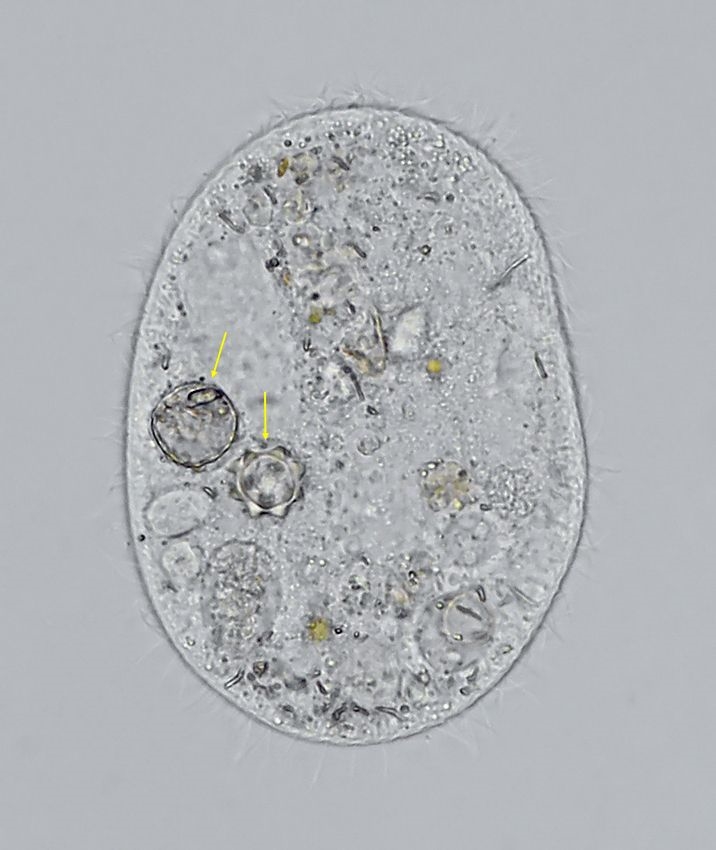

F. angusta lebt im Moos offenbar auch von Pilzsporen. Als solche deute ich zumindest die beiden mit Pfeilen markierten dickwandigen Objekte in der folgenden Abbildung:
