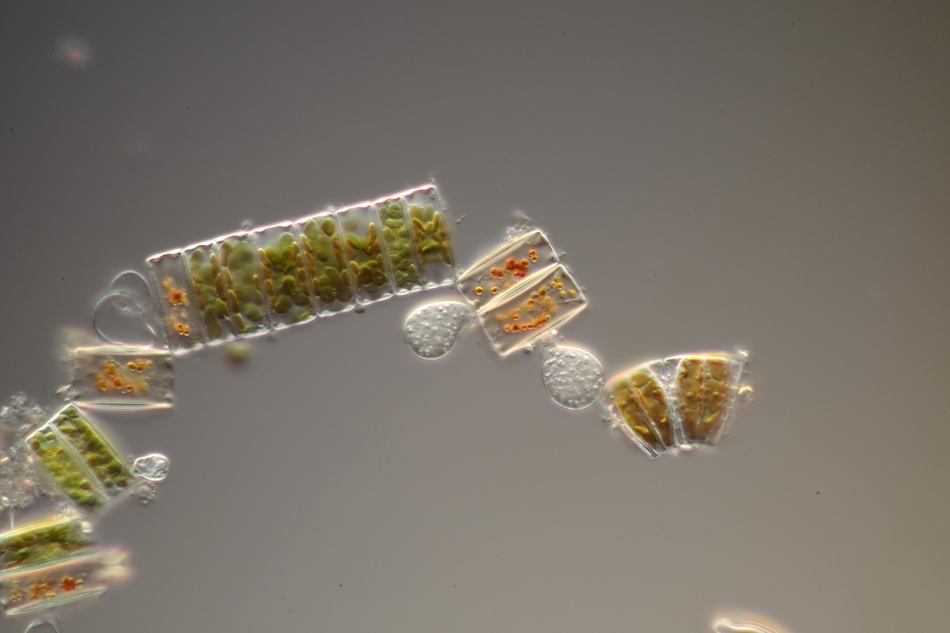

Liebes Forum,
kurz bevor der Frühling beginnt ist Kieselalgenzeit. Deshalb kann ich euch hier einige Bilder von lebenden Kieselalgen, wahrscheinlich eine Diatoma-Art, die ich in einer kleinen Wasserlache am Rande einer sumpfigen Wiese im Taunus gefunden habe.
Zeitgleich mit der Vermehrung der Kieselalgen vermehren sich auch ihre Parasiten. In dieser Kolonie ist eine Zelle von einem niederen Pilz, einem Chytridiomyceten, befallen und abgetötet worden (Pfeil).
Auf dem nächsten, mit einem stärker vergrößernden Objektiv aufgenommenen Foto ist das außerhalb der Wirtszelle sitzende, ballonartige Sporangium zu erkennen.  Seine Ausläufer, sog. Rhizoide (Pfeile), sind in die Algenzelle hineingewachsen, haben Verdauungsenzyme abgesondert und die Nährstoffe aufgenommen. Der gesamte Zellinhalt ist bis auf einige braune Reste, ehemals vermutlich Chloroplasten, verdaut worden.
Auf dem folgenden Foto sind die Rhizoide besonders gut zu erkennen. Die Entwicklung des Sporangiums ist schon relativ weit fortgeschritten. In seinem Inneren sind diverse Öltropfen als hell leuchtende Kugeln zu erkennen. In Kürze wird das Sporangium aufreißen und mit Geißeln bewegliche Sporen, sogenannte Zoosporen, freisetzen. Dabei bekommt jede Zoospore einen solchen Öltropfen als Nahrungsreserve mit auf dem Weg.
Hier ist eine Zelle mehr oder weniger Gleichzeitig von 3 verschiedenen Zoosporen befallen worden. Alle drei haben sich zu einem Sporangium entwickelt. Allerdings ist die in einer Algenzelle vorhandene Nahrungsmenge begrenzt, was man daran erkennen kann, daß das Sporangium links unten deutlich kleiner als die beiden anderen ist.
Am Ende kann solch ein Parasitenbefall eine Algenpopulation erheblich schädigen.

Hallo Bernd,
ein sehr interessanter Beitrag und hervorragende Bilder!
Vielen Dank fürs Zeigen!
Alex
Hallo Bernd,
sehr beeindruckend ist es Dir gelungen, diesen Parasiten nebst Wirt zu dokumentieren.
Ein solches Szenario verleitet zu der Frage, wovor solche Kiesel-Rüstungen eigentlich schützen (sollen)?

Heute habe ich eine Wasserprobe aus einem kleinen Wiesengraben genommen und genau das gefunden, was du hier dokumentiert hast. Ich erlaube mir noch ein Bild an deinen Beitrag anzuhängen.
Jenaval Contrast, PA 100/1,25, DIK, Blitz.

Hallo Kurt,
ein sehr schöner Fund! Vielen Dank für diese Ergänzung.
