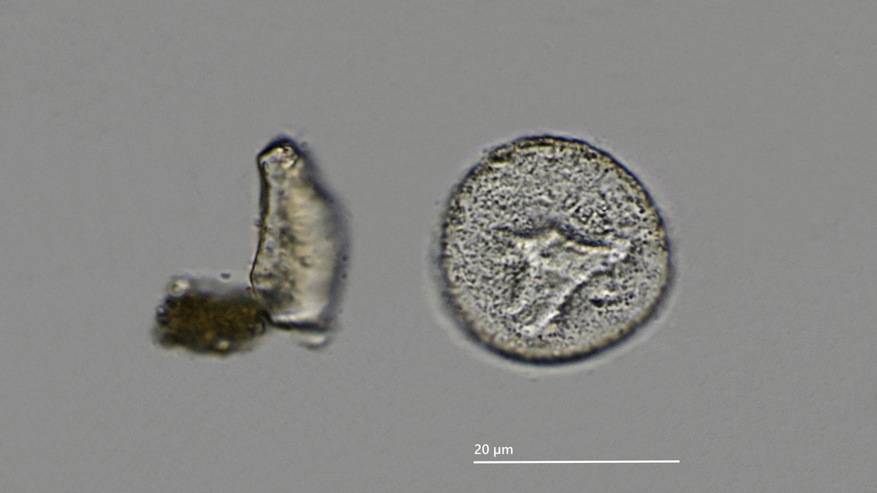

nachdem im Technik-Forum die Mikrofreunde mehr damit beschäftigt sind, wer wo wieviel Staub gesehen hat, möchte ich hier nochmal einen Versuch starten, einige möglicherweise organische Bestandteile des Sahara-Staubniederschlags etwas genauer zu identifizieren.
Alle drei Bilder wurden in einer Wasser-Staub-Suspension mit dem 50x Objektiv im Schieflicht gemacht und nach Bearbeitung nochmal zugeschnitten:
Ein röhrenartiges Schalen-Bruchstück?
Diatomee, Foraminifere oder Orbitoline?
Für die Pollen-Kenner!
Wäre schön, wenn jemand diese Mitbringsel des Südwindes etwas näher eingrenzen könnte.

ich halte 2 und 3 für Pollenkörner. Bei 3 bin ich mir sehr sicher, bei 2 etwas weniger.

Danke Gerd für deine Einschätzung.
Bild Drei hätte ich auch so gesehen. Fraglich nur welcher Pollen?
Eigentlich gibt es bei uns am Alpenrand bislang vorwiegend Haselsträucher, die schon geblüht haben. Davon waren auch einige Pollen in der Probe.
Bild Zwei ist für einen Pollen etwas unregelmäßig, hat eher wie ein "Hütchen" ausgesehen. Deshalb dachte ich an Mikrofossilien.
Bild Eins war definitiv eine Art Röhre. Man sieht oben noch die (wohl abgebrochene) Öffnung.

Zitat von: KeyZedEigentlich gibt es bei uns am Alpenrand bislang vorwiegend Haselsträucher, die schon geblüht haben. Davon waren auch einige Pollen in der Probe.
Die Häute von Pollen gehören zu den stabilsten organischen Gebilden. In Torfablagerungen überdauern sie hundert-tausende Jahre. Ich habe bei einem Versuch zum Auffangen von Feuerwerksabbrand zu Silvester 2018/19 auch etliche Pollen gefunden, vor allem von Koniferen. Sie werden einfach immer wieder aufgewirbelt. Die Funddichte ist nicht zu vergleichen mit der zur Blütezeit, aber sicher kann man ganzjährig Pollen in der Luft finden.

Klar Gerd,
Du hast vollkommen recht.
Es ist ja nicht einmal gesagt, ob die Teilchen in den ersten beiden Bildern nicht auch aus lokalem Eintrag stammen.
Trotzdem wäre es für mich interessant, was das sein könnte.

schmidt
in Bild 2 das runde Gebilde sieht etwas nach Wacholderpollen oder ähnlichem Pollenkorn aus

KayZed
Hallo pschmidt,
hast du denn irgendein Foto von einem Wacholderpollen?
Habe weder im Netz noch im Forum etwas gefunden.
LG Klaus

KayZed
Danke für den link!
Ja, die schauen tatsächlich ähnlich aus.
Leider kann ich die Thumbnails nicht öffnen.
Da wird nur kryptischer Salat angezeigt.
LG KlausZ
