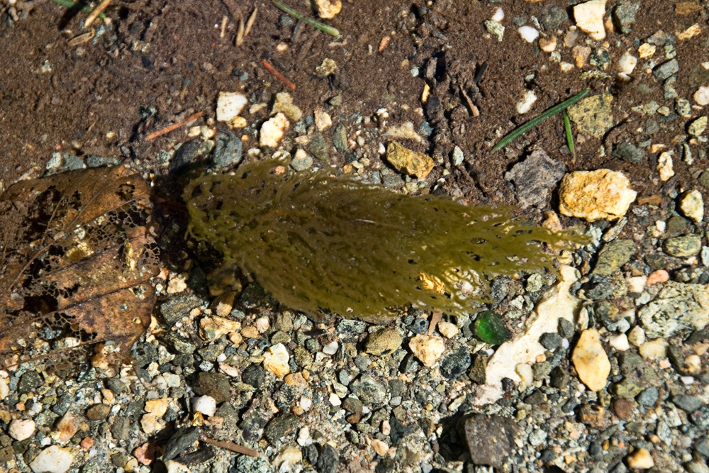

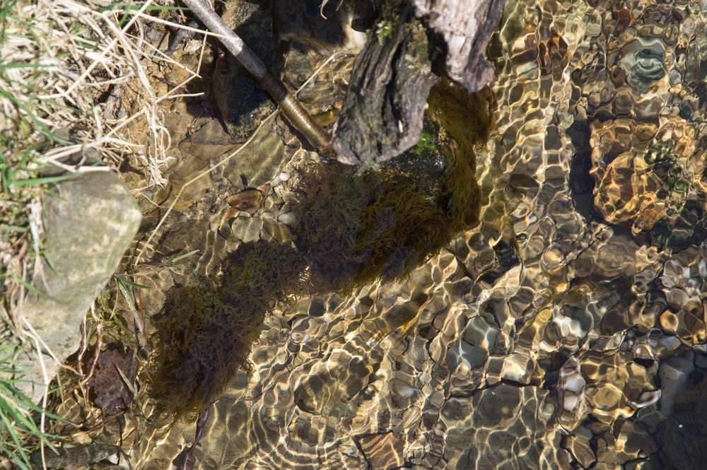

erheblich verspätet möchte ich noch die dritte Rotalgengattung, Batrachospermum, vorstellen. Diese Algen habe ich in hier im Taunus in verschiedenen kleinen, oberhalb der landwirtschaftlich genutzten Bereiche gelegenen, mäßig schnell fließenden Bächen gefunden. Auf den Fundortfotos sind die Batrachospermum-Kolonien als auf dem steinigen Untergrund festsitzende, braungrüne, verzweigte Pflänzchen zu erkennen. Wenn man sie anfasst, fühlen sie sich schleimig an und sind schwer zu greifen.

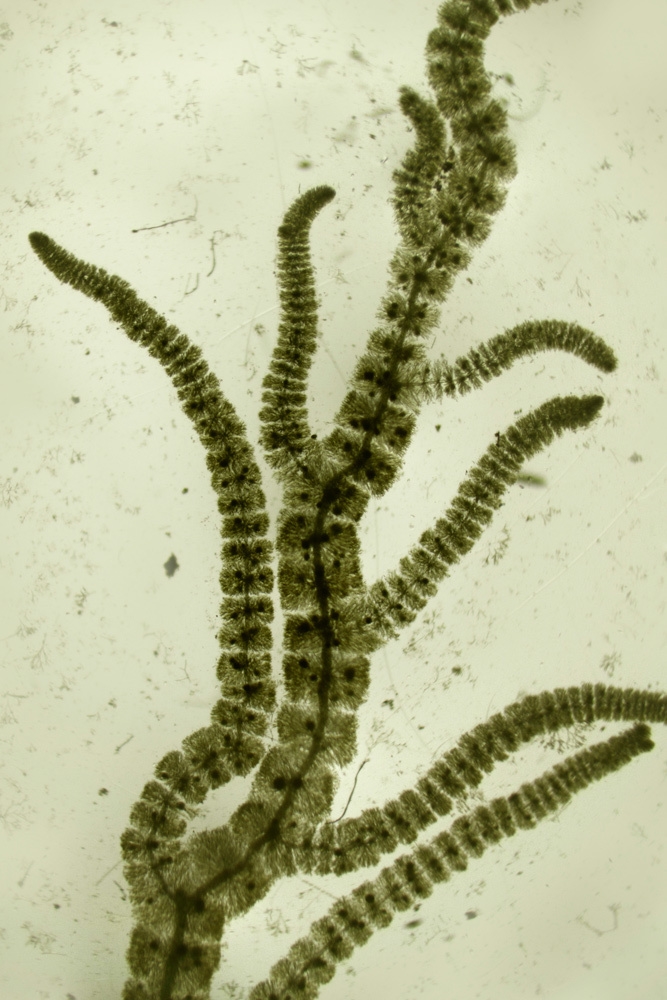

Unter dem Stereomikroskop ist der komplexe Aufbau dieser Pflänzchen gut zu erkennen. Sie bestehen aus verzweigten zentralen Fadenzellen, an denen in regelmäßigen Abständen wirtelartig Büschel von verzweigten Seitenästen (Kurztriebe) sitzen. Die Fäden sind in eine gemeinsame Gallerte eingebettet und deshalb schleimig.
Bei den (kleinen) dunklen Kugeln in den Kurztrieben handelt es sich um Karposporophyten (dazu weiter unten mehr).

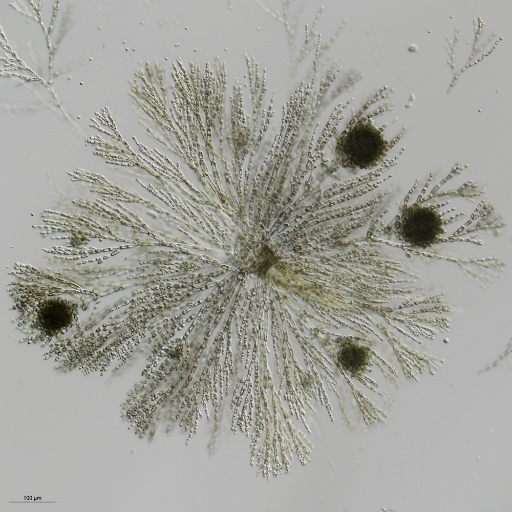

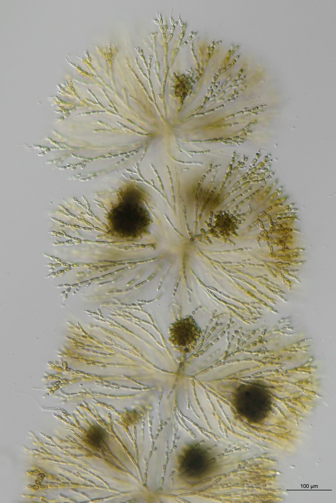

Zerschneidet man die zentralen Fadenzellen, kann man die einzelnen Wirtel mit den Karposporophyten in Aufsicht unter dem Mikroskop betrachten.

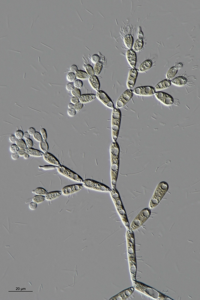

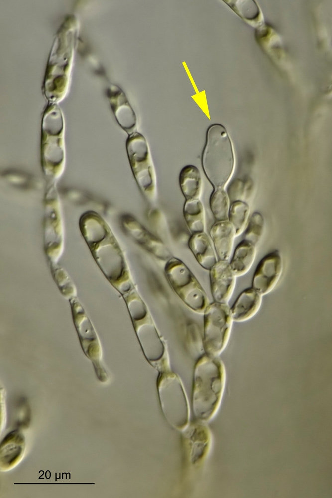

Bei stärkerer Vergrößerung erkennt man den Aufbau der einzelnen Kurztriebe.

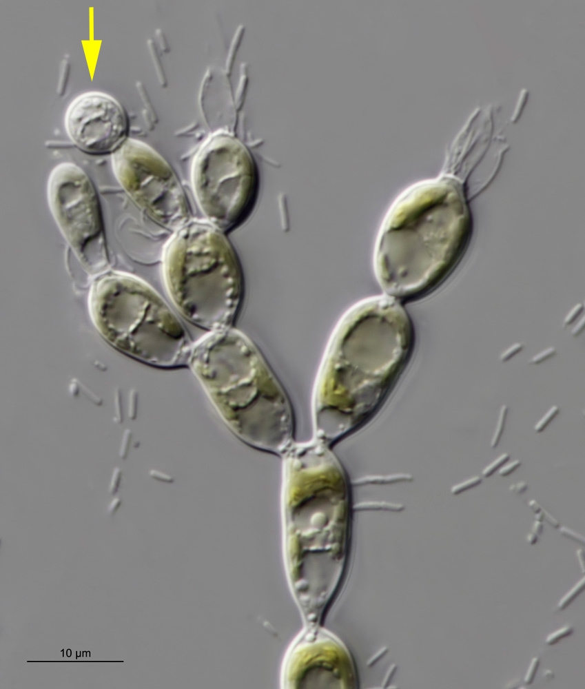

An den Spitzen der Kurztriebe werden männlichen Geschlechtszellen, Antheridien (Spermatien; Pfeil), gebildet.
Wenn diese reif sind, lösen sie sich von den Kurztrieben ab. Da sie unbegeißelt und unbeweglich sind, können sie nur passiv von der Wasserströmung verfrachtet werden.
Ebenfalls an den Spitzen von Kurztrieben sitzen die weiblichen Geschlechtszellen (Oogonien; Pfeil). Die vegetativen Zellen und die weibliche Geschlechtszelle bilden zusammen den weiblichen Gametophyten.
Der eigentliche Eikern liegt in der verdickten, rundlichen Basis dieser Zelle, während die Spitze in einen langen Fortsatz ausgezogen ist, der Trichogyne (T) genannt wird und der Anheftung des männlichen Spermatiums (S) dient.

Bei diversen Aufenthalten am Meer habe ich mich immer wieder auch mit Rotalgen befasst und dabei Aspekte des komplizierten Generationswechsels der Rotalgen untersucht. Du zeigst so schön die kugeligen Spermatien an den Spitzen der Kurztriebe und auch das Oogonium mit Trichogyne, das habe ich bei marinen Rotalgen selten so gut hinbekommen. Eine Frage habe ich dazu: Werden die Spermatien frei an den Fadenspitzen abgeschnürt bzw. differenzieren sich aus den endständigen Zellen? So deute ich Dein Bild. Oder bilden sich die Spermatien in Antheridien, also von Hüllstrukturen des männlichen Gametophyten umgeben?
Ein solcher Modus der Spermatienbildung tritt bei der marinen Rotalge Polysiphonia auf. Ich zeige hier zwei Fotos, die ich vergangenen Sommer von Ostseematerial aus Hohwacht gemacht habe. Die winzigen Spermatien werden in keulenförmigen Antheridien zu Dutzenden gebildet und daraus ins freie Wasser abgegeben:
Ole
Hallo Ole,
die Spermatien werden an den Fadenspitzen abgeschnürt.

danke für die Erklärung - und jetzt sehe ich auch, dass an ein und derselben Pflanze Spermatien und Oogonien mit Trichogyne auftreten. Sehr interessant!
