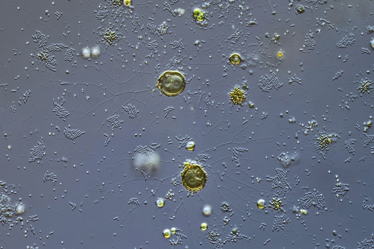

nachdem sich u. a. Martin und Ole schon intensiver mit der Schalenamöbe Microgromia befasst hatten und hier mit wunderbaren Fotos aufwarteten, hatte ich nun auch die Gelegenheit diese interessante Mini-Amöbengattung zu beobachten. Ich fand sie massenhaft in einer schwimmenden Deckglas-Kultur eines relativ eutrophen Dorfteiches.
Einserseits ist Microgromia ideal für höhere Vergrößerung, weil sie direkt am Deckglas anliegt, andrerseits besteht das Problem, dass sich sich am liebsten in einer dichten Bakteriensuppe ansiedelt, die beim Fotografieren teilweise störend sein kann. So war es gar nicht so einfach einigermaßen freie Stellen zu finden.
Beim Erstkontakt mit dem 12,5er glaubte ich zunächst an Eisenbakterien-Konglomerate, bis ich mit dem 25er schnell bemerkte, dass es sich um beschalte Einzeller handelte. Ab dem 40er traten dann bei entsprechender Fokusebene die Granulopodien zu Tage und damit war erst mal klar, dass hier eine filose Schalenamöbe am Werk war. Die Seite Microworld (https://arcella.nl/microgromia/) und der interessante Mikrokosmos-Artikel von Martin brachten mich dann der Gattung Microgromia näher.
Ich beschreibe das auch deshalb, weil ich diesen Entdeckungs- und Bestimmungsweg immer wieder für die spannendste Seite des Mikroskopierens empfinde.
Nun fragte ich mich, ob mir bei dem großen Angebot nicht verschiedene Microgromia-Arten unters Okular rutschten?
Ich merkte schnell, dass die Artzuweisung sehr vorläufig und teilweise spekulativ sein musste. Dabei orientierte ich mich vorwiegend an Martins Mikrokosmos-Beitrag:
https://www.zobodat.at/pdf/Mikrokosmos_101_3_0001.pdf
Die erste Microgromia-"Art" beobachtete noch mit dem 50er. Die Schale war rund, mit einem kaum erkennbaren Hals und durch Eisenbakterien auffällig gelbbraun gefärbt, zum Teil auch mit Körnchen besetzt. Ich hätte sie mal vorläuf als Microgromia haeckeliana angesprochen.
Mit dem 100er fand ich dann eine möglicherweise andere Art, die Martin zu Folge wohl am häufigsten vorkommt, Microgromia longisaepimen.
Obwohl viele Exemplare ziemlich versteckt in der Bakteriensuppe lagen, waren doch bei einigen die wesentlichen Details zu erkennen. Ich habe bei diesem Bild mal versucht, sie so weit mir möglich zu beschriften.

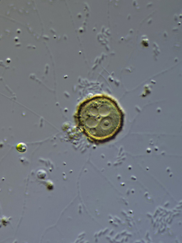

Nachdem sich die Microgromia-Gattung u. a. durch eine einzige Kontraktile Vakuole in der Nähe der Öffnung auszeichnet, war ich durch einen weiteren Fund etwas irritiert.
Die Microgromia war wiederum deutlich braun gefärbt, hatte aber nach meinem Dafürhalten mehrere Kontraktile Vakuolen, wenigsten zwei (eventuell ist die dritte eine Nahrungsvakuole). Nun habe ich bei einigen Microgromia-Amöben wiederholt zuführende Vakuolen beobachtet. Diese waren aber immer deutlich kleiner als die terminale Vakuole.
Damit käme bei diesem Exemplar möglicherweise die Heterogromia-Gattung in Frage, die mehrere Vakuolen besitzt.
Vielleicht kann einer der Experten dazu mehr sagen.
