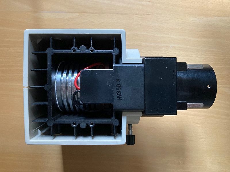

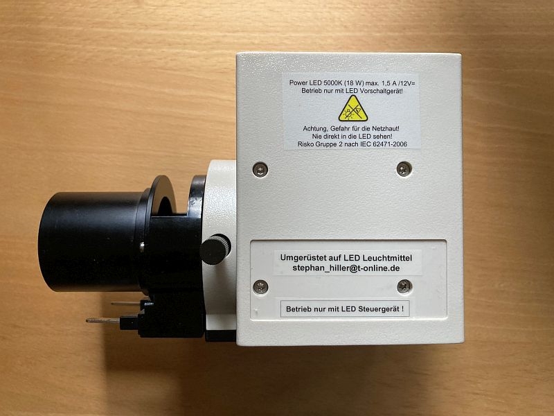

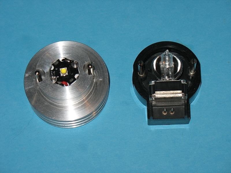

Zuerst zur Umrüstung des 100 W Halogenlampenhauses auf LED:

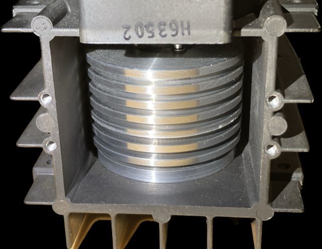

Das Olympus Lampenhaus hat unter seinem Plastikgehäuse einen massiven Alu Druckguss Kühlkörper, der die enorme Wärme, die von der 100 W Halogenlampe erzeugt wird, ableiten soll. Dieses Druckguss Gehäuse kann man idealerweise als ,,erweiteren" Kühlkörper für den in dieses Gehäuse einzubauenden LED Kühlkörper benutzen. Damit ergibt sich ein massiver, großer und effizienter ,,Konvektions Kühlkörper" der es erlaubt ohne einen zusätzlichen Lüfter Einbau nicht nur 10 Watt LEDs sondern auch sehr helle 18 Watt LEDs einzubauen. Der ohnedies schon massive gedrehte LED Kühlkörper wird dabei mit Wärmeleitpaste an die rückseitige Innenfläche des Druckgusskühlkörpers angeschraubt, so dass ein großer Gesamtkühlkörper für die LED entsteht. Die damit erreichte Lichtausbeute entspricht etwa der 6 – 8 fachen Helligkeit der originalen 100 W Halogenlampe. Man hat also auch für DIK und Diskussionsbrücken ausreichend Lichtreserven zur Verfügung.
Im  nachfolgenden ein paar Bilder die den Umbau des Lampenhauses zeigen:
Anbindung des LED Kühlkörpers an den Druckgusskühlkörper
Der Eingebaute Kühlkörper mit der in das Lampenhaus eingeschobenen Kollektorlinse. Die Kontaktstifte stellen die Verbindung zur LED her.
Außenansicht des umgerüsteten Lampenhauses.

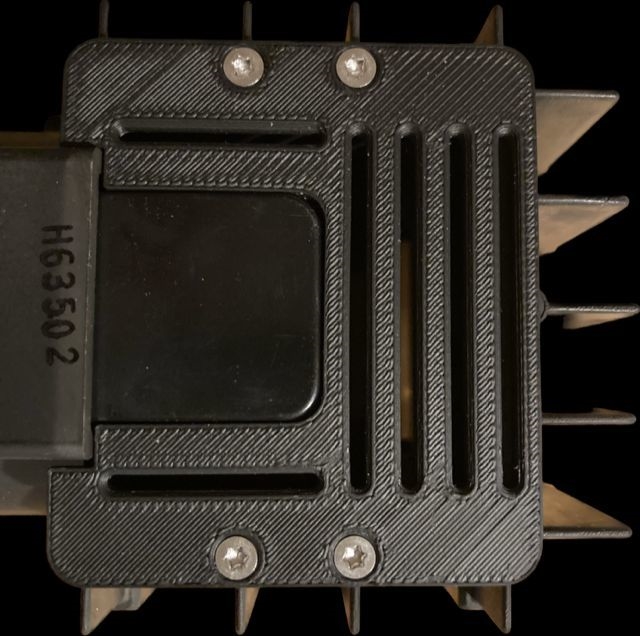

Lichtschutzabdeckung auf der Unterseite aus dem 3-D Drucker mit Lüftungsschlitzen. Die Addeckung dient gleichzeitig der sauberen Führung der eingeschobenen Kollektorlinse.

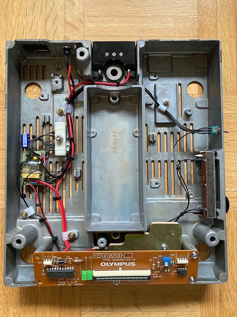

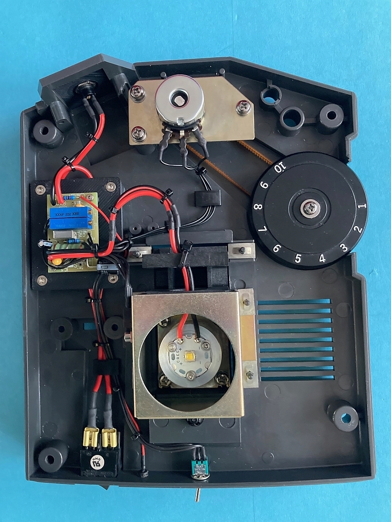

Die Integration der LED Ansteuerung in den Fuß in Bildern:

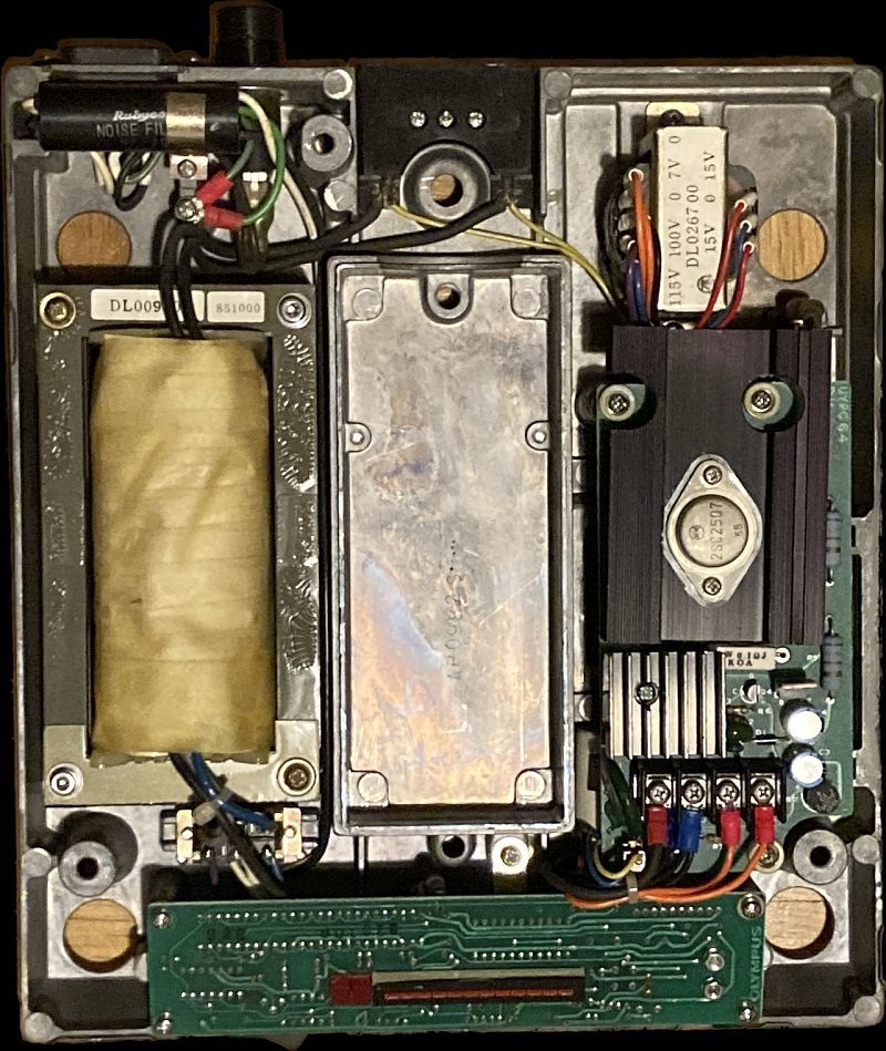

Der Fuß mit der originalen Elektronik (hier die 110 V~ Version).
Der "ausgeräumte" umgerüstete Fuß mit der LED Ansteuerelektronik. Nur die Platine mit der Leuchtbandanzeige bleibt erhalten. Von dieser Leuchtbandanzeige werden die beiden großen grünen LEDs auf der linken Seite weiter benutzt um anzuzeigen, ob die Regelung der LED im "Low" oder im "High" mode arbeitet. Da mindestens eine LED Leuchtet wird durch diese LED(s) gleichzeitig der eingeschaltete Zustand signalisiert.
Der Alu Druckguß Fuß erlaubt es den Leistungsregeler für die LED Steuerelektronik zu kühlen, so dass anders als in den externen Steuergeräten auf einen zusätzlichen Lüfter verzichtet werden kann.

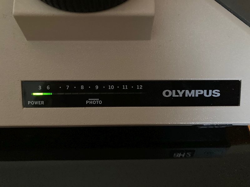

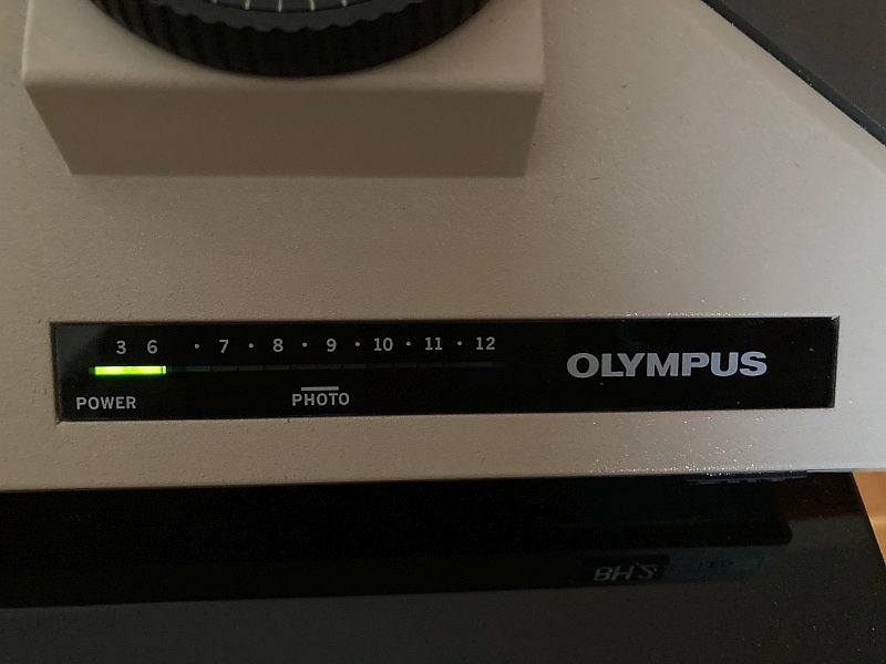

Zur Umsetzung der Leuchtbandanzeige:
Die Linke LED leuchtet. Die Regelung der LED arbeitet im Low Mode (~ 3 – 280 mA LED Strom).
Beide LEDs leuchten. Die Regelung der LED arbeitet im High Mode (~ 5 – 1500 mA LED Strom).

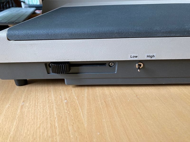

Der Schieberegler zur Helligkeitssteuerung ergänzt mit einem Umschalter für den Low / High Mode auf der rechten Seite.

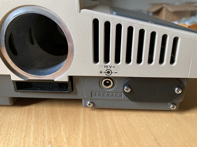

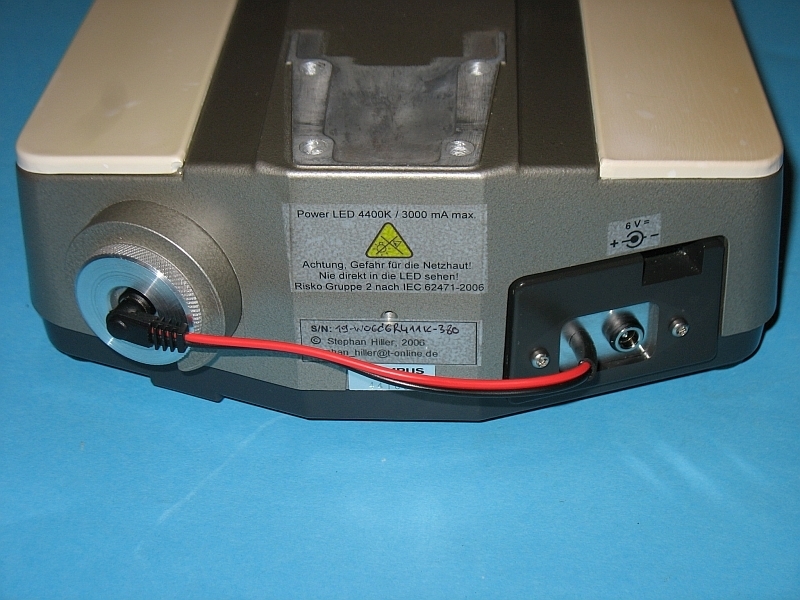

Auf der Rückseite wird die Netzbuchse ausgebaut und über eine kleine Platte aus dem 3-D Drucker verschlossen. Die Versorgung der LED Steuerelektronik erfolgt über eine Niedervoltbuchse mit 15V= aus einem Steckernetzteil. Damit ist auch die gefährliche Netzspannung eliminiert.

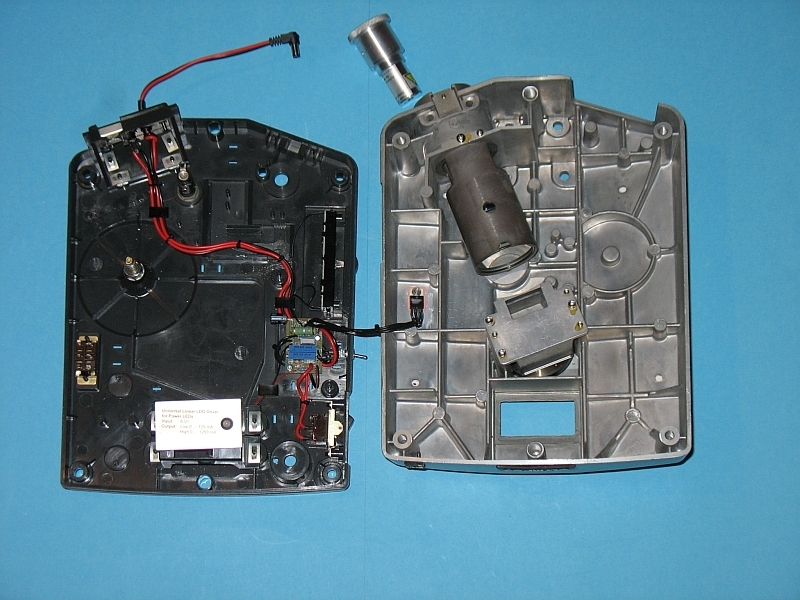

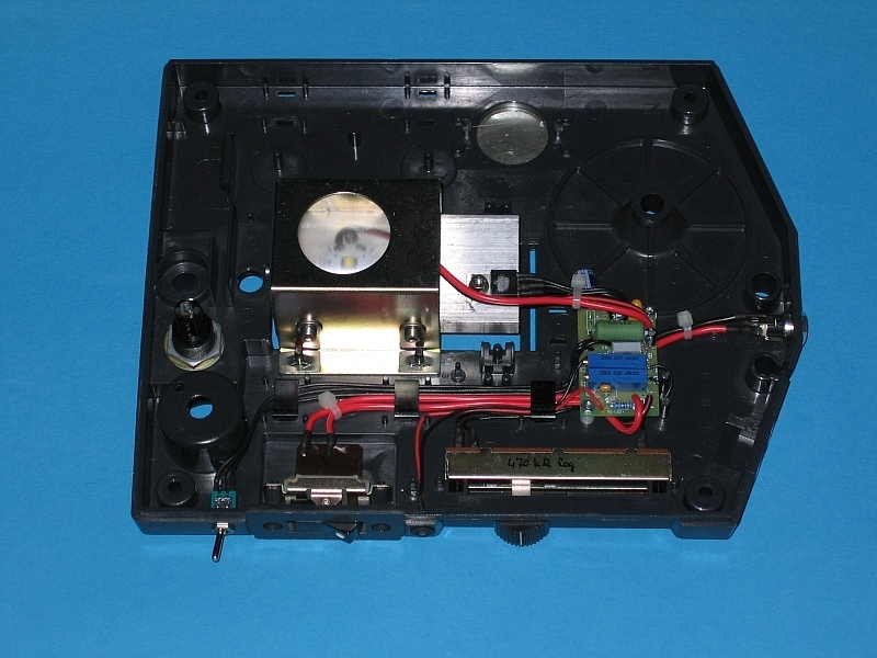

ich bin mit den Olympus Modellbezeichnungen nicht firm. Aber könntest du eventuell diese Umrüstung meinen:
erfordert ein exterens Steuergerät.
Den Komplettumbau mit Integration in den Mikroskopfuß hab ich bei diesem Modell bisher noch nicht gemacht. Dürfte aber vermutlich auch möglich sein.
Was ich bisher für Olympus schon mit Komplettumrüstungen gemacht habe siehst du hier:
Das müsste das BHS sein:
Das der Umbau eines CHS:
und das der Umbau eines Olympus BH:
Die Olympus Spezialisten mögen mich bitte korrigieren wenn die Modellbezeichnungen nicht stimmen.

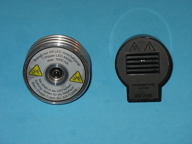

The set in the first 2 pictures fits a BH2 - 20 watt series including the BHT model.
I have 2 BH2 copies, both with a Hiller power supply:
- one with an external power/regulation unit
- and one with an internal one.
The one with internal power I converted myself using a Hiller supplied conversion kit, it requires the removal of the old electronics and some soldering and drilling. The intensity slider is re-used. Both units are a delight to use.
The set based on the external powersupply / regulation unit is "plug and play": recommended.
