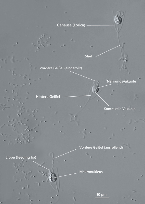

Meine B. lacustris-Exemplare befanden sich in einer einige Tage alten, schwimmenden Deckglas-Kultur eines eutrophen Weihers kurz vor dem Zufrieren.
Die Zellkörper meiner Flagellaten waren ca. 7-8 µm groß. Sie sitzen in einem spitzkelchartigen Gehäuse und halten sich ungewöhnlicherweise mit der hinteren Geißel am Boden der Lorica fest. Diese Geißel kann den Zellkörper im Gehäuse leicht hin- und herbewegen. Die Lorica selbst ist mit einem starren Stiel am Substrat festgeheftet.
Im Zellkörper sind die proximale Kontraktile Vakuole und der zentrale Makronukleus nur phasenweise zu erkennen. Die Nahrungsvakuolen sind relativ kräftig ausgeprägt.
Am auffälligsten ist am vorderen Ende eine zeitweise abstehende Lippe, die in der Literatur als "feeding lip" bezeichnet wird. Sie hat wohl die Funktion, die an die Gehäuseöffnung gestrudelte bakterielle Nahrung in den Zellkörper zu befördern. Diesen Vorgang konnte ich bislang nicht beobachten.
Der eindrucksvollste Teil von B. lacustris ist allerdings die vordere Geißel. Im Ruhezustand ist sie an der Gehäuseöffnung wie eine Feder spiralig eingerollt. Zum Nahrungsfang wird die Geißel ähnlich der Zunge eines Chamäleons ruckartig ausgefahren bzw. ausgerollt bis sie in einer vielfachen Länge des Zellkörpers durch wellenartige Bewegungen einen Wasserstrom Richtung Gehäuse erzeugt. Bei Störung rollt sich die Fang-Geißel blitzartig ein. Es ist auch festzustellen, dass beide Geißeln nicht an den Zellenden entspringen, sondern scheinbar seitlich. In der Quelle (2) ist an einem Foto erkennbar, dass beide Geißeln in einer rückseitigen Rinne entspringen, die etwas außermittig liegt.
Zur Veranschaulichung möchte ich zunächst eine beschriftete Aufnahme im DIK 100 zeigen.
Etwas eindrücklicher ist in einer kurzen Videosequenz (DIK 100) die vordere Geißelbewegung zu sehen. Ich habe dabei bewusst auf eine weitere Beschriftung verzichtet.

PS: Nach dem Hinweis von pschmidt handelt es sich wohl eher um Bicosoeca conica.
