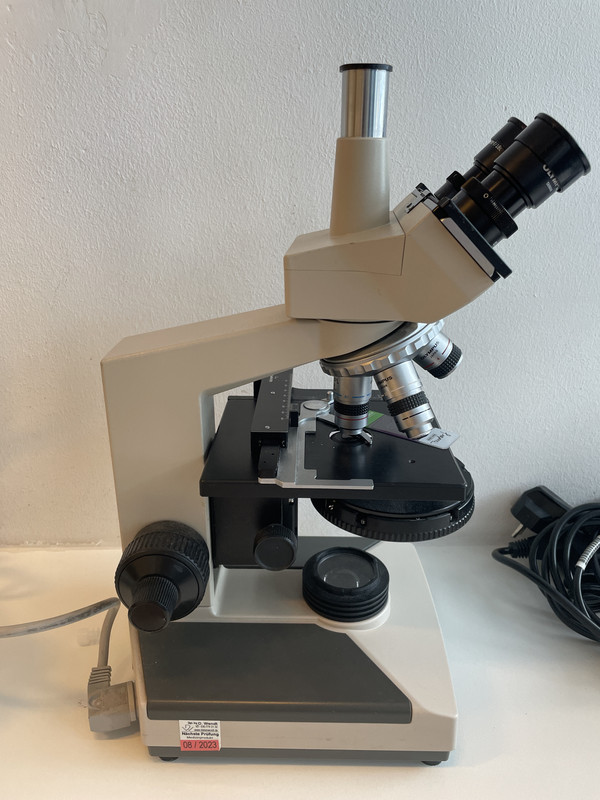

ich bin absoluter Neuling auf dem Gebiet der Mikroskopie und möchte aber mit einem mir vermachten Olympus CH-2 (Modell CHT-G) mit dem mikroskopieren anfangen.
Wie kann ich die Mikroskopie-Bilder digitalisieren um sie auf einen Rechner zu übertragen.
Anbei ein Foto vom Mikroskop:
https://i.postimg.cc/xCHShtLf/IMG-9980.jpg

Du hast Glück, es ist schon ein Trinokular-Tubus mit dabei, auf dem kannst du mit Olympus Originalteilen aufbauen. Da ist einmal ein Adapter von Rohr auf Olympus-Anschluss, der Fototubus L und ein NFK Projektiv (welches ist von Sensorformat abhängig), z.B. 3,3 oder 2,5 für Vollformat
Das Bajonett für z.B. Canon, Nikon, usw. kannst du bei der Firma Leitax in Spanien bestellt werden ==> z.B. Olympus OM auf Canon (sind da ein paar Schrauben die aufgeschraubt werden müssen um das Bajonett zu tauschen).
Wenn Du den Adapter von Rohr auf Olympus kaufen willst, sag Bescheid, da habe ich einen abzugeben.

Ben, the Olympus finite optics of your CH2 require MATCHING objectives and eyepieces. Part of the color correction is done via the eyepiece. The Bresser optics do NOT have the appropriate correction.
See the Alan Wood website for info on required Olympus parts (it describes the BH2 most of it is applicable to your CH2) https://www.alanwood.net/olympus/digital-slr-bh2-microscope.html
Additional source of info (and price winning pictures!) https://krebsmicro.com/
And in the German language: http://www.mikroskopie-ph.de/index-canon.html
A (older) DIGITAL SLR has several advantages, among others higher shutter speeds to "freeze" moving ciliates, The Canon series 600D and up can connect to your PC (I'm using a Canon 750D, live view on the PC).
Alternatively the RECENT Olympus M4/3 camera's have a WiFi connection to your PC or tablet (IOS or Android) very convenient! I recently started using a OLYMPUS OM-D E-M10 MARK III BODY connected to my IPad.
May I recommend you to consider working with Gerhard (Rawfoto) and take him up on his offer (he also did an excellent book on microphotography).

wenn du mit der "Qualität" der Bresser Kamera zufrieden bist, dann ist das okay. Du erhältst genau das, was du für das Geld erwarten kannst.
Ich glaube aber, falls du ein wenig länger mikroskopierst, wirst du recht bald feststellen, dass die Bilder nicht so dem entsprechen, was du durch die Okulare siehst. Es fehlt die Korrektur des Bildes durch ein OLYMPUS-Okular oder Projektiv.
Jedes Bild, dass du mit einer x-beliebigen Kamera oder dem Handy durch eins der Okulare machst wird besser sein.
Eine korrekte Adaption kostet leider etwa 3 mal soviel wie die "Bresser", aber es lohnt sich.
