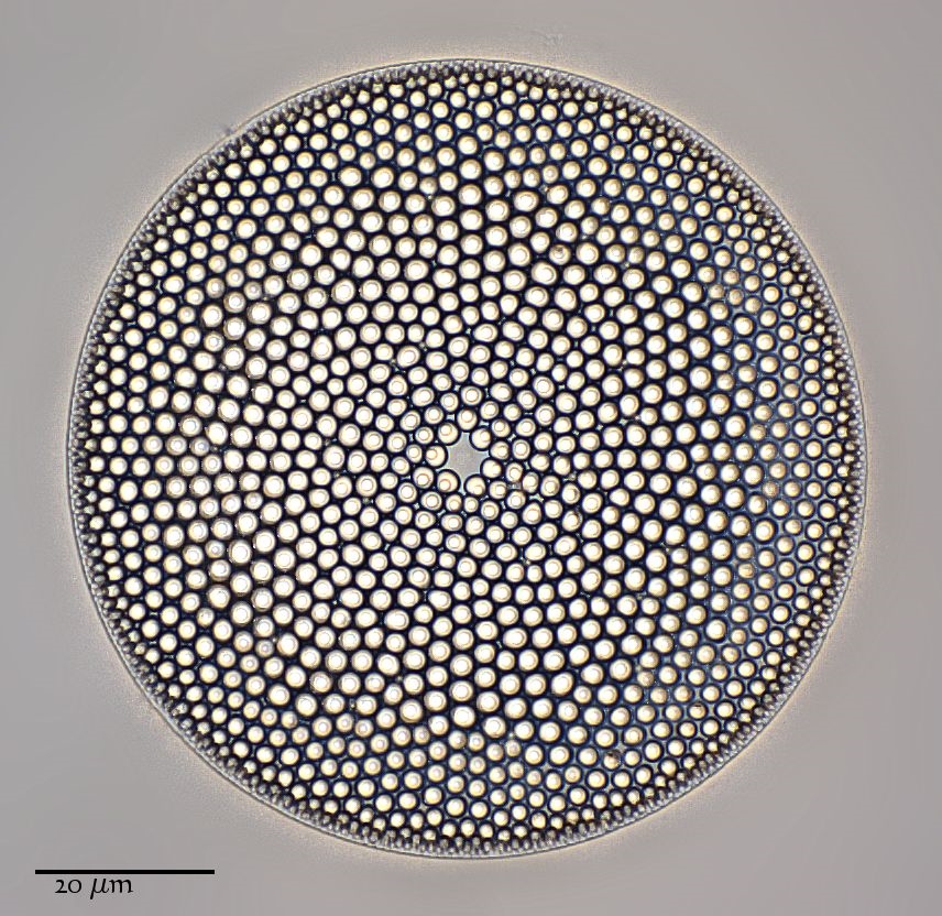

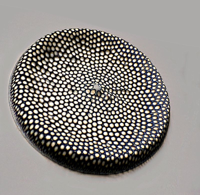

Liebe Diatomeen-Freunde,
aus etwas fossilem Material von Dunkirk / Maryland (danke dem Spender) konnte ich einige Dauerpräparate anfertigen.
Coscinodiscus perforatus , wenn ich mich nicht täusche.
PlanApo 40/1,0 Öl , Hellfeld , Stapel aus 20 Bilder mit Helicon Focus verrechnet.
Wenn der Bildstapel schon vorhanden ist, dann doch auch gleich eine 3D-Ansicht für ein besseres Verständnis.

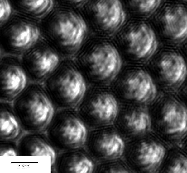

Nun soll es in den "Poren" auch noch sehr fein geteilte "Siebe" geben, wenigstens zeigen es REM-Aufnahmen.
Für die normale Lichtmikroskopie aber praktisch nicht darstellbar. Also ein Fall für die UV-Technik.
Hier der Versuch.
Leitz Apo 90/1,4 Öl , Kondensor immergiert NA 1,4 , UV-LED @ 365nm , Kamera SW-SKYnyx von Lumenera.
300 Bilder gemittelt (Rauschreduzierung) und mit Flatfield bereinigt.
Viel Spass und nächtliche Grüße
Peter Höbel

das ist eine sehr schöne und klare Darstellung einer Diatomeen.
Arbeitest Du mit einer Spezialkamera, die um UV-Bereich empfindlich ist?
Mit einer "normalen" digitale SLR ist das so ja nicht zu fotografieren.

@ Frank,
es ist eine monochrome Kamera, welche von ca. 350 - 1000nm empfindlich ist. Bis 365nm macht meine Optik noch mit. Es muß für diese Wellenlänge ALLES stimmen. D.h. auch schon das Einschlußmedium darf nicht absorbieren, wie z.B. Pleurax. Nach meinen Messungen
http://www.mikroskopie-ph.de/Einbettung.html
ist für Diatomeen ZRAX die beste Lösung. Leider recht schwer zu beschaffen, ganz abgesehen vom Theater beim Zoll  ???

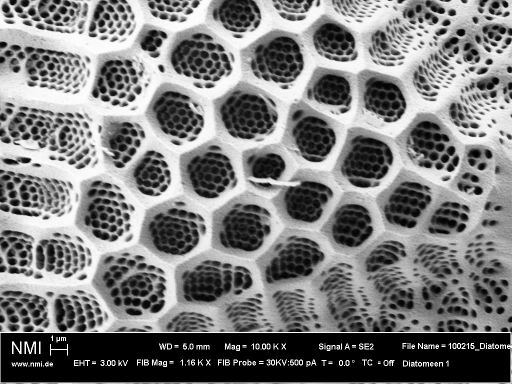

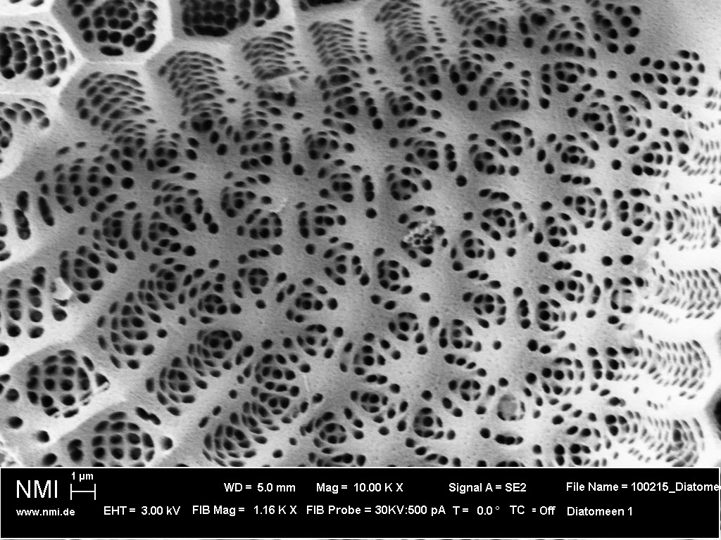

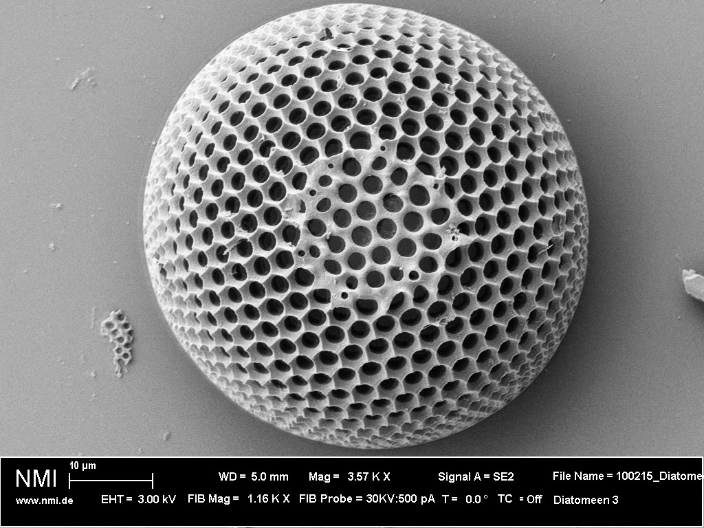

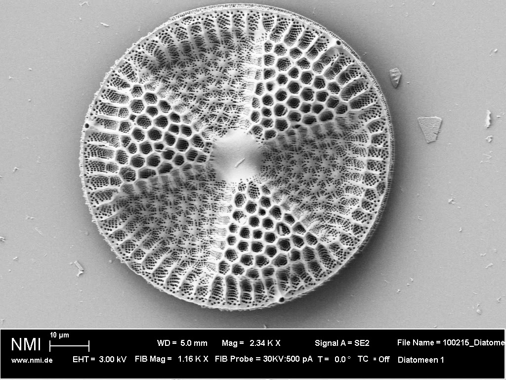

deine Deckglasproben mit den nicht eingedeckten Dunkirk Proben sind heil angekommen und ich habe mir gestern abend auch
schon eine Stunde Maschinenzeit am Rasterelektronenmikroskop ergattert.
Leider ging die meiste Zeit mit Einarbeiten drauf (ich sass schon seit ca. einem Jahr nicht mehr selber am Gerät !) sodass ich deine oben gezeigte Coscinodiscus perforatus noch nicht finden konnte.

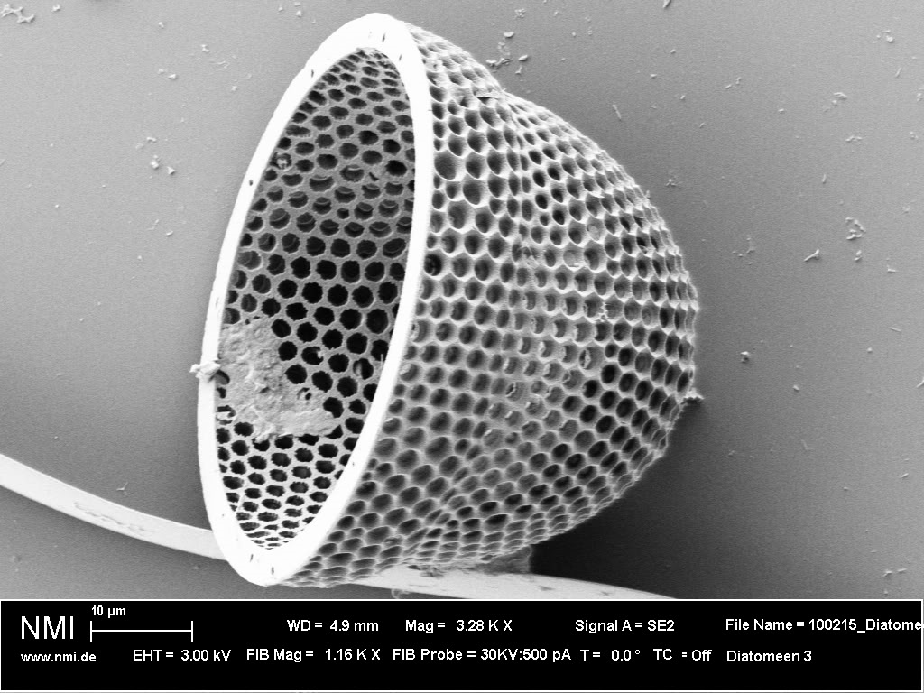

Aber zur Einstimmung mal ein paar nette Bildchen von Formen, die mir bei der Suche so über den Weg gelaufen sind  ;D
Ausschnitt von oben:
anderer Ausschnitt:
weitere Formen:
ich werde die Suche demnächst fortsetzen
viele Grüsse
Sammlung Zeiss Mikroskope
Hallo Wilfried,
es ist ein echter Genuß, hier zur Ergänzung REM-Aufnahmen zu sehen - und dann so hervorragende - danke!
Hallo Wilfried,
da frage ich mich nur, warum hast Du noch keine derartige Kiste in Deinem Labor?
Sehr schöne Aufnahmen. Der feine Aufbau der Schalen ist immer wieder höchst erstaunlich. Haeckel wäre begeistert!
Frank Fox
Hallo Wilfried,
tolle Aufnahmen, die man leider so mit dem Durchlichtmikroskop nicht machen kann.
Ich bin begeistert.

Hallo Wilfried,
es freut mich, dass der Transport so gut funktionierte und meine Vorbereitung richtig war - immer heikel !
Sicher dürfen wir auf weitere und interessante Bilder hoffen  ;D
Noch viel Erfolg bei der Suche nach neuen Eindrücken und einen schönen Tag,
herzliche Grüße
