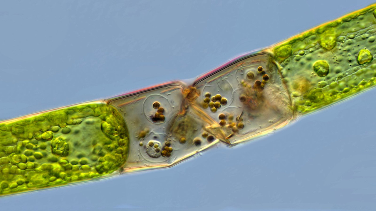

Liebe Algenkenner,
die Kappenalge Oedogonium ist ja recht verbreitet und als Gattung relativ leicht zu bestimmen. Der Vermehrungszyklus (ungeschlechtlich und geschlechtlich) ist allerdings ziemlich komplex.
Nun habe ich zwischen vitalen Oedogonium-Zellen zwei deformierte Zellen mit Gruppen von kleinen braunen "Kügelchen" (Größe ca. 3-4 µm) gefunden, die selbst wiederum von einer durchsichtigen Hülle umgeben waren.
Kann es sich hier um eine Phase des Reproduktionszyklus handeln (Antheridien, Spermien, Zoosporen) oder liegt ein Parasitenbefall vor?
Ich bin auf eine Aufkärung gespannt. Die Aufnahme wurde im DIK 100 erstellt.

das ist ein Parasitenbefall. Eindeutig erkennbar an den kreisförmigen Rückständen. Bei der Bildung von Schwärmern wird der Zellinhalt vollständig zum Schwärmer. Es verbleiben keine Rückstände.

Hallo Bernd,
vielen Dank fürdie schnelle Einordnung.
Ich war schon etwas verwundert, weil keine der Vermehrungszellen eindeutig dazu passte.
Was hat es mit den Rückständen auf sich? Stammen die von den Parasiten oder der Oedogonium-Zelle?
Handelt es sich bei den Parasiten um Pilze? Genaueres kann man wahrscheinlich ohnehin nicht sagen.
