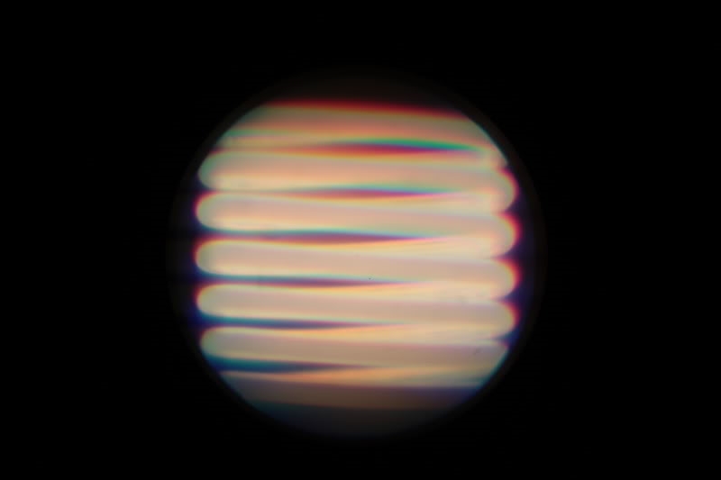

vielleicht bringt Dir dieser Passus aus der Reparaturanleitung etwas.
Montage und Justierung:
Die Montage erfolgt in umgekehrter Reihenfolge der Demontage.
Lampenaufnahme (9) mit Lampe rückbar an den Träger
(10) ansetzen. Fassung mit Mattglas aus der Zwischenoptik
für Leuchtenanpassung herausschrauben (siehe Bild 21
Position 3). Durchlichtbeleuchtung einschalten und den
Drehknopf für Beleuchtungspankrat (2) auf kleinste Stellung
drehen.
Objektiv 50x vorschalten, auf Objektebene fokussieren und
die Leuchtfeldblende zentrieren. Bertrandlinse einschalten
und auf Austrittspupille fokussieren. Lampenaufnahme (9)
so am Träger (10) festschrauben, daß das Lampenwendel
zentrisch in der Austrittspupille abgebildet wird.
Das müsste dann so aussehen:
