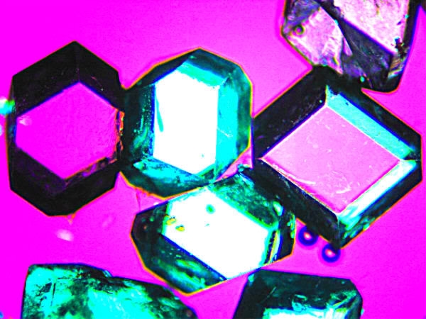

Hier auch noch einige - natürlich nur visuell ähnliche - Kristalle zwischen gekreuzten Polars und (oben Rot I): Kaliumhydrogentartrat

In der Tat bezeichnet TMA gelegentlich Tetramethylammonium. Das Kaliumhygrogentartrat scheint doppelbrechend zu sein, auch wenn es kubische Flächen zeigt. Stimmt das?
VG Ole
wenn der Kristall doppelbrechend ist, ist er eben nicht kubisch, sondern pseudokubisch, wie Miner ganz richtig beschrieben hat.  Dies kommt bei  trigonal-rhomboedrischen Kristallen recht häufig vor. Auf nachfolgendem Bild sieht man die Verhältnisse ganz gut. Die Aufstellung ist standard-mäßig gewählt.  Würde man den kubischen Kristall so drehen, daß eine dreizählige Achse nach oben zeigt (3-eckige bzw. 6-eckige Fläche waagrecht), wäre die Beziehung zwischen beiden noch klarer erkennbar. Einen rhomboedrischen Kristall kann man ja auch ganz einfach erzeugen, indem man einen Würfel auf eine Ecke stellt und deformiert (drückt oder streckt).
