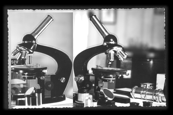

im Juli 1971 konnte ich im HO Industriewaren An- und Verkauf in Warnemünde ein Ärztemikroskop kaufen. Es war von MGF Berlin und kostete gebraucht stolze 600 Mark.
Auf der Suche nach evtl. Zubehör schrieb ich dann an den Hersteller. Ich erhielt dann auch eine Antwort von einem Direktor für Außenhandel des Volkseigenen Kombinats Medizin- und Labortechnik  (MLW), daß Mikroskope nur noch im Kombinat Carl-Zeiss Jena hergestellt werden und es Mikrotome nur noch als SU-Importe gibt.
Zum Glück passten dann CZJ-Teile wie Kondensoren und auch eine MF-Fotoeinrichtung konnte angepasst werden (die Ringschwalbe am Tubus ist etwas kleiner als die von CZJ). Das Mikroskop hat den Vorteil, daß Grob- und Feintrieb nur auf den Objekttisch wirken und der Aufbau auch mit schwerer Fotoeinrichtung stabil bleibt. Es blieb dann zu DDR-Zeiten mein einziges privates "großes" Mikroskop, da CZJ für mich nicht bezahlbar war.

danke für die Ergänzungen. Derartige Mikroskope, die an Lg-Stative erinnern, habe ich bisher noch nicht gesehen.
LG Gerd
