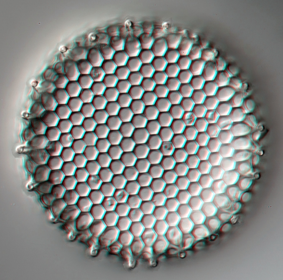

Ich habe hier noch eine Diatomee, die ich nicht bestimmen konnte die prädestiniert ist für Picolay!
Ich habe 2 Bilder aus 2 Stapeln  gemacht, einmal nur die Fortsätze einmal den ganzen Stapel.
Die Bilder habe ich schon auf die Cloud hochgeladen Heribert ;)

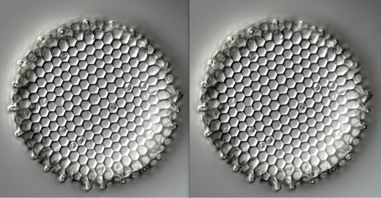

Heribert Cypionka
Hallo Manfred,
Anne ist da sicher nicht böse - bin sicher da in ihrem Namen zu sprechen.
Hallo Anne,
vielen Dank für die Bilder! Habe versucht, die dritte Dimension einzubringen. Ich habe dazu einen Vorschlag, den ich öffentlich äußere, da er auch für andere probierenswert sein könnte.
Deine Alge hat auf den Bildern eine Breite und Höhe (X- und Y-Achse) von ca. 2400 Pixeln. Für die Tiefe hast du 19 Bilder (= Pixel-Schichten für die Z-Achse). Das ist sehr wenig. Natürlich kann man die spreizen, aber die Tiefenauflösung ist nicht gut.
Mein Tip: Versuche mal ein 4K-Video aufzunehmen, mit viel Licht, manuelle Einstellung der Belichtungszeit auf 1/500 s, ISO-Wert erhöhen, so niedrig wie möglich, aber nicht unterbelichten. Filme den gleichmäßigen Fokussiervorgang von oben nach unten (unscharf bis unscharf) über 4 bis 5 s. Siehe auch mein YouTube-Tutorial:
Das 4k-Format (ca. 8 Megapixel) limitiert die Auflösung beim 100er-Objektiv nicht. Aber du bekommst eine viel bessere Tiefenauflösung. Die einzelnen extrahierten Frames sollten sich von Bild zu Bild kaum unterscheiden, bei deinem 19er-Stapel gibt es hingegen erhebliche Sprünge. Und die Datenmenge wird deutlich kleiner als die 1,4 Gigabyte, die deine hochgeladenen 19 Tif-Bilder hatten ;)
Für die Rot-Cyan-Brille:
Für den Kreuzblick:
Die Unterstützung des korrekten 3D-Eindrucks durch Lichteinfall von links oben funktioniert hier nicht wirklich gut. Das ist aber oft dem DIK geschuldet, lässt sich manchmal korrigieren, wenn man das Lambda-Plättchen auf die andere Seite stellt.
Nochmals Danke für die Bilder und herzliche Grüße,
Heribert
Lieber Heribert,
ich danke Dir!
Ich muss wirklich erst mal prüfen ob meine Kamera das kann ein 4 k Video, ich glaube aber nicht. Zudem speichert die Kamera Videos nicht direkt auf der Festplatte sondern nur auf der Speicherkarte der Kamera, was mich bisher vom Filmen abgehalten hat. Canon 5D Mark II.
Die 19 Bilder waren etwas "faul", stimmt ;)
Mir haben besonders die Enden der Füßchen gefallen, da fand ich es schade, wenn diese durch das Stacken verschwinden.
lg
Heribert Cypionka
Moin Anne,
die Canon 5D Mark II kann tatsächlich kein 4K-Video, die ist von 2012...
ZitatMIr haben besonders die Enden der Füßchen gefallen, da fand ich es schaden, wenn diese durch das Stacken verschwinden
Wenn du mehr Schichten hast und bei PICOLAY die Funktion "Prefer high frames" nutzt, werden auch die Füßchen schön und verschwinden nicht :)
