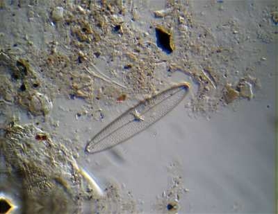

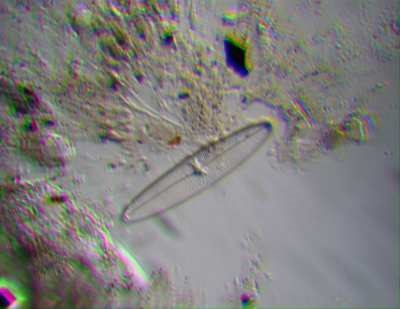

Ich möchte noch mal auf Deine eigentliche Frage zurückkommen, ob HDR etwas zur Kontrastverstärkung bzw. zur Qualitätsverbesserung von Hellfeldbildern beitragen kann; dies auch unter dem Aspekt, dass Du offenbar an Deinem Bresser-Mikroskop "nur" Hellfeld als Beleuchtungsart zur Verfügung hast.
Es ist natürlich richtig, dass HDR erfunden wurde, um sehr hohe Kontrast- und Helligkeits-Bandbreiten besser in Fotos darstellen zu können, möglichst ohne Qualitätsverlust. Dies wurde ja auch schon so in in einer Zuschrift zu Deiner Frage erwähnt. Wenn Du die Internet-Seite von HDR soft noch nicht kennen solltest, besuche sie mal. Auf www.hdrsoft.com findest Du gute Erklärungen und Bildbeispiele.
Tatsächlich kann man aber auch, wie Du zu Recht hinterfragt hast, die selbe Software verwenden, um sehr schwache Helligkeitsdifferenzen, die letztlich sehr geringen Kontrastabstufungen und sehr kleinen Dichteunterschieden im Präparat entsprechen, sehr hoch nachzuverstärken. Als Endresultat kann z.B. eine ungefärbte Mundschleimhautzelle aus einem Speicheltropfen so stark nachkontrastiert werden, dass alle Einzelheiten im Foto nachträglich so gut erkennbar werden (oder vielleicht sogar noch besser) als bei Phasenkontrastbeleuchtung.
Das ganze funktioniert aber, soweit ich bisher feststellen konnte, nur zufriedenstellend mit der Software Photomatix Pro, die m.W. immer noch leider etwa 120 EUR kostet. Die Freeware-Alternativen sind für diesen speziellen Zweck nach eigener Testung nicht so gut einsetzbar.
Schärfer werden die Bilder hierdurch nicht wirklich, weil eine Kontrastanhebung nur den visuellen Eindruck von "Schärfe" verstärkt. Aber man kann trotzdem Einzelheiten in verblüffender Deutlichkeit nacharbeiten, die man in der Hellfeldbeobachtung selbst nicht oder nur schemenhaft sieht. Wenn Deine Optik nicht ideal scharf zeichnen sollte (ist ja keine hochgezüchtete Hochleistungsoptik), kannst Du auch hier ein wenig nachhelfen, wenn Du das Objekt, falls es unbeweglich ist, mehrmals fotografiert und hierbei die Schärfenebene in kleinen Schritten veränderst. Diese Bildserie kannst Du dann z.B. in Picolay oder Combine Z stacken. Diese Programme, die Du wahrscheinlich schon kennst, extrahieren aus allen Aufnahmen die maximal scharf abgebildeten Details und reduzieren zusätzlich einige Unschärfe und Artefakte, so dass die rekonstruierte Ansicht tatsächlich sichtbar schärfer sein sollte als die Einzelbilder der Vorlage. Natürlich kann man, falls nötig, auch noch mit üblichen Schärfungstools herkömmlicher Bildbearbeitungs-Software ein wenig nachhelfen (ist aber bei manchen Leuten "verpönt").
Man kann auch zwei oder mehr Bilderstapel erstellen, welche mit unterschiedlicher Belichtung, z.B. einer Belichtungsstufe Unterschied aufgenommen wurden. Die beiden hieraus resultierenden unterschiedlich belichteten, schärfeoptimierten Rekonstruktionen kannst Du nach ihrer Erzeugung mit Picolay / Combine in einem zweiten Schritt mit Photomatix im Kontrast optimieren. Hierzu werden dann die beiden unterschiedlich hellen, gestackten Bildrekonstruktionen in Photomatix überlagert.
Natürlich ist diese ganze Prozedur wesentlich aufwendiger, als wenn man eine ungefärbte Zelle mit einem Spitzenobjektiv direkt im Phasenkontrast fotografiert und ein sofort fertiges Endergebnis hat. Aber Du wirst sehen, dass Du mit den oben beschriebenen Techniken wahrscheinlcih auch aus Deinen Bresser-Mikroskop verblüffend viel aus Deinen Mikrofotos herausholen kannst, vorausgesetzt, dass die Bildbearbeitungen mit "Musse" und "Liebe" durchgeführt werden.
