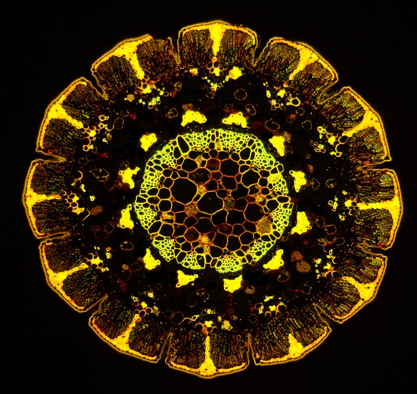

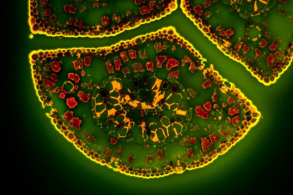

Liebes Forum,
am letzten Wochenende fand ich mal Zeit, meine neue Fluoreszenz-Einrichtung auszuprobieren.
Hier mal meine ersten Aufnahmen im Dunkelfeld.
Es handelt sich um Präparate von pinus canariensis und Casuarina, beide im Dunkelfeld bei Anregung von 460-485nm aufgenommen.
... weitere Aufnahmen werden folgen  ;)
Kommentare und Kritik sind wie immer willkommen!!!
Amplival - Umbau unendlich
GF Plan-Apo 12,5/0,35
GF Plan-Apo 25/0,65
Voll-Format Kamera 5D-MKII
Grüße Frank Fox
