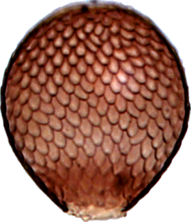

Bin beim Stöbern auf diesen alten Thread gestoßen und möchte etwas zu Bild  6 Assulina seminulum anmerken:
Es handelt sich um Assulina scandinavica, die einzige Assulina mit insgesamt transparenten Schuppen, die im Durchlicht dieses "Flechtwerk" zeigen. A. scandinavica ist eher selten und deutlich größer als A. muscorum (~85  gegen >100µm).
Bei den übrigen, kleineren Assulina sind die Schuppen zur Hälfte intransparent, so dass sich die Schuppen dachziegelartig darstellen.  (Eugène Penard 1902 übersetzt: "... die Schuppen auf der zur Mundöffnung gerichteten Seite, dort wo sie mit der Schale verbunden sind, stärkere Chitinablagerungen aufweisen. Dadurch bildet sich im Durchlicht dieser Teil der Schuppen stärker ab als das transparentere andere Schuppenende.
(Fotos Acromat 100x gestackt)
