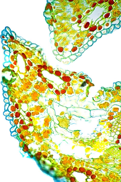

Hallo an alle,
seit ein paar Tagen bin ich stolzer Besitzer eines Rotationsmikrotoms - Jung.
Also, ich habe mir die Paraffineinbettungen etwas einfacher vorgestellt  ;) .
Paraffin rein ..... Paraffin raus .....  :( (mit Xylol)

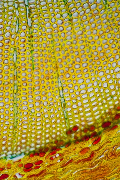

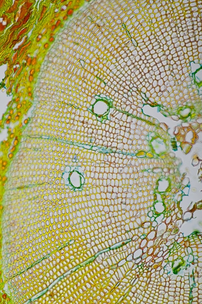

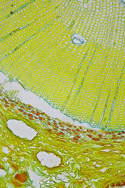

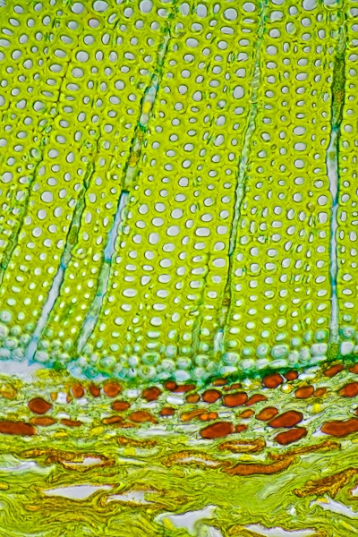

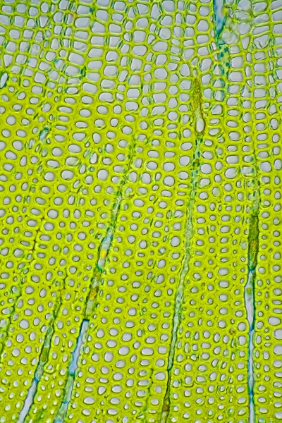

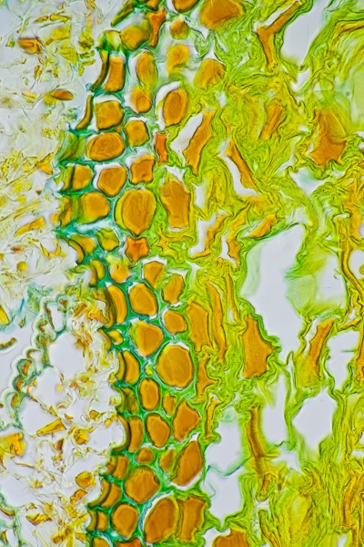

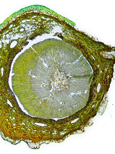

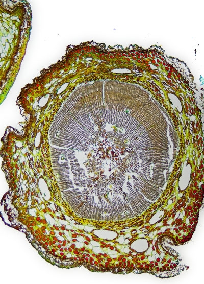

Hier zeige ich Euch in einer etwas größeren Fotoserie meine ersten Schnitte (Spross eines Nadelgewächses) in etwas 6..8 µm.
Die ersten Fotos sind die Übersichtfotos, danach kommen einige Detailaufnahmen dieser Schnitte.
Die Fotos sind nicht bearbeitet.
Gefärbt habe ich mit den Wackerfarben von Klaus und eingebettet in Euparal.
Die Schnitte sind erst ein Tag in Euparal eingebettet und deshalb noch nicht so klar.
Aber nach drei Tagen intensiver Arbeit kam ich zu dem Ergebnis - Übung (und Erfahrung!!!) macht den Meister
und ich denke dabei an den Meister Robin Wacker  :) .
Kommentare und Kritik sind wie immer willkommen!!!

Gratuliere Frank,
als Autodidakt bist Du erfolgreich! Das sind sehr schöne Schnitte  - zwar nicht durch eine Nadel, sondern ein dünnes ein- oder zweijähriges Ästle, wie mir scheint, aber da lasse ich den echten Fachleuten den Vortritt.
Mit Pol könntest Du noch farblich attraktiver werden und Fluoreszenz ist sicher auch reizvoll. Aber die Färbung ist schon sehr schön. Das Holz dürfte etwas mehr ins Rote gehen - da hast Du vielleicht etwas zu viel differenziert!

Dein Schnitt zeigt einen Querschnitt durch einen sekundären Spross eines Nadelgewächses denke ich. Einen Piniennadelschnitt hatten wir hier:

Ich hatte die Präparate fast ein Jahr in AFE aufbewahrt und kann sie nicht mehr richtig
zuordnen.
