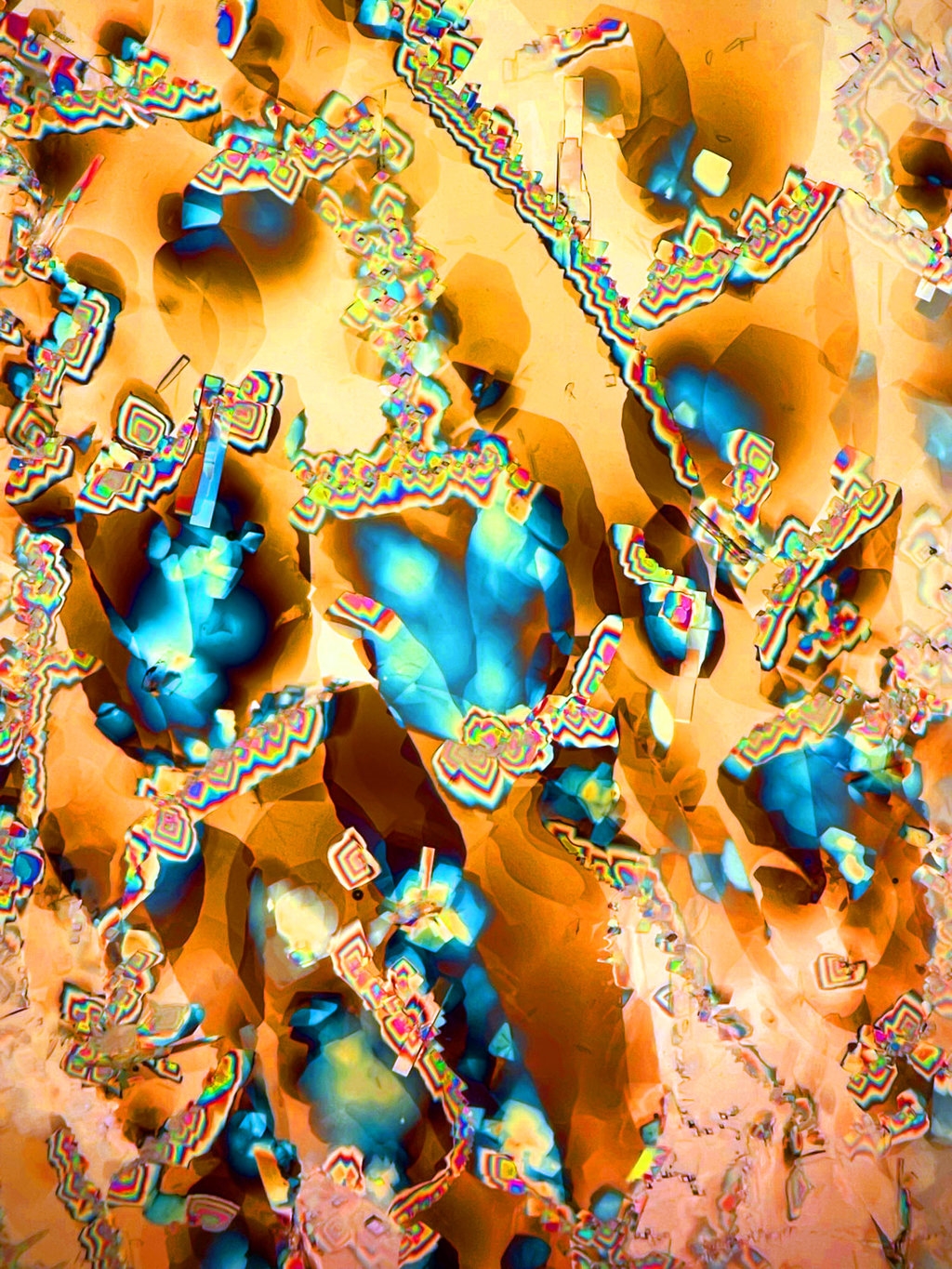

ein kurzer Hinweis zu Speedax, meine Präparate die ich
als Test vor ca. 8 Monaten angefertigt habe sind völlig auskristalliesiert,
das Speedax war aus der ersten Testcharge und ich habe mit ca.
70 Grad erwärmt, ich verwende das Einschlussmittel daher nicht für gelegte
Präparate sondern nur noch für hohe Auflösungen mit nicht sehr
seltenen Species.
MiR
Hallo Martin,
mal abgesehen von der interessanten Struktur, welche durchaus für einen Kalender gut wäre, würde mich interessieren welche Vergrößerung das beobachtete Feld hat.
Ist das Bild zwischen gekreuzten oder parallel ausgerichteten Polarisatoren aufgenommen?  Ist die Probe schon von Anfang an anisotrop (gelbe Bereiche?) oder erst im Verlauf der Zeit?
Da ja aller guten Dinge angeblich "3" sein sollen  ;), kannst du ungefähr abschätzen wie dick die Probe ist?
Viele Grüße aus Berlin
martin_hu
Hallo Michael
die Aufnahme ist mit dem Iphone durch das Okular
mit 10x Objektiv gemacht.
Gekreuzte Polarisatoren, aber auch ohne pol sind die
Diatomeen nicht mehr sichtbar. Dicke kleiner als 0.1mm
Die Entwicklung der Kristallisation habe ich nicht dokumentiert
und kenne mich mit dem Thema auch nur am Rande aus.
Gruss Martin

Nach 3 Jahren habe ich meine wenigen Streupräparate mit Speedax mal wieder angesehen. Alle Präparate sind ohne Ausnahme kristallisiert. Wird an diesem Medium noch weiterentwickelt oder ist die Produktion ganz eingestellt. Im Netz finde ich keine Hinweise. Ob Hellfeld und hohe Vergrößerung geht kann ich nicht beurteilen, ich wollte nicht im Öl baden.
Im Anhang die Beispiele mit Hellfeld, Dunkelfeld, DIC und DIC mit Hilfsobjekt.
Michael K.

ich habe auch mal nachgesehen. Zuerst dachte ich, Glück gehabt. Aber mindestens die Hälfte ist hin.
Carsten
Bild 1: Glück gehabt
Bild 2: da leuchtet im DIK etwas polsrisierendes auf
Bild 3: die Kristalle liegen auf dem Objektträger (von den Kieselalgen nach unten fokussiert)
Für's grobe : GSZ 1
