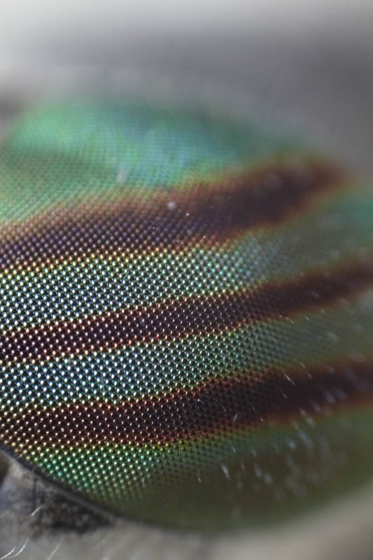

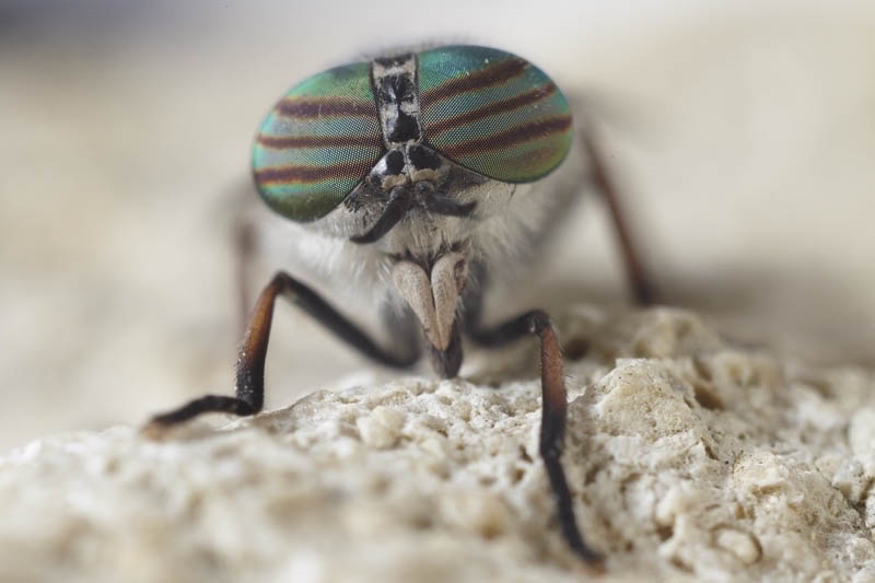

Anbei zwei meiner Aufnahmen (mit dem 120er und dem 25er Photar) ...
Die Aufnahme zeigt das lebende Exemplar, Abbildungsmaßstab ist ca. 3:1
Die mit dem 25er ist ca. 10:1 ...
Der Tipp von Klaus wurde von mir im Vorfeld realisiert, daher kann ich dieses Ergebnis schon einmal herzeigen :-))
Mein Wunsch am Durchlichtmikroskop die Serie fort zu setzen besteht aber immer noch und ich habe keine Ahnung, wie ich die Bremse zu einem quasi Dauerpräparat mache! Wer kann mir da mit einem Tipp zur Seite stehen ...
==> Muss ich das Tier aufbrechen & Teile ausräumen; mit Malinol auf den Objektträger kleben; oder gibt es eine andere Art der Befestigung (Kleber?!) ...
Das Problem mit der Schärfentiefe ist via Stacking in den Griff zu bekommen, die gezeigten Aufnahmen sind mit meinem Spezialumbau (Mamiya Tilt/Shift-Balgen mit Tubus auf Canon umgebaut) mittels Schärfeverstellung nach Scheimpflug entstanden ....
