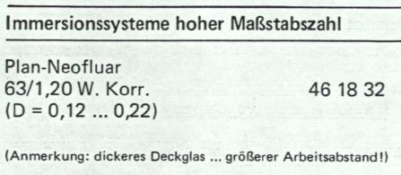

bis 40/0,65 geht es ohne die genaue Dicke, oder besser gesagt, diese Objektive nehmen eine Abweichung nicht so übel. Meine Objektive ab NA. 0,85 , 0,90, 0,95 haben alle einen Korrekturring für die Stärken von 0,11 - 0,22 mm.
Je nach Objekt ist diese Einstellung auch sehr sichtbar und unumgänglich nötig.
Bei dick eingedeckten Präparaten muß ich sehr sorgfälltig zwischen "direkt am Deckglas" oder etwas "tiefer" die Korrektur anpassen.
Und selbst ein Plan Neo 63/1,2 Wasser von Zeiss hatte diese Korrekturmöglichkeit und zeigt wie empfindlich manche Objektive reagieren können.
Meine Deckgläser haben alle (1) und liegen im Schnitt bei 0,155 (gemessen). Kein Problem wenn das Objektiv ein K in der Gravur hat.
P. Höbel
Eckhard F. H.
ZitatUnd selbst ein Plan Neo 63/1,2 Wasser von Zeiss hatte diese Korrekturmöglichkeit und zeigt wie empfindlich manche Objektive reagieren können.
Nanu, ist auch bei Immergierung die Deckglasdicke ein Kriterium? Bin leicht verunsichert.
Gruß - Eckhard N.
Bei solch hoher Apertur muß ein Sysstem sehr genau angepaßt werden. Daher die Korrekturmöglichkeit.
P. Höbel
