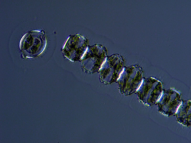

auch wenn die Zieralgen derzeit nicht "in" sind möchte ich doch diese Bilder zeigen. Ich fand nämlich Desmidium grevillii in einer Gallertschicht. Um diese zu fotografieren experimentierte ich zuerst mit schiefer Beleuchtung, das brachte aber nichts. Beim pol. Licht hat sich die Gallertschicht ablichten lassen, was mich aber viel mehr faszinierte war das "Leuchtfeuer" im Inneren der Zellen. Leider kommt das im Einzelbild nicht rüber, ich hätte es filmen müssen. Kann meine Lumix leider nicht. Hier also Desmidium grevilla:

Liebe Regi,
das Funkeln ist besonders in der rechten Alge gut zu sehen. Ich habe das in meinen jetzigen Proben noch nicht so deutlich erkennen können, werde dem aber noch nachgehen. Jedenfals sind das winzige Kristalle, die ich auch früher gelegentlich gesehen habe bei verschiedenen Desmidiaceen. Auch bei manchen Ciliaten und Amöben gibt es sowas : Abbauprodukte des Organismus? Jedenfalls vielen Dank für den Hinweis!

Hallo Regi,
sehr interessanter Beitrag. Übrigens. Ich hau niemendem eins auf den Deckel aber ich möchte nur berichtigen, es heißt richtig Desm. grevillii.

Gerade habe ich das Funkeln bei einem Cosmarium sehr schön gesehen.

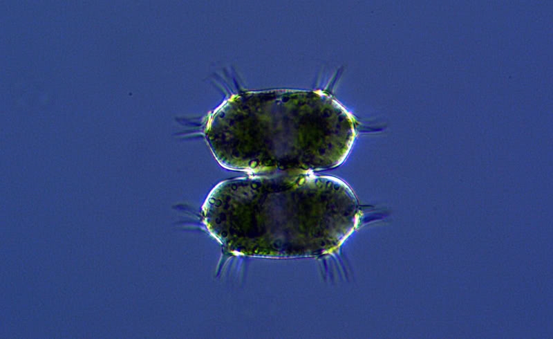

dass X. antilopaeum keine Gallerte besitzt, ist nicht ganz richtig, denn ich fand z.B. folgendes Exemplar:
Hier ist ganz klar eine Gallerte zu sehen.
Lieber Rupert,
da habe ich mich vertippt. Es heißt natürlich D. grevillii.
liebe Angie,
diese von mir fotografierte und hier gezeigte Xanthidium hatte keine sichtbare Gallerte, andere schon.  :D
Lieber Ernst,
schön daß Du es auch bei Dir im Mikroskop nachvollziehen konntest!
