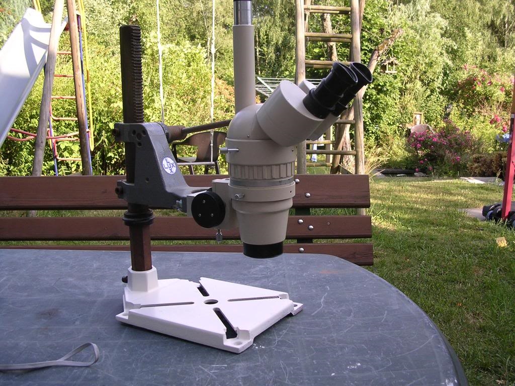

vor ein paar Wochen lief mit ein Olympus Stereomikroskop zu, leider ohne Stativ.
Nach der Investition von ein wenig Zeit im Bastelkeller und weniger als 20 Euronen habe ich nun ein stabiles, standfestes Stativ.
Diese Lösung ist sicher nicht perfekt, aber sie funktioniert, ich bin nun mal ein notorischer Billigheimer.
Mir waren die Kurse für irgendwelche Neu- oder Gebrauchtteile zu hoch.
Aber nun seht selbst:

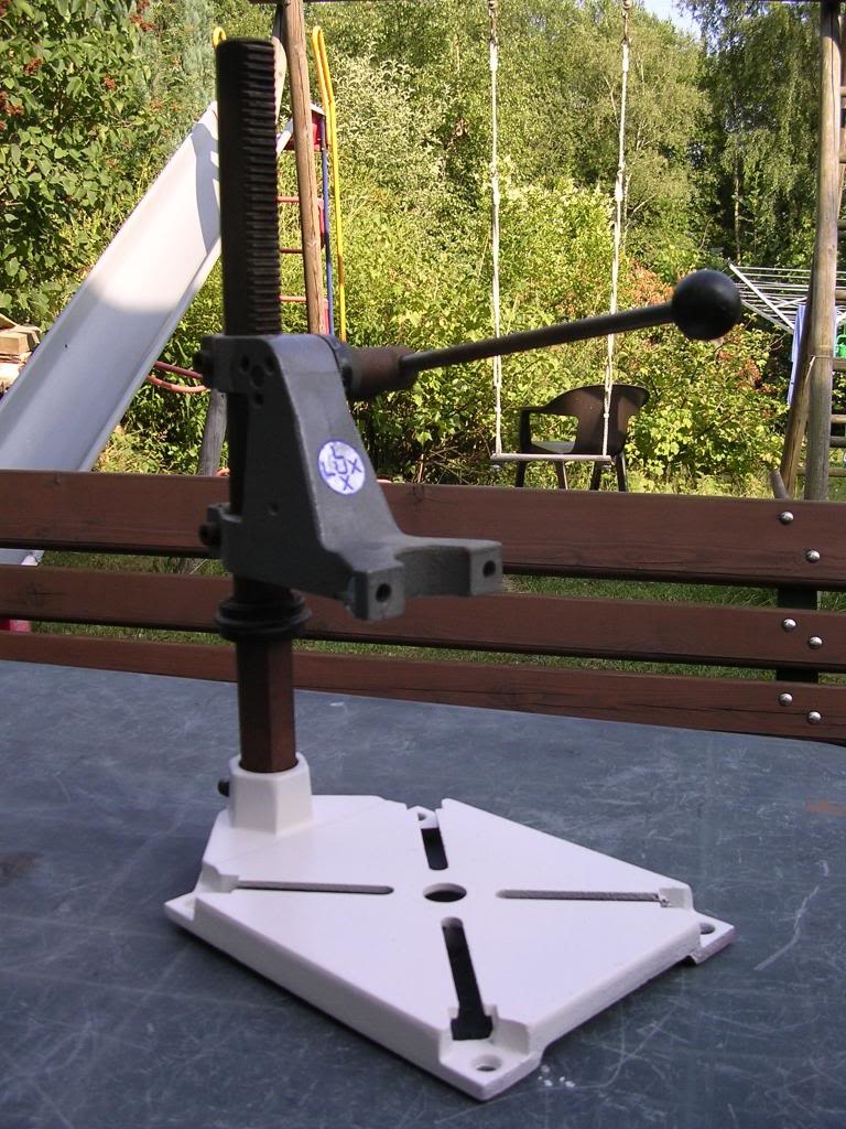

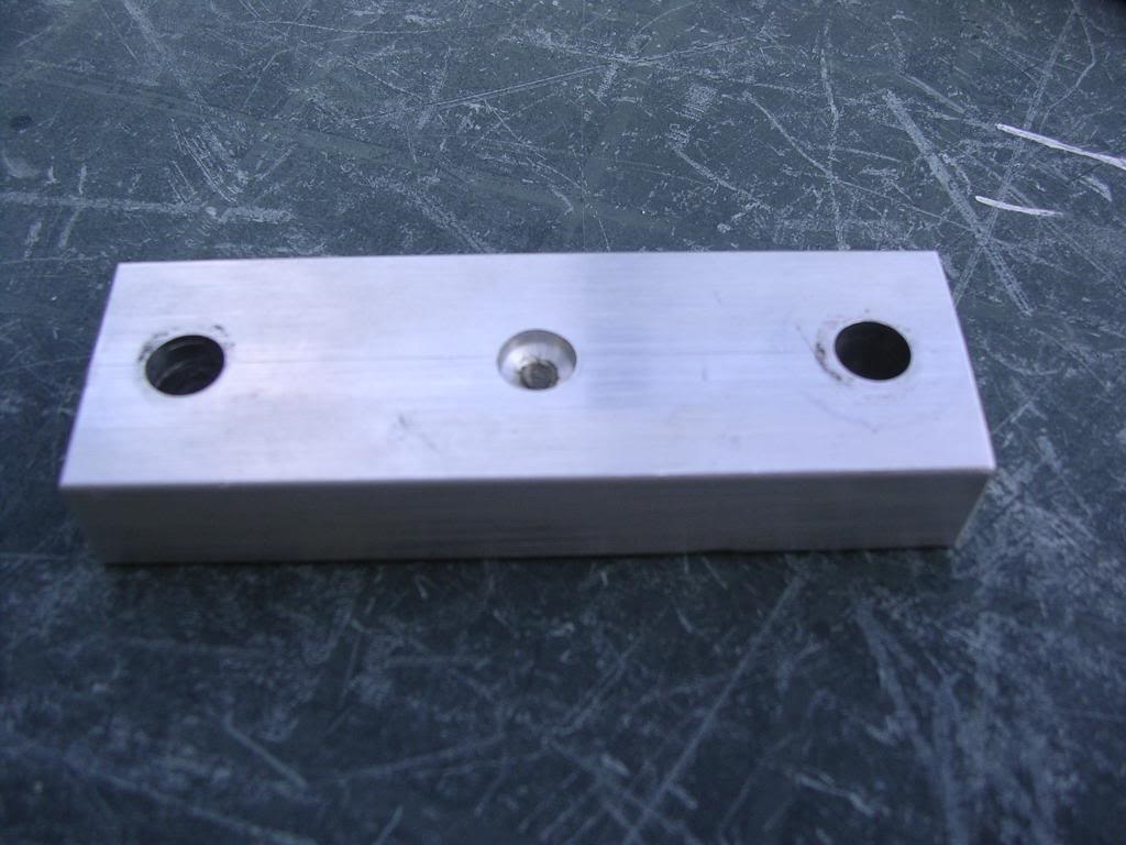

Mann nehme einen alten Bohrständer und entferne einen Teil der Aufnahme für die Bohrmaschine (bein anderen Modellen muss an dieser Stelle gesägt werden):

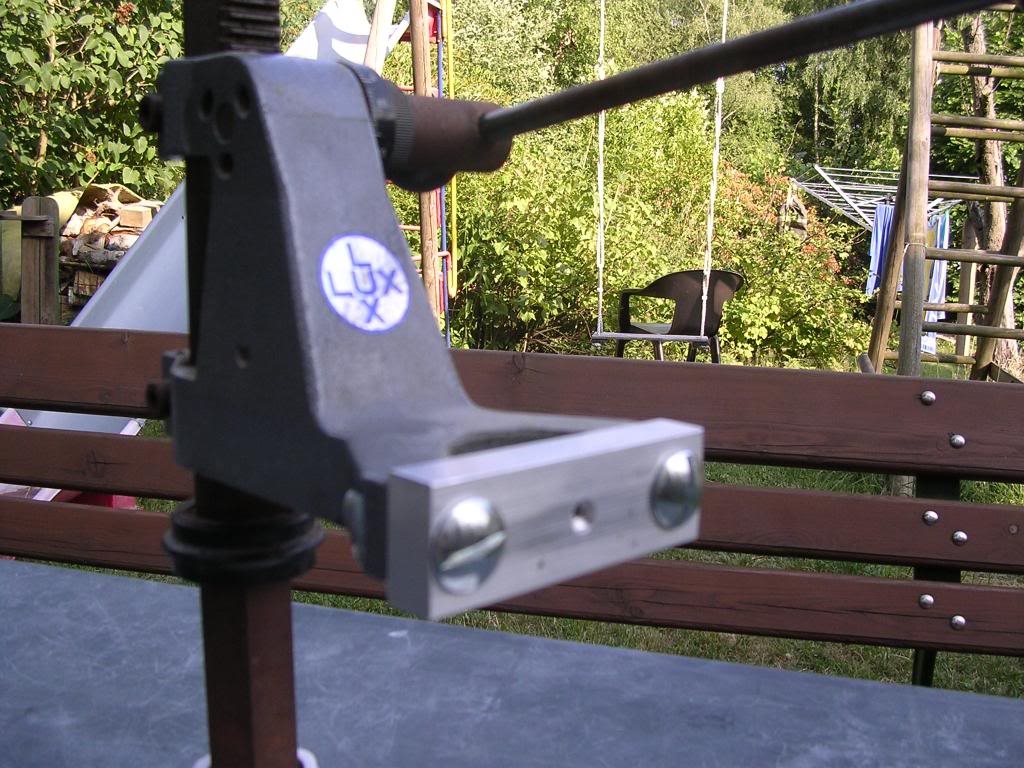

An ein Stück Aluminium vom Schrott

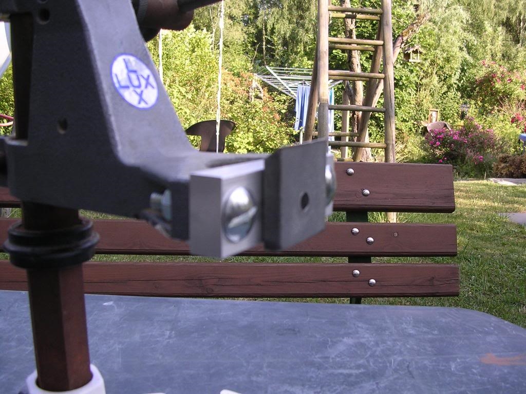

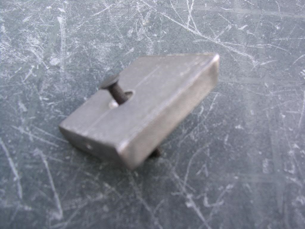

wird die Schwalbenschanzaufnahme
geschraubt und dann am Bohrständer befestigt

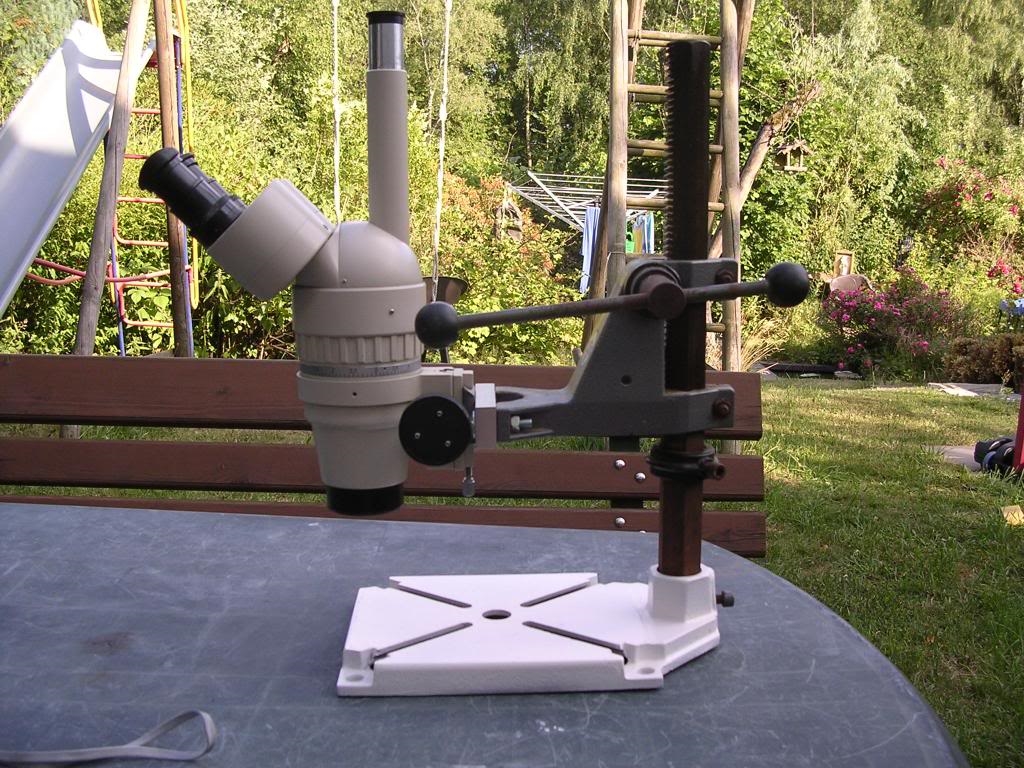

Daran wird dann das SteMi befestigt
Der Bohrständer  "Grobtrieb" läuft butterweich und rund und auf die Bodenplatte werde ich mir noch eine Milchglasplatte kleben, da das SteMi ein wenig weit hinausragt. Evtl. säge ich aus der Bodenplatte noch eine Aussparung heraus um eine Durchlichtbeleuchtung zu realisieren, was angesichts des Materials (Gusseisen) recht schweißtreibend sein dürfte. Da warte ich dann mal kühleres Wetter ab.
Auf eure Meinungen / Anregungen / Kritik bin ich gespannt.

Werner Jülich
Gute Idee, sogar an das Loch für die Durchlichtbeleuchtung haben Sie gedacht.
Wie stellt man bei hohen Vergrößerungen scharf?
Ich habe mal eine ähnliche Lösung bei einem Kunden gesehen, da gab es dann sogar noch einen Feintrieb in Form einer federbelasteten Druckschraube, nur so als Anregung, falls Sie zu Ihrem Stemi noch eine 2x Vorsatzlinse finden sollten.

Hallo Hugo,
Not macht eben erfinderisch!  :D
ZitatWie stellt man bei hohen Vergrößerungen scharf?
Soweit ich erkennen kann, hat man neben dem "Super-Grobtrieb" am Bohrständer  noch den
feineren Trieb zwischen Stemi und der Schwalbe. Besser haben es die meisten Stemis auch nicht.
ZitatEvtl. säge ich aus der Bodenplatte noch eine Aussparung heraus um eine Durchlichtbeleuchtung zu realisieren, was angesichts des Materials (Gusseisen) recht schweißtreibend sein dürfte.
Würde ich nicht machen. Mach dir lieber einen passenden Unterbau, den du jederzeit leicht nacharbeiten kannst und befestige diesen an den Nuten der Grundplatte. Genug Platz nach oben ist ja vorhanden!
Du könntest dir sogar noch eine Messuhr dranbauen, durch die du den Hub auf 1/100mm ablesen kannst,
ideal zu Stacken! ;)

@ Werner Jülich: Das Stemi selbst hat einen Feintrieb, das ist der große schwarze Schraubknopf auf dem letzten Bild.
@ Jürg Braun: Der Ständer ist zwar von Obi / Lux, aber grundsolide, komplett aus Stahl / Gusseisen da wackelt nichts, die Edelteile von Wabeco sind auch nicht viel besser.
@ Bernd Nomarski: Die Idee mit dem Unterbau hatte ich auch schon. Im Prinzip hast Du Recht, nach oben ist genug Platz. Das mit der Messuhr kannst du mir - wenn ich soweit bin - mal in Ruhe erklären.

Nach ein paar Tagen eifrigen Dauer-Mikroskopieren übrigens auch. Außerdem strahlen die dir noch die schöne Passung weg, daß du hinterher ein Klappergestell hast. Ich würde allenfalls mit Rostlöser und etwas Stahlwolle rangehen.
