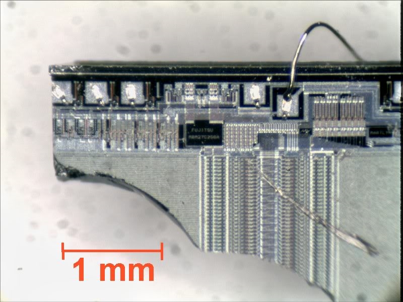

die folgende Erfahrung war für mich als Anfänger recht überraschend. Kann aber sein, daß es Euch nur ein müdes Lächeln abringt . . .
Das oft verfluchte Streulicht hat auch seine positiven Seiten.
In Ermangelung von Diatomeen hatte ich nach einer Probe mit Strukturen < 1 um gesucht und einfach ein EPROM geschlachtet.
Hier ein Bruchstück aus einem alten 27256-Chip unter dem Stemi:
Tucsen, Stack aus 3 Bildern
Das Teil ist völlig lichtundurchlässig. Aus reiner Spielfreude habe ich es dennoch unters Durchlichtmikroskop gelegt und siehe da:
wenn man verchromte Objektive hat und nicht köhlert, reicht das vom Objektiv reflektierte Licht für eine Auflichtbetrachtung.
Die Qualität ist nicht umwerfend, aber für einfache Betrachtungen solcher Strukturen ausreichend.
PL 40x, Tucsen, Stack aus 8 Bildern

Hallo Alfred,
erstaunlich, dass das auch mit normalen Objektiven geht. Ansonsten gibt es den "Lieberkühn-Spiegel", den man dafür verwendet.
Quelle: "ABC der Optik", Brockhaus Verlag Leipzig, 1961; Bild auf S. 561
