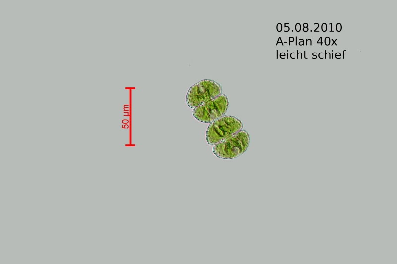

diese Tierchen fanden sich noch in einer weiteren Probe aus dem nördlichen Melbweiher in Bonn. Kann sie jemand näher bestimmen?
Ein Wasserfloh, aber welcher?
Eine Amöbe:
Diesselbe nach wenigen Minuten:
Ich tippe mal auf Mayorella bigemma
Eine Tabellaria (fenestrata)?
Gonazygon brebessonii ?
Vieln Dank im Voraus für Eure Hilfe
Päule
Lenzenweger
Hallo Päule,
da die Zellenden nicht artspezifisch amboßartig verbreitert sind, handelt es sich höchst wahrscheinlich um Gonatozygon monotaenium.
R. Lenzenweger
Päule Heck
Guten Abend, Herr Lenzenweger,
genau dies, dass die Zellen zum Ende hin nicht schmaler werden, ließ mich an meinem Bestimmungsversuch zweifeln.
Vielen Dank und herzliche Grüße nach Österreich!
Päule

Joost van de Sande
Hallo Päule,
"Der" Wasserfloh ist ein Weibchen von einer Ceriodaphnia Art. Zur genaue Bestimmung braucht man Details vom Postabdomen und Furka.
Joost

Ferry
Hallo Päule,
Die Amöbe ist wahrscheinlich Mayorella penardi. Mayorella bigemma ist viel grösser. Es ist immer schwer Amöben zu bestimmen von nur ein oder zwei Bilder   :-\ . Wie gross ist der Nukleolus z.B.?
Ferry

Päule Heck
Hallo Ferry,
vielen Dank für Deine Hilfe. Ich weiß, dass es schwierig ist, Amöben zu bestimmen. Mayorela penardi habe ich im Wassertropfen nicht gefunden und ich hatte nach der Form der Pseudopodien auf Mayorella bigemma getippt. Welches Bestimmungsbuch hast Du verwendet? Der Wassertropfen gibt ja nicht alle Arten wieder...Immerhin ist "meine" Amöbe über 130 µm groß, also nicht zu klein für M. bigemma.
Päule
Ferry
#11
Hallo Päule,
"Das Leben im Wassertropfen" ist sehr geeignet zum Orientierung in die wunderbare Welt des Süßwasser. Aber es ist bestimmt kein Bestimmungswerk, Bestimmungsschlüssel fehlen. Dafür sollte man spezialisierte Bücher brauchen. Am besten brauchst Du:
Nackte Rhizopoda und Heliozoa von Frederick C. Page & Ferry J. Siemensma (1991) Protozoenfauna Band 2 Gustav Fischer Verlag Stuttgart - New York
oder:
A New Key to Freshwater and Soil Gymnaomoebae von F.C. Page (1988)
Ich benütze wie möglich die Originalbeschreibungen.
Ferry

Joost van de Sande
Hallo Päule,
Es ist leider nicht immer möglich rasch zu antworten.
Ja ich denke auch an Eubosmina longispina weil die Seta basalis dicht an der Rostrumspitze inseriert ist und nicht etwa in der mitte zwischen Auge und Rostrumspitze wie bei Bosmina longirostris. Ich bin aber nicht sicher. Ein wichtiges Merkmal sind die laterale Kopfporen, unmittelbar am Fornixrand liegend: Bosmina, weit vom Fornixrand entfernt:  Eubosmina.
Joost
