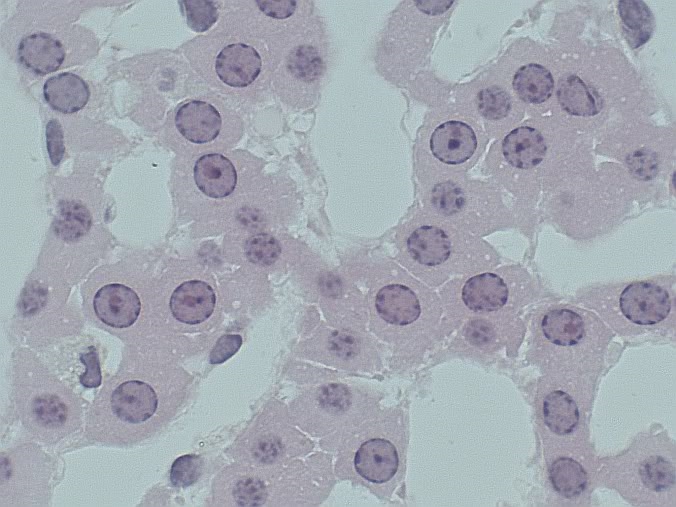

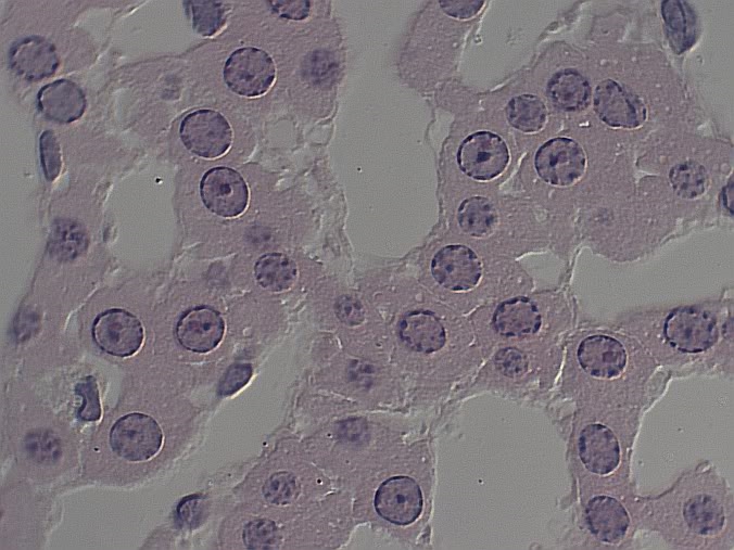

Ich habe nun den Leitz DIC gemäss der von mir in dem früheren Thread genannten Literaturstelle eingestellt, ein sehr blass gefärbtes Präparat (Nebennierenmark) herausgesucht und einmal ein paar Vergleichsaufnahmen im Hellfeld [Bild 1], DIC [Bild 2] sowie Aplitudenkontrast [Bild 3] gemacht. Die Bilder sind etwas helligkeits- und farbangepasst, jedoch wurde der Bildkontrast nicht weiter digital bearbeitet, um möglichst objektiv vergleichen zu können !
Die Aufnahmen zeigen allesamt eine verschiedene Charakteristik, die wir hier gerne diskutieren können, ich bitte also um Eure Meinungen und Eindrücke.
Ich finde, die trotz der blassen Färbung schon insgesamt kräftiger gefärbten Zellkerne werden im Amplitudekontrast am besten verstärkt / kontrastiert. Auch scheint mir im AC das Plasma schöner, d.h. weniger durch den 3-D DIC Effekt beeinflusst.

Dein Bild eins wirkt zweifellos ein wenig 'bodenständig', obschon sämtliche Informationen hinsichtlich Strukturen, Abgrenzungen und farblichen Differenzierungen enthalten sind.
Die nachfolgend gezeigte DIC-Aufnahme bringt einen 'Hauch' von Dimensionalität, aber meiner Meinung nach kein bisschen mehr an zusätzlicher Information. Eigentlich ist eher das Gegenteil der Fall: manche in Bild 1 deutlich sichtbaren Strukturen werden (mein Eindruck) in Bild 2 wesentlich verwaschener dargestellt.

Aus Deinem Kommentar spricht - völlig zuecht - die Kritik an der Verwendung von DIC oder des hier vom DIC abgeleiteten Amplitudenkontrastes bei gefärbten Hellfeldpräparaten.
Es stimmt, dass das Hellfeldpräparat schon alle Informationen enthält und DIC oder AC hier keine wesentlichen Verbesserungen bringen.
Der Amplitudenkontrast hat sich ja auch bei den oft vorliegenden, gemischten Phasen-/Amplitudenobjekten letztlich als Methode nicht durchgesetzt, auch ich verwende ihn in der Praxis nicht.
Mir ging es lediglich darum, die im vorigen Thread gestarteten Anmerkungen zum AC mit einem Beispiel zu komplettieren, da vermutlich nicht viele hier im Forum einen direkten Vergleich dieser 3 Beleuchtungsverfahren bei gefärbten Hellfelpräparaten schon gesehen haben.
In den 70er Jahren hatte man ja noch nicht die Möglichkeiten der digitalen Kontrastverbesserung flauer Hellfeldbilder, daher half der AC hier rein visuell im Mikroskop.
Allerdings störten sehr oft die auch hier sichtbaren, gemischten Amplituden- / Phaseneffekte. Diese empfinde ich im DIC hier besonders störend aber auch im AC im Beispiel noch sichtbar, d.h. man erhält keine reine Amplitudenverstärkung mit dieser Methode (ich habe alle Kompensator-Einstellungen im AC ausprobiert, die gezeigte war die beste).
