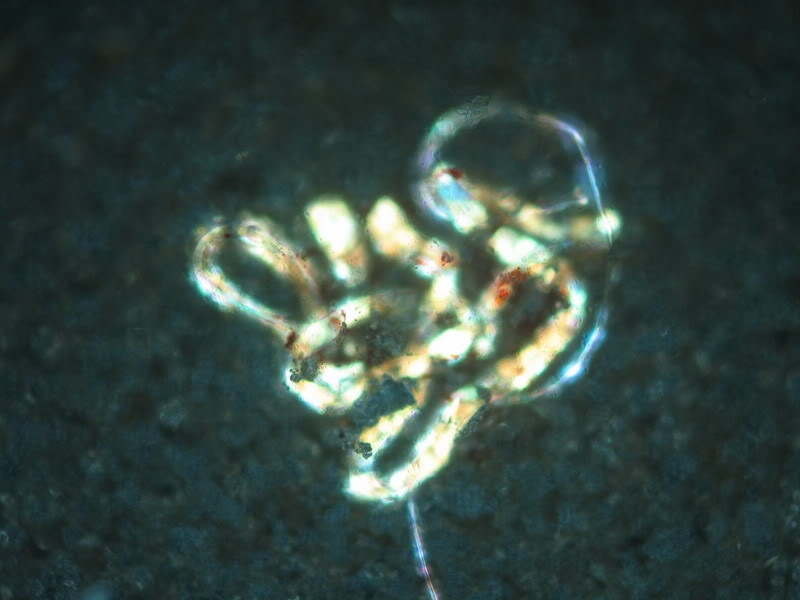

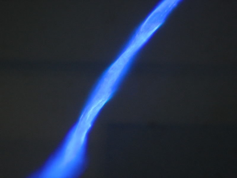

Hier 2 Beispiele einmal Pol Auflicht eines Baumwollknäuls in Lack eingebettet und dann einmal als blaue Faser im Al-Fluoreszenzkontrast. Hier sieht man die typische gewendelte Struktur.
Das sind natürlich erschwerte Bedingungen: in einem Automobillack, im ersten Fall noch unter der Klarlackschicht im Bereich des Pigmentierten Basislacks.
