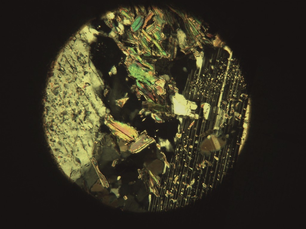

Liebe Kollegen!
Der Tipp von Holger mit der Gamma Korrektur und der Veränderung des Kontrastes hat mich ein gutes Stück weiter gebracht.
Holger Danke dafür.
Die Farben am Bild sind schon sehr ähnlich denen im Okular, wenn auch nicht ganz so "knackig".
Ich stelle mal ein Bild eines Gneis dazu ein.
Gekreuzte Polarisation, Objektiv CZJ Planachromat 12,5x/0,25 unendlich (M19), Moticam MP5 mit original Linse für Okularaufnahmen.
Meine Fotoadaption besteht derzeit aus einem CZJ Trinotubus, einem PK 8x 16 Okular und der Linse meiner C-mos Kamera.
Das Bild wäre beim deutlichen Öffnen der Leuchtfeldblende gegenüber der Köhler Einstellung für das Okular Format füllend.
Die Ränder dunkeln dabei allerdings gegenüber der Bildmitte etwas ab, und das Bild wird zum Rand hin unscharf.
Wenn ich die Stellung der Leuchtfeldblende nach dem Köhlern beibehalte so entsteht das obige Bild.
Empfehlungen zur Verbesserung der Adaption sind herzlich willkommen.
Schönen Gruß
Walter
