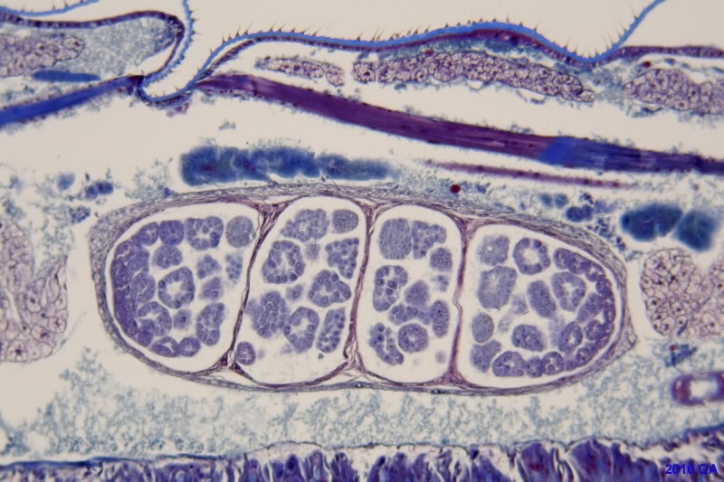

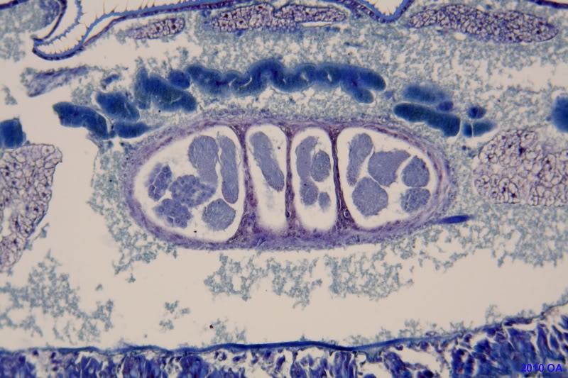

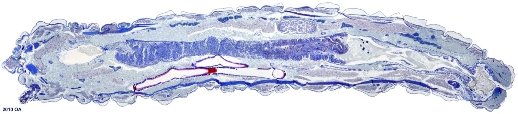

Abb.1: Zunächst eine Übersicht. Längsschnitt etwa durch die Körpermitte. Das Tier hatte den Kopf bei der Fixierung zur Seite gedreht. In dem Schnitt ,,guckt die Raupe nach unten", daher wurde der Kopf von der Klinge noch nicht erfasst und scheint hier zu fehlen. 30 Einzelaufnahmen mit der Canon 350D durch ein HC PL Fluotar 5x/0.15 wurden mittels ,,Autostitch" (frei downloadbar) kombiniert, mittels Photoshop etwas frisiert (Tonwertkorrektur) und mittels IrfanView wieder verkleinert.

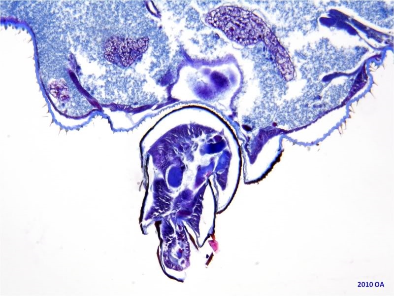

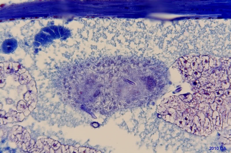

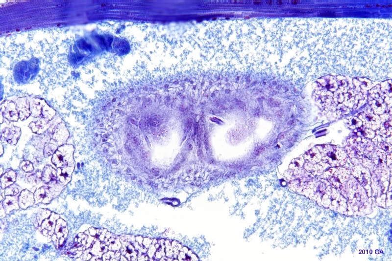

Abb.2: Der Parasit in der Schmetterlingslarve (siehe meine alte Anfrage im Forum zur Bestimmung). Hier wurden 21 Einzelaufnahmen mit der Canon 350D durch ein PL Apo 20x/0.60 mittels ,,Autostitch" kombiniert und nachbearbeitet.

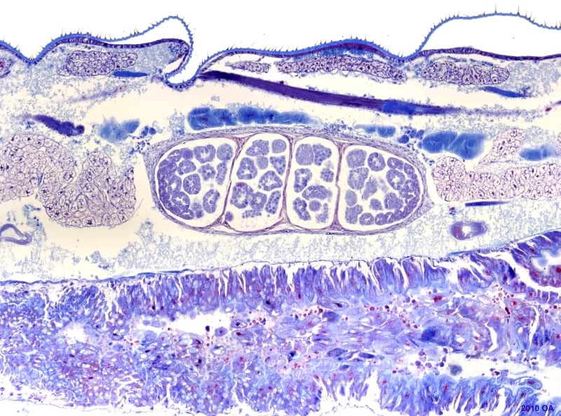

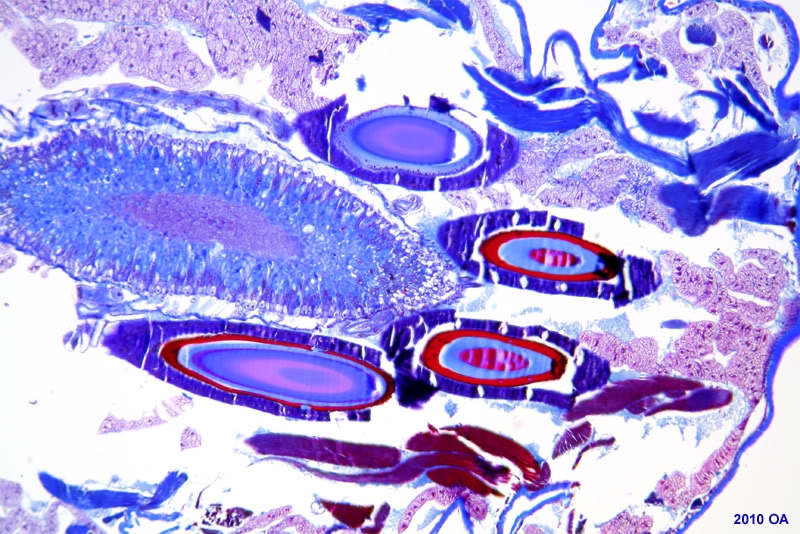

Abb.3: Auf dieser Einzelaufnahme sind die Tracheen als ,,Kanäle" gut zu erkennen (HC PL Fluotar 10x/0.30)

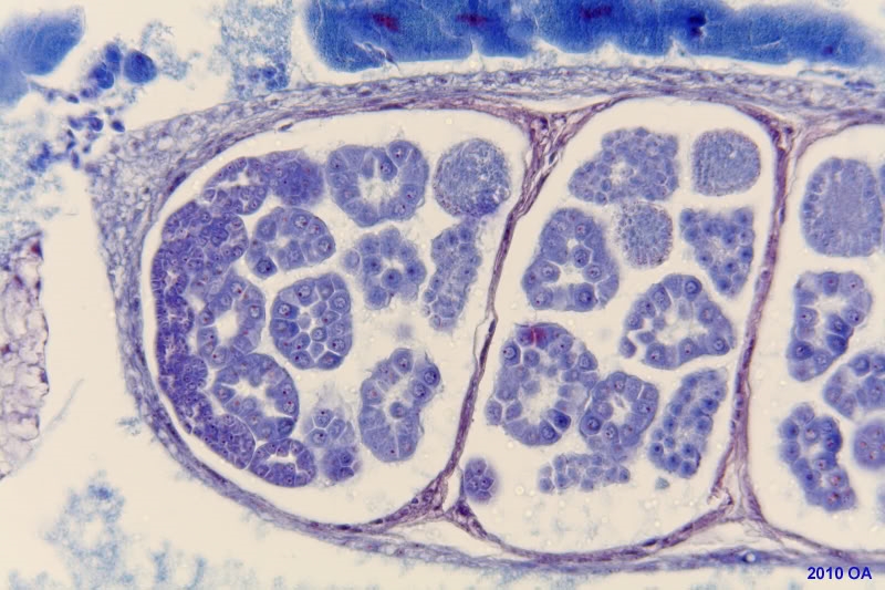

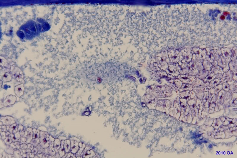

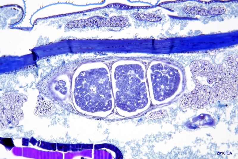

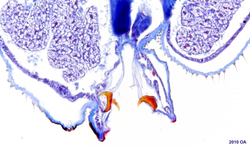

Abb.4: Die Raupen haben im vorderen Körperbereich zwei kleine ,,Beinchenpaare", eines der hinteren ist hier getroffen (HC PL Fluotar 10x/0.30).

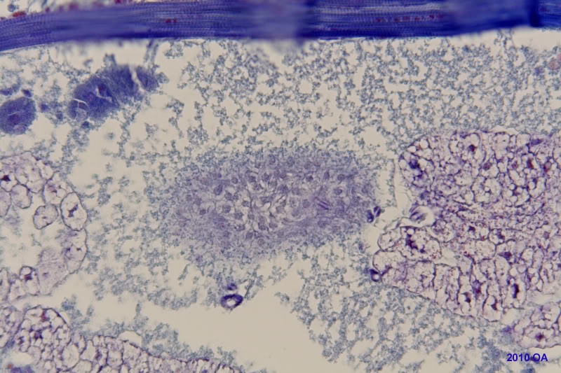

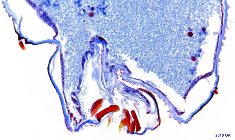

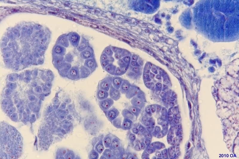

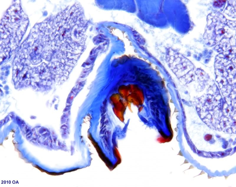

Abb.5: Nachfolgende Segmente tragen an der Unterseite kleine ,,Fußstummel", die offenbar auch Strukturen zum Festhalten besitzen (5 Aufnahmen ,,gestackt" mit Combine ZP).

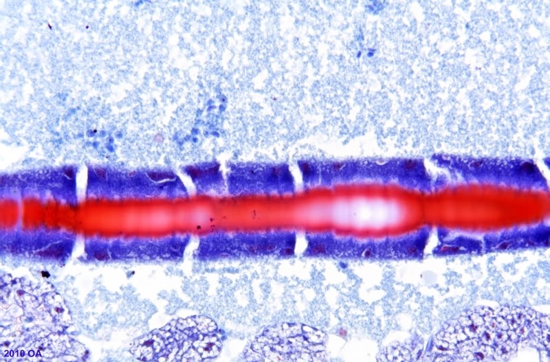

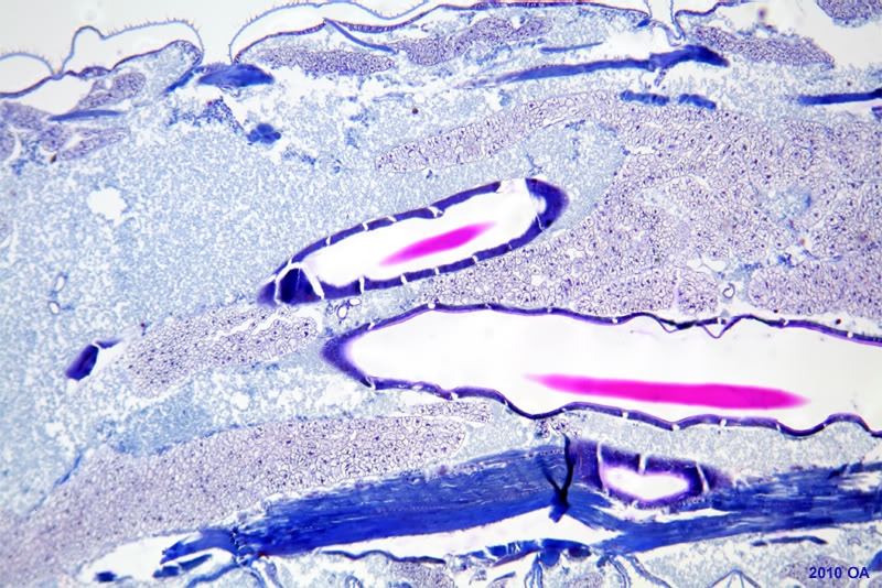

Abb.6: Wie Abb.5 aber andere Schnittebene

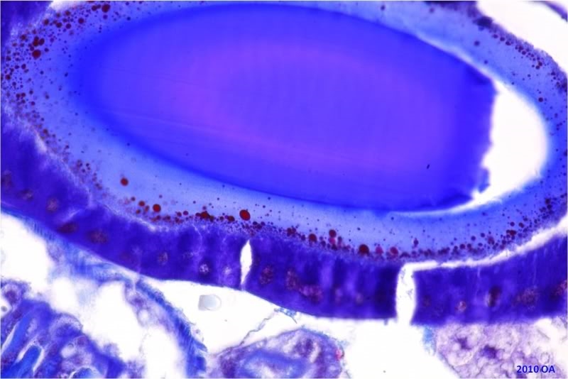

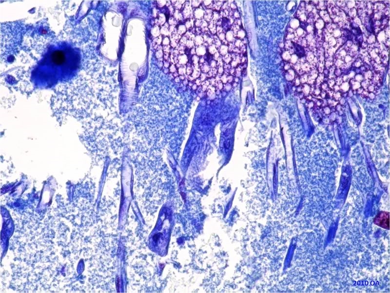

Abb.8: Was hier abgebildet ist, vermag ich leider nicht zu sagen (vielleicht Eibildung?) Weiß hier vielleicht jemand mehr?

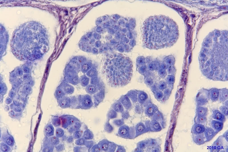

Abb.9: Auch hier kann ich nur spekulieren: Die Raupen können ,,Spinnfäden" bilden, mit denen sie sich von Bäumen abseilen können. Könnten die Substanzen dazu hier gebildet werden? Ich meine im Streble/Bäuerle eine gewisse Ähnlichkeit zu Spinnfäden zu erkennen, kann mich aber täuschen. Diese ,,Kanäle" scheinen mit Drüsen ausgekleidet zu sein und können recht groß werden (siehe Abb.1 unter dem Darmkanal). Für Hinweise bin ich wie immer dankbar!

Glückwunsch zu den so schön gelungenen Schnitten! Ich freue mich immer, wenn ich etwas tierisch Histologisches zu sehen bekomme....
Besonders gefällt mir auch die Idee der reproduzierbaren Gelatinebeschichtung Deiner OTs. Was machst Du mit der Rückseite? Abwischen?
Wo befindet sich die Stelle Abbildung 8 im Körper? Auf der Abbildung eins kann ich die Struktur nicht finden? Ebenso nicht die Struktur von Bild 9? Könntest Du bitte einmal die Stelle unter dem Darm, mittig in Bild 1 näher zeigen?

2) Die gezeigten Bilder stammen von verschiedenen Schnitten einer Serie. Die Abbildung 8 stammt aus einer Serie dorsaler Schnitte (also der "Rücken" der Larve liegt zur Klinge). Dazu habe ich noch einmal eine andere Aufnahme gemacht:
Abb. 10: Der Darm ist links angeschnitten im Bild. Oben ein eiförmiges Objekt, von dessen blauen Rand etwas zu sezerniert werden scheint (rote Punkte). Etwas weiter rechts dann die eiförmigen Elemente mit geschlossenen roten Ring (das Präparat ist leider beschädigt; Fluotar 5x/0.15).
3) Auch die Abb. 9 stammt von einem anderen Schnitt als Abb.1. In Abb.1 sieht man unter dem Darm jedoch noch weitere "Kanal-artige" Strukturen, die der in Abb.9 entsprechen, nur sind diese in Abb.1 deutlich weiter. Ich habe dies in vielen Schnitten gefunden, die "Füllung" zeigt nie zelluläre Strukturen und ist immer rot eingefärbt. Das umgebende Gewebe wird vom Anilinblau kräftig angefärbt. Aufgrund dieses Befundes hatte ich die Idee, dass es sich bei der roten Substanz um eine Vorstufe der "Seide" handeln könnte. Anbei noch ein weiteres Beispiele. Diese ersten Schnitte hatte ich übrigens zu Testzwecken durchgeführt und auf unbeschichtete OTs aufgezogen (was mich inzwischen sehr ärgert): Diese Schnitte gingen bei der Färbung fast alle kaputt (Fluotar 5x/0.15).
Abb.11: Lateraler Schnitt, der Darm wurde noch nicht getroffen. In diesem Bereich sind die fraglichen Kanäle weitaus weiter, die rotgefärbte Matrix ist jedoch auch vorhanden.

Gratulation zu den schönen Schnitten und Ihrer wohl zutreffenden Interpretation! Bei den länglichen Gebilden mit amorpher Füllung dürfte es sich mit Sicherheit um die Speicheldrüsen handeln, die das Material für den Spinnfaden produzieren.
Mich würden natürlich die 'Parasiten' im Haemocoel/Fettkörper besonders interessieren, obwohl ich mich bei dieser Tiergruppe zugegebenermaßen weniger auskenne. Hilfreich wäre eine Aufnahme mit stärkerer Vergrößerung und in aufeinander folgenden Schnitten: Sind die 4 Kammern geschlossen oder stehen sie untereinander oder mit dem Haemocoel in Verbindung? Sieht man Teilungs- oder Entwicklungsstadien in den Zellhaufen? Es könnte sich um Microspridien handeln, aber das ist nur eine von vielen Möglichkeiten.
Auffällig sind die Schrumpfungsartefakte (regelmäßige Lücken) in der Wand der Speicheldrüsen und die 'Shatter' (Splitterungen durch Vibration des Messers) im Sekret. Beides deutet auf zu hartes Material hin. Ich vermute, dass hierfür das Isopropanol verantwortlich ist, dem man solche Härtungsefekte zuschreibt.

vielen Dank für die Bestätigung meiner Vermutung zu den "Spinndrüsen". Auch der Hinweis auf die härtende Wirkung des Isopropanols passt sehr gut ins Bild, schließlich waren die Tiere fast 2 Monate im Alkohol, da ich nicht dazu kam, die Paraffineinbettung vorzunehmen.
Zu dem Parasiten: Ich werde heute leider nicht mehr dazu kommen, aber ich werde in den nächsten Tagen einmal weitere Aufnahmen aus verschiedenen Schnittebenen mit höherer Auflösung ins Netz stellen. Falls eine weitere Identifizierung möglich sein sollte, würde mich das auch sehr interessieren!

wie versprochen, hier einige Schnitte durch den Parasiten. Zwei Abbildungen zeigen Bilderstapel, die übrigen Aufnahmen sind nur minimal (Gradationskurve) bearbeitet. Eine Verbindung ins Haemocoel habe ich nicht gefunden, allerdings weiß ich auch nicht, wie diese exakt aussieht.
Apo 20x; In der Mitte zeichnet sich der Parasit als Schatten ab.
Apo 20x; 10µm näher
Apo 20x; nochmals ein Schnitt weiter
Apo 20x, Bilderstapel (Combine ZP)
Fluotar 10x, Bilderstapel (Combine ZP)
Fluotar 10x, die Länge des Objektes beträgt hier etwa 1mm
Fluotar 10x
Apo 20x
Apo 40x
Apo 40x
