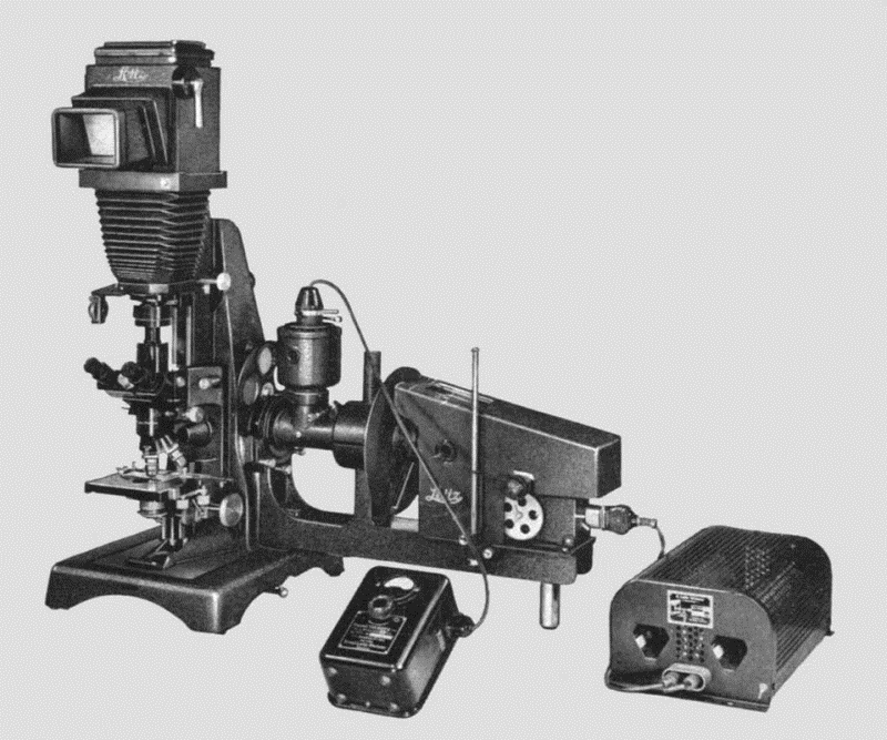

Natürlich fällt einem da sofort der seinerzeit passend zur Zeit der mittleren 50er Jahre gebaute Mikroskopanschluß MIKAS von Leitz in Verbindung mit einer Schraubleica II oder III ein, oder die ursprünglich am Panphot montierte bedrohlich wuchtige Plattenkamera mit ihrem imposanten Balgenauszug und der genial konstruierten Mattscheibenbeobachtung im Spiegelreflexverfahren (siehe nachstehende Abbildung).
Ein bisschen mikroskopisches Pleistozän: Leitz Panphot von 1953 komplett mit Plattenbalgenkamera, Niedervoltbeleuchtung und
Kohlenbogenlampe (Zur Dimension: Der Okularabstand zur Tischplatte beträgt 40 cm !!)
Quelle: N. Overney and G. Overney. The History of Photomicrography. Micscape Magazine 173 (2010).
http://www.microscopy-uk.org.uk/mag/imgmar10/history_photomicrography_ed1.pdf.
Beides aber dürfte hier im Zusammenhang sicher nicht gemeint gewesen sein, wie es ja auch aus Detlef's Beitrag klar hervorgeht.

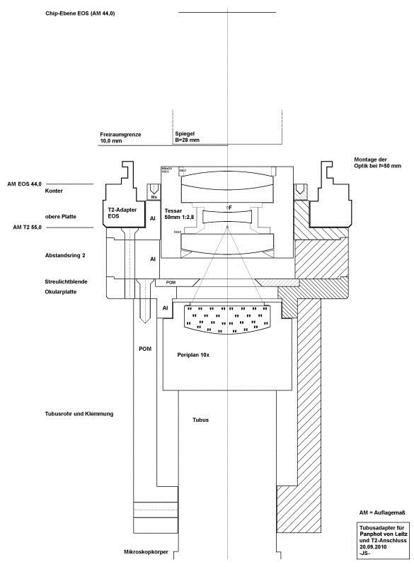

Ausgehend vom im Phototubus des Panphot befindlichen Okular Periplan 10x, welches mit der Okularplatte verschraubt ist (Punkt e), baut sich der Adapter von dort nach unten in Richtung Mikroskoptubus über ein Tubusrohr auf, welches eine sichere Verbindung zum Mikroskop über eine Klemmung erzeugt. Ein negativer Einfluss des Zusatzgewichtes von Adapter und Kamera auf die Mikroskop-Fokussierung war nicht zu beobachten (Punkt d).
Oberhalb der Okularkopplung ist neben einer Ringblende zur Randstrahlenabschirmung ein Abstandsring montiert, dessen Höhe in Abhängigkeit der verwendeten Brennweite der Zwischenoptik unterschiedlich ausgeführt sein kann (Punkt c).
Der Abstandsring trägt die obere Platte, welche mit einem Innengewinde ausgestattet ist, in dem die Linsenfassung mit dessen Außengewinde axial bewegt werden kann. Mit Hilfe des Gewindes kann der Fokalpunkt der Zwischenoptik auf den Chip in der Kamera einjustiert werden. Eine Konter-Rohrmutter sichert nach der Einstellung die Linsenhalterung.
Durch eine konsequente Verwendung von Zentrierradien bzw. -Rändern ist eine genaue axiale Ausrichtung der beteiligten Ringe und Platten sicher gestellt.
Auf dem Außenumfang der oberen Platte befindet sich ein Außengewinde M42*0,75, das den T2-Adapter für die gewählte DSLR aufnimmt (Punkt a).

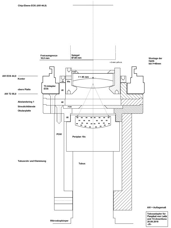

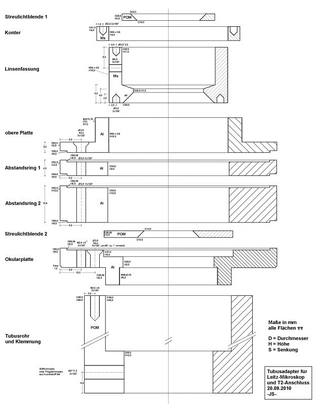

Plan- bzw. Fügezeichnungen für die gewählten Brennweiten der Zwischenoptik
Auf den folgenden Abbildungen sind die Planungen für die gewählten Brennweiten in der Totale zusammen mit dem Auflagemaß der gewählten Kamera als Schnittzeichnung dargestellt. Es wird gezeigt, dass in Abstimmung zu den gewählten Brennweiten Abstandsringe mit unterschiedlicher Höhe zum Einsatz kommen.
Daran anschließend sind die Teilezeichnungen sowie die Abbildungen sowohl der gefertigten Einzelteile als auch des kompletten Adapters dargestellt.
1.) Brennweite der Zwischenoptik 45 mm, Abstandsring H=4,0 mm
2.) Brennweite der Zwischenoptik f=50 mm (Zeiss Tessar), Abstandsring H=10,0 mm
3.) Fertigungszeichnung aller benötigten Teile des Adapters

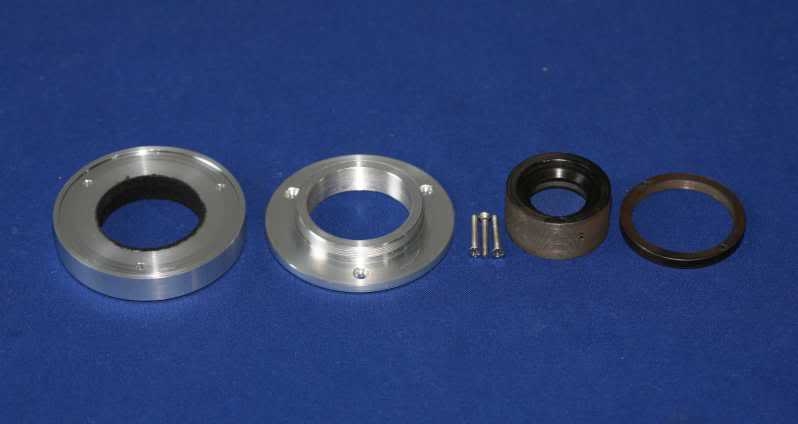

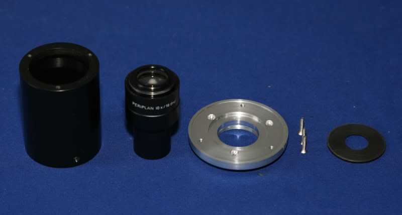

4.) Darstellung der gefertigten Teile vor dem Zusammenbau (1)
Tubusrohr, Okular Periplan 10x, Okularplatte, Befestigungsschrauben, Streulichtblende
Darstellung der gefertigten Teile vor dem Zusammenbau (2)
Zwischenring, obere Platte, Befestigungsschrauben, Optikhalterung, Ringmutter zum Kontern

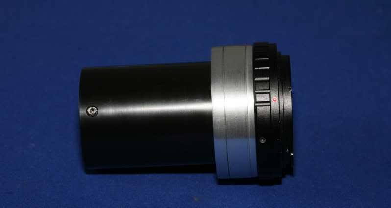

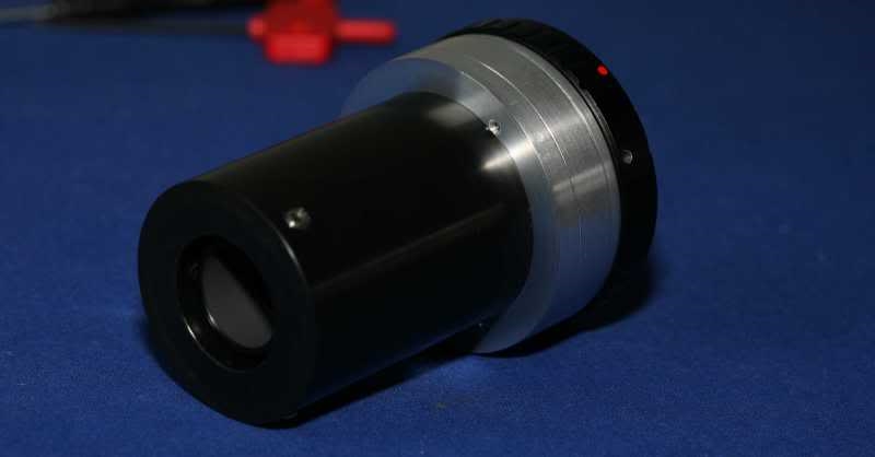

5.) Adapter, fertig montiert, mit aufgesetztem T2-Adapter für Canon EOS (1)
Adapter, fertig montiert (2)

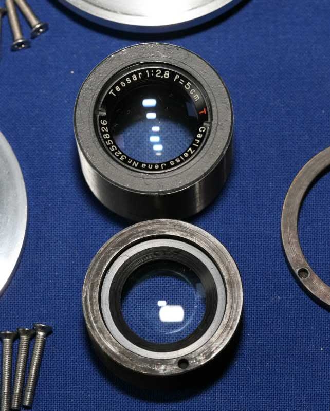

Eingesetzte Optiken
oben: Tessar 1:2,8 / f=50mm mit auf Außengewinde M34*0,5 geänderter Fassung
unten: Achromat mit f=45mm in Optikgehäuse mit gleichem Gewinde wie oben angegeben

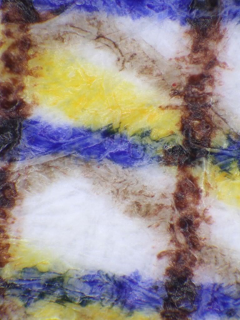

Testaufnahmen
Erste Testaufnahmen, mit dem hier vorgestellten Adapter und für die erste Prüfung mit einem Zeiss Standard vorgenommen (Okular Leitz Periplan 10xBr, Optik Zeiss Tessar 50mm/1:2.8, Kamera Canon EOS 50D)

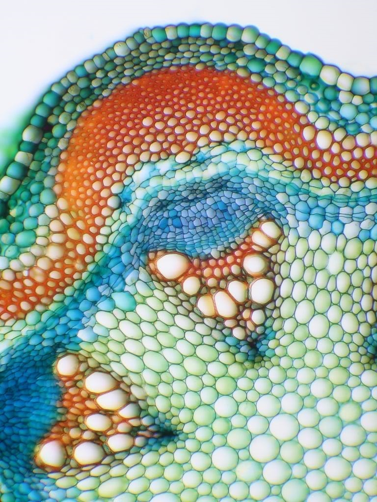

Leitbündel Clematis, Hellfeld, Planapo 25*0,95

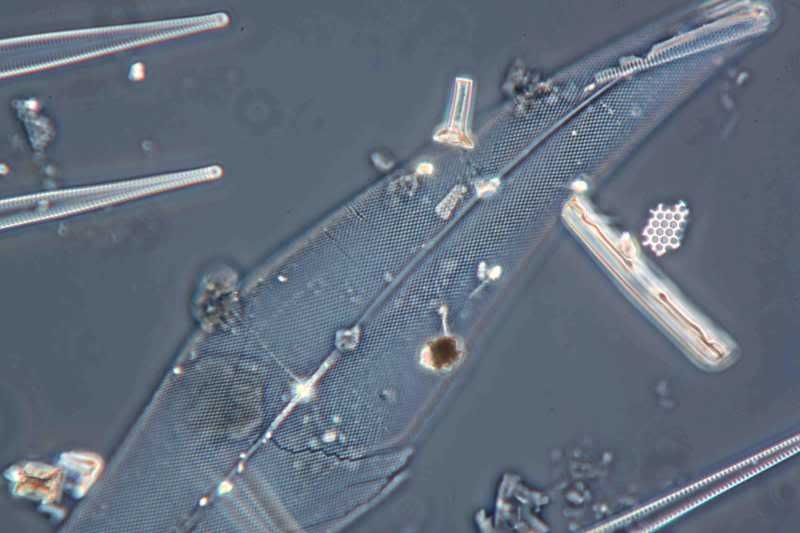

Pleurosigma angulatum, Phasenkontrast, Planapo 40/1.0 Oel m.I. Ph3

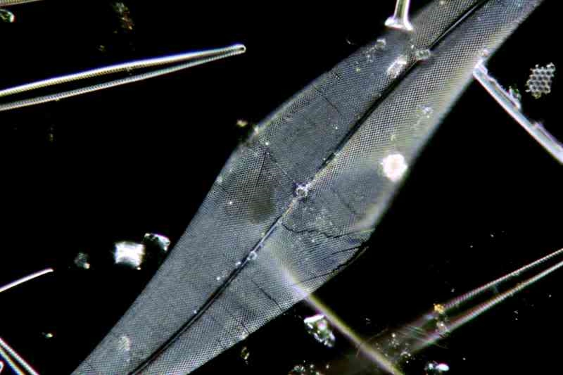

Pleurosigma angulatum, Dunkelfeld n.A 1,3 Oel, Planapo 40/0,95

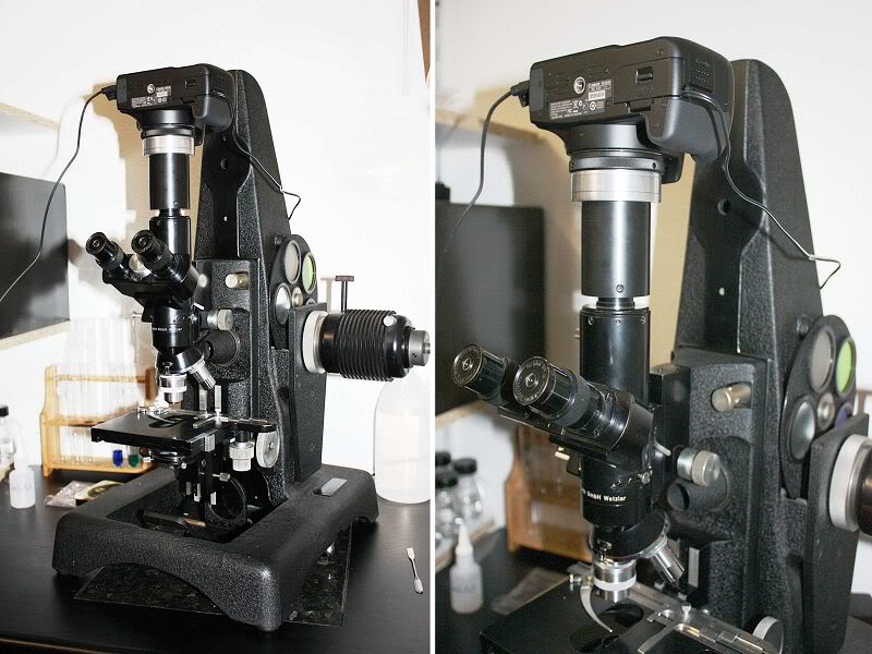

Hier der fertig montierte Adapter mit aufgesetzter Kamera:
Zur permanenten Stromversorgung dient ein Netzadapter der Firma ,,bestbatt.com".

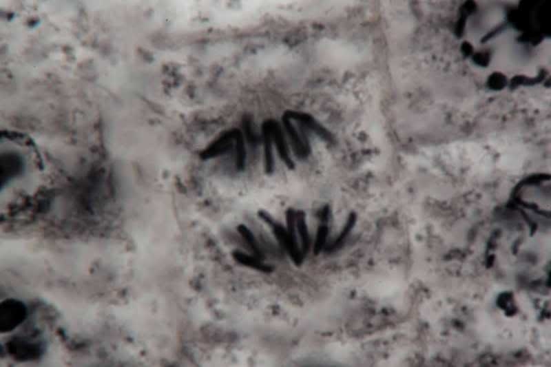

Ich möchte nun nachstehend einige Beispielbilder vorstellen.
(Leitz Panphot Baujahr 1955, Halogenbeleuchtung 75W/24V, dimmbar, Okular Leitz Periplan 10xBr, Adapter-Optik Zeiss Tessar 50mm/1:2.8, Kamera Canon EOS 1000D)

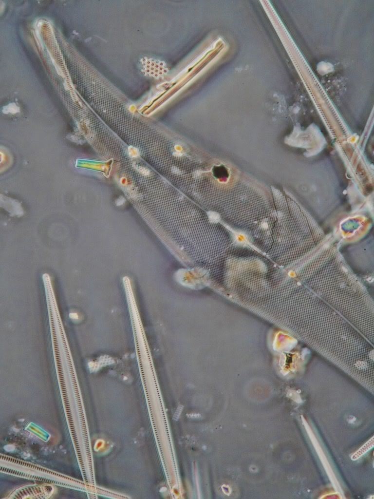

Pleurosigma angulatum, Dunkelfeld n.A 1,2 Oel, Pv Apo L40/0,70
Pleurosigma angulatum, Phasenkontrast, Heinekondensor Oel, Pv Apo L40/0,70
Allium cepa, Wurzel, Mitose, Hellfeld, Achromat 100/1,3 Oel

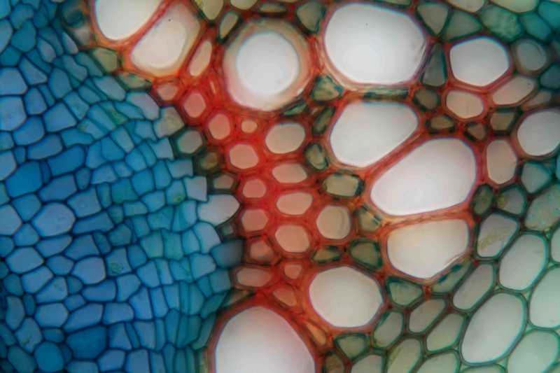

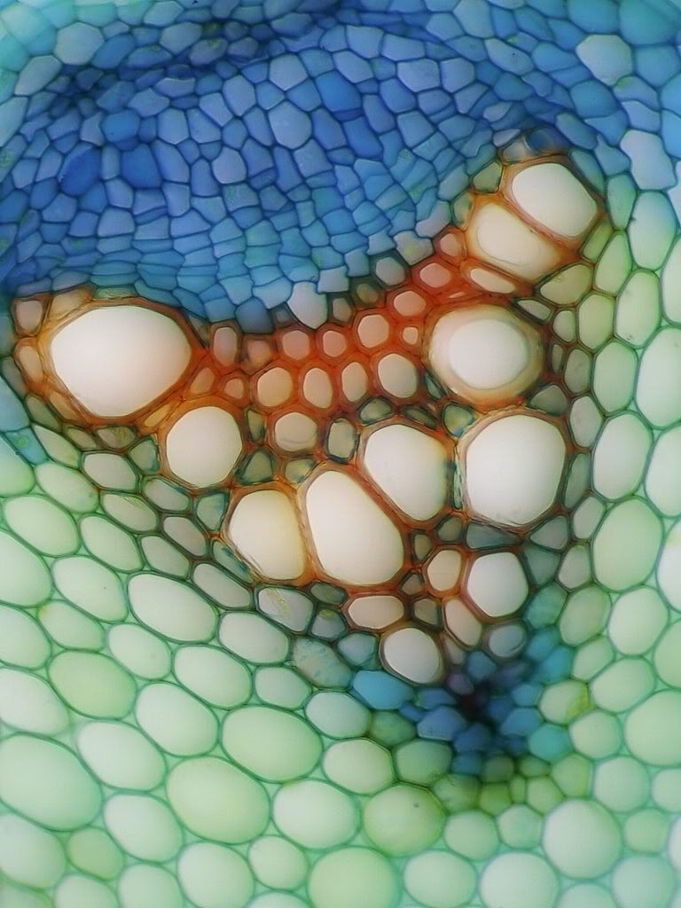

Leitbündel Clematis, Hellfeld, Achromat 10*0,25
Leitbündel Clematis, Hellfeld, Achromat 25*0,50

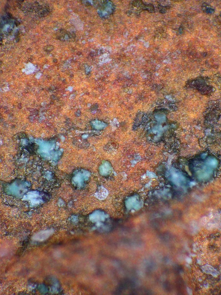

1-Cent-Stück, korrodiert, Auflicht, Ultropak 11*
