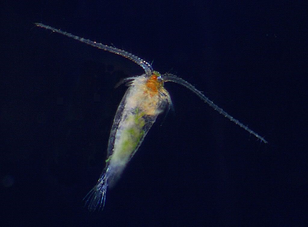

Begonnen von G. Helbig, November 25, 2010, 23:00:46 NACHMITTAGS
Manfred Melcher
Hallo Gerald,
auch von mir ein ganz großes Lob zu dieser phantastischen Aufnahme!
Der Bildeindruck ist so realistisch, dass man jeden Moment mit einer Bewegung rechnet.
Manfred
G. Helbig
da ich Freitag bis Montag früh nicht online war, hat mich heute morgen die Resonanz fast erschlagen  ;)
Vielen Dank für die vielen, lobenden Worte. Eigentlich war das Bild ein Nebenprodukt und für mich nicht ganz optimal (Überstrahlung in der Mitte und unscharfer Augenfleck). Ich habe mich an diesem Abend mit dem Fotografieren von Scenedesmus beschäftigt und msste immer warten, bis das Präparat die richtige Schichtdicke hatte. So habe ich mir die Daphnien angeschaut, welche ich im Laufe des Tages in eine dichte Scenedesmus-Kultur gegeben habe.
Ein paar Worte zu der Fotografiertechnik:
Aufgenommen am Axioskop mit einem 2,5-er Objektiv. Ein Dunkelfeld mit einer Dunkelfeldblende führte zur starken Überstrahlung der Wasserflohmitte. Also erzeugte ich das Dunkelfeld mit zwei Blitzgeräten, welche parallel zur Objektebene  einstrahlten. Ich fotografierte die Wasserflöhe ohne Deckglas, um die Bewegungsfreiheit nicht einzuschränken. Um den schwarzen Hintergrund noch zu verbessern, klebte ich auf einen Objektträger eine schwarze Folie und gab hierauf den Tropfen mit den Daphnien. Doch die Oberflächenspannung in Verbindung mit der schwarzen Folie erzeugte einen "hohen" Wasserwassertropfen und der Wasserfloh warf beim Blitzen durch das leichte Streulicht einen Schatten auf den Hintergrund. Auf einer reinen, fettfreien Glasfläche verläuft der Wassertropfen flacher. Also klebte ich eine schwarze Folie auf einen Objektträger und legte auf diesen einen weiteren, blanken Objektträger und gab hierauf den Wassertropfen. So hatte der Wasserfloh einen Abstand zum Hintergrund und konnte sich nur in einem dünnen Wasserfilm bewegen.

Florian Stellmacher
Lieber Gerald,
auch ich bin futsch und weg!
Deine Blitztechnik ist absolut überzeugend und an diesem Motiv perfekt ausgenutzt.
Damit man vielleicht noch besser erkennen kann, wie schön Dein Bild ist, hier einmal ein uraltes Dia von mir zum Vergleich:
Der Daphnien-Nachwuchs wird zur Welt gebracht.
Hund H500, Achromat 10x, DF-Einlegeblende (~ 10 DM), 20 W Halogen, analog mit Minolta SRT am trinokularen Fototubus von LOMO und ganz furchtbar langer Belichtungszeit aufgenommen und später digitalisiert
Dein Bild ist 10.000x besser!
