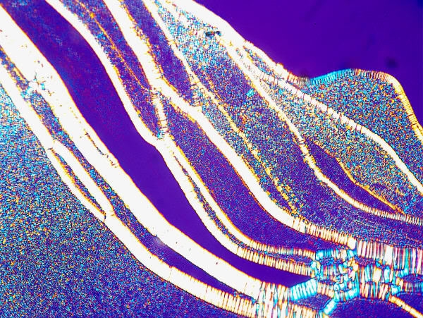

Hier ein Beispiel der guten Kontrastierung eines doppelbrechenden Kristalls, der in seiner unterkühlten Schmelze liegt. Weil diese Schmelze nicht kristallisiert ist gibt sie keinen Effekt und bleibt deshalb bei gekreuzten Polarisatoren dunkel. Die Spannungsrisse dagegen sind wieder sichtbar. Ohne Polarisation würde man den Kristall in seiner eigenen Schmelze kaum sehen!
Die dabei verwendete Optik ist hochwertig, aber auch nicht spannungsfrei.. Natürlich gibt es qualitative Unterschiede bei den Polarisatoren.
