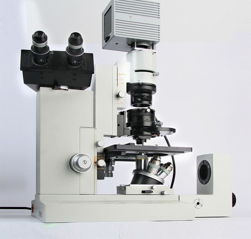

Hallo Sushi,
also, Klaus ist ein netter Mensch und gerade auf Deinem Gebiet ein echter Profi! Und er hat auch verschiedenste Mikroskope zur Verfügung.
Den Vorschlag von Herrn Jülich solltest Du beherzigen und mal freundlich anfragen.
Auch, wenn Du keine Badenserin bist, ist eine Anreise immer noch preiswerter als "herausgeschmissenes" Geld für ein völlig untaugliches Mikroskop.
Unter Umständen sind Deine Wünsche sogar mit etwas Geduld annähernd zu realisieren. Die brauchst Du aber, denn ein Neugerät kommt für Dich bei dem Etat nicht infrage. Ich denke aber an folgende Gerät: Das extrem modulare und vom Preis recht moderate Ortholux, das man recht gut für Auf- und Durchlicht ausrüsten kann, ohne dabei absolut arm zu werden. Allerdings wird es für 500 - 1000 EUR inculsive Kamera definitiv nicht klappen. Für eine Ausrüstung mit Auflicht und Durchlicht wirst Du sicher nicht unter 1000 EUR wegkommen - ohne Kamera!
Aber dazu muss man wissen, welche Leistung für Deine sehr spezielle Aufgabe erforderlich ist. Und das kann Dir nur ein Mikroskopiker sagen, der sich speziell mit Lacken beschäftigt hat - wie eben Klaus.
