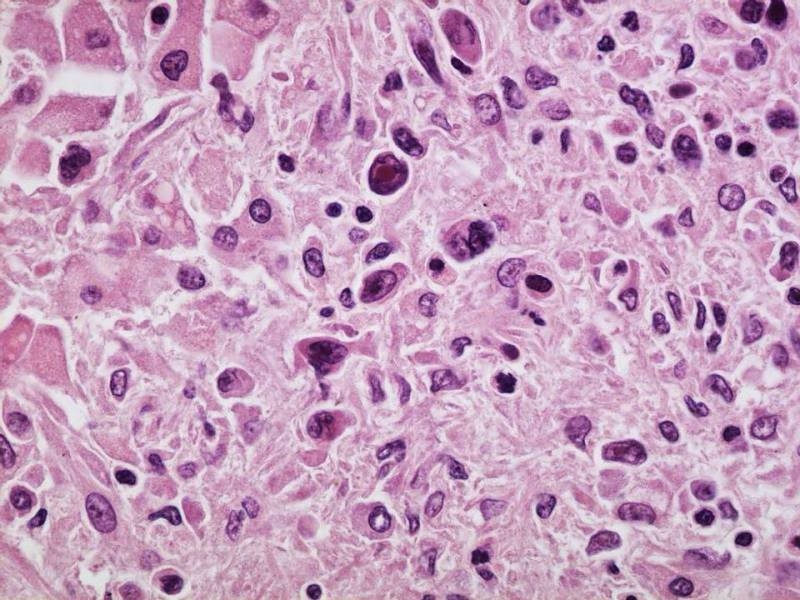

Was genau möchtest Du denn mit der Färbung sichbar machen? Wenn Du einen histologischen Schnitt ganz konventionell HE färbst, dann wird die mehr oder weniger verpackte/kondensierte DNA mit dem Hämatoxylin, die Nukleolen z.T. auch mit dem Eosin angefärbt. D.h. Du siehst ja bereits so quasi die DNA.
Hier mal ein Beispiel: Krebszellen in der Leber bei einem malignen Lymphom (Morbus Hodgkin) nach Chemotherapie - es sind hier viele Zellen abgestorben, allerdings sind auch etliche besonders "fiese" Zellen übrig geblieben: In den Kernen siehst Du eine unregelmäßige blaue Färbung durch das Hämatoxylin, die darauf hinweist, dass die DNA hier zu einem großen Teil abgespult ist (daher helle Areale) und abgelesen wird. Andere Zellen weisen sehr große Kerne mit gut erkennbaren Nukleolen auf, was auf reichlich DNA einer aneuploiden Zelle hinweisen kann. Wiederum andere Zellen haben ein sehr dunkles, dichtes, unregelmäßiges Kernchromatin; diese Zellen sind offenbar dabei, aufgrund der Chemotherapie abzusterben.
HE, Zeiss Axioskop 2 MOT, Plan Neofluar 40x 0,75

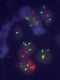

Mit DAPI färbt sich der Zellkern in der Fluoreszenzmikroskope blau; wir verwenden DAPI zur Gegenfärbung bei der Fluoreszenz-in-situ-Hybridisierung. Gut, man kann erkennen, ob man sich im Kern befindet, aber was sonst willst Du denn nachweisen?
Sog. FISH-Test zum Nachweis einer Amplifikation des HER2-Gens (rot, Zentromer Chromosom 17 (CEP17) grün). Man erkennt im DAPI blau die DNA.
Ausschnitt aus größerem Bild, Zeiss Axioskop 2, Planapochromat 100x. Fusioniertes Bild mit Überlagerung drei getrennter Aufnahmen aus jeweils separaten Farbkanälen, aufgenommen mit hochauflösender Monochrom-Kamera (Zeiss).
