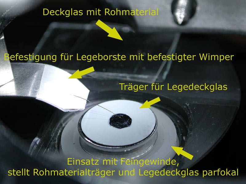

Voraussetzung für ein stessfreies Legen ohne Bruch der Schalen ist präzises Bewegen, vor allem
der Z Achse. Aus verschiedenen Teilen baut man sich also einen Mikromanipulator.
Für die X - Y Bewegung habe ich einen Auflicht - Gleittisch angeklemmt, für die Z Achse einen

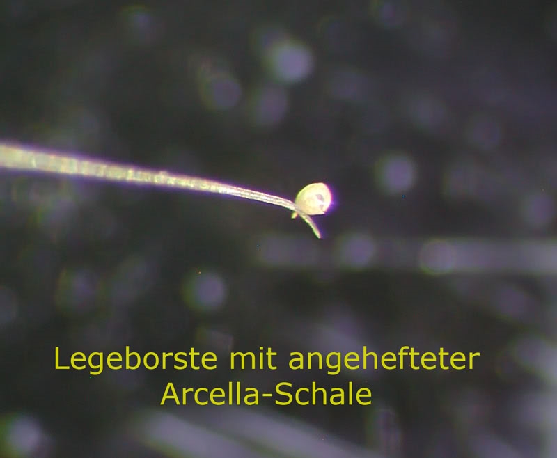

umgebauten Kondensorträger. Dieser trägt die Legeborste. Als Legeborsten nehme ich meine eigenen Augenwimpern....

So sieht der Mikromanipulator aus :

Das Deckglas mit dem Material wird auf den Probenträger gepackt, das runde Deckglas mit dem Klebegrund
ebenso. Dann wird der Einsatz in der Höhe ausgerichtet, damit Rohmaterial und Legestelle parfokal ist.
Es ist bei den hohen verwendeten Vergößerungen (100-150x) sehr lästig, immer wieder nachzufokussieren....
Bilder sagen mehr als 1000 Worte, so sieht das bei mir aus :
Man pickt sich eine Schale aus dem Rohmaterial, hebt die Borste etwas an und fährt das Lege-Deckglas an.
Dort legt man die Schale ab und dreht diese gegebenenfalls.
So geht das weiter, bis man genug hat....
Nicht vergessen, passende Abstandshalter mit auf das Deckglas zu packen, z. B. Drahtabschnitte mit 0,1mm Durchmesser.
So sieht die Legeborste aus:
