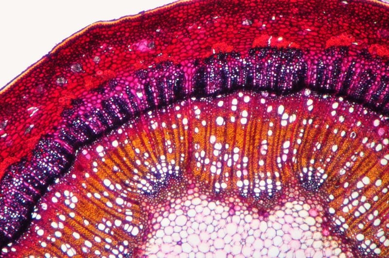

Bild 02   Übersicht, Querschnitt (Prunus cistena)
Die Übersichtsaufnahme wurde mit ,,MagniFlash" erstellt.

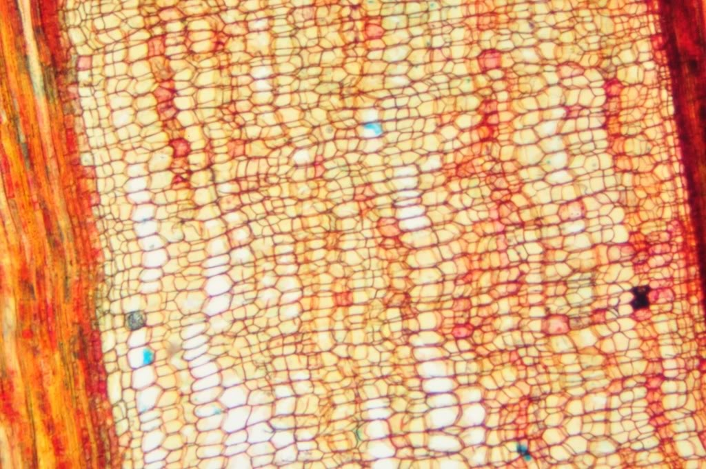

Bild 03  Ausschnitt aus der Vergrößerung  (Prunus cistena)
Xylem mit Tracheen

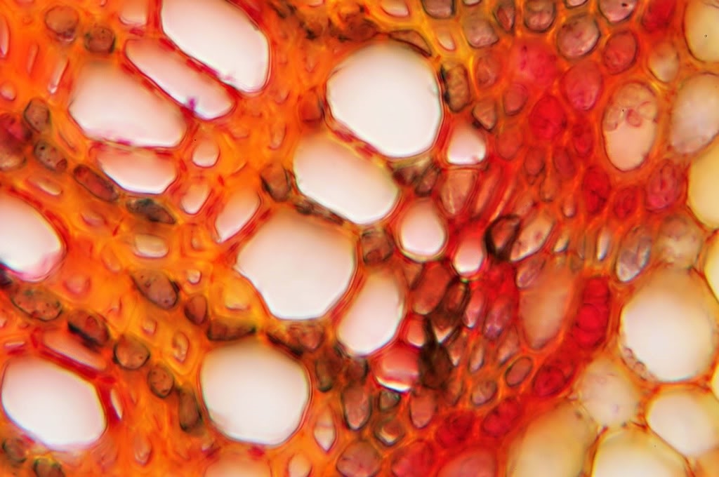

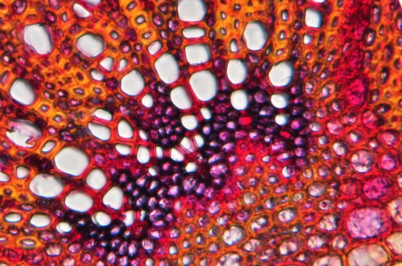

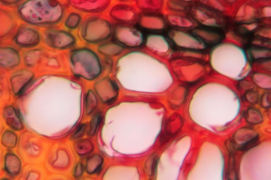

Bild 04  starke Vergrößerung (Prunus cistena)
Tracheen
Bild 05  starke Vergrößerung (Prunus cistena)

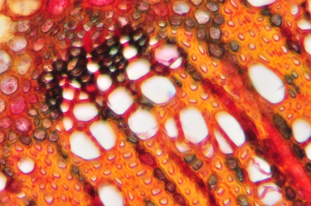

Bild 06  starke Vergrößerung (Prunus cistena)
Strahlen

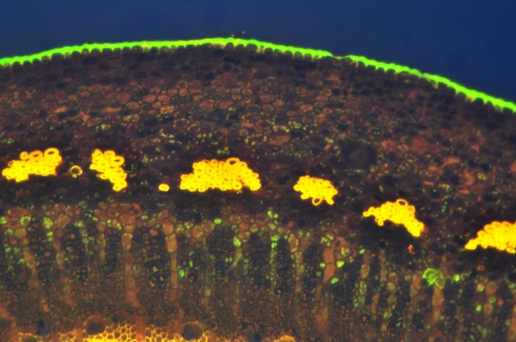

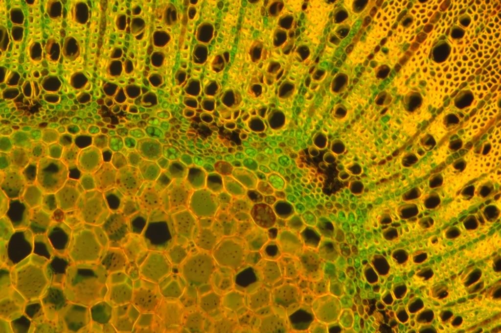

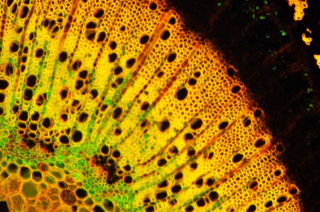

Bild 08  Fluoreszenzaufnahme  (Prunus cistena)
Bild 09  Fluoreszenzaufnahme  (Prunus cistena)
Sklerenchymkappen (gelb)
Bild 10  Fluoreszenzaufnahme  (Prunus cistena)

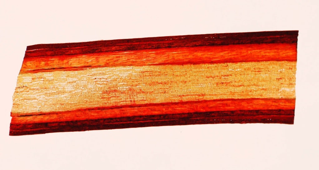

Bild 11 Übersicht, Längsschnitt (Prunus cistena)
Originaldurchmesser: 3 mm

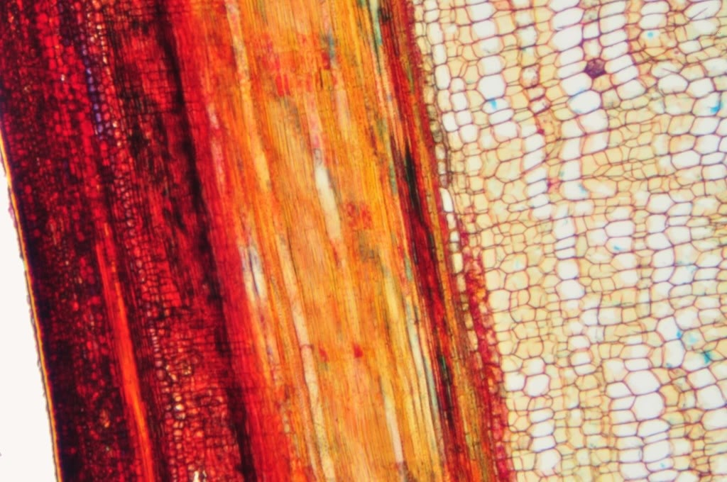

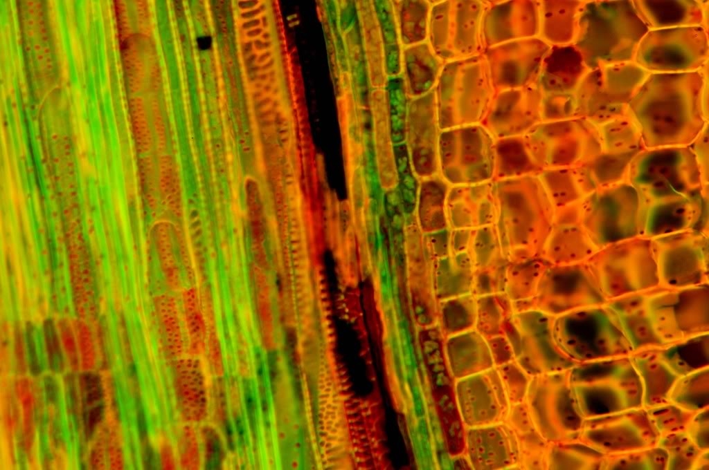

Bild 12 (Prunus cistena)
Von links nach rechts: Phellem, Phellogen, Phelloderm, primäre Rinde, Sklerenchymkappen, Phloem, Parenchym, Xylem, Mark

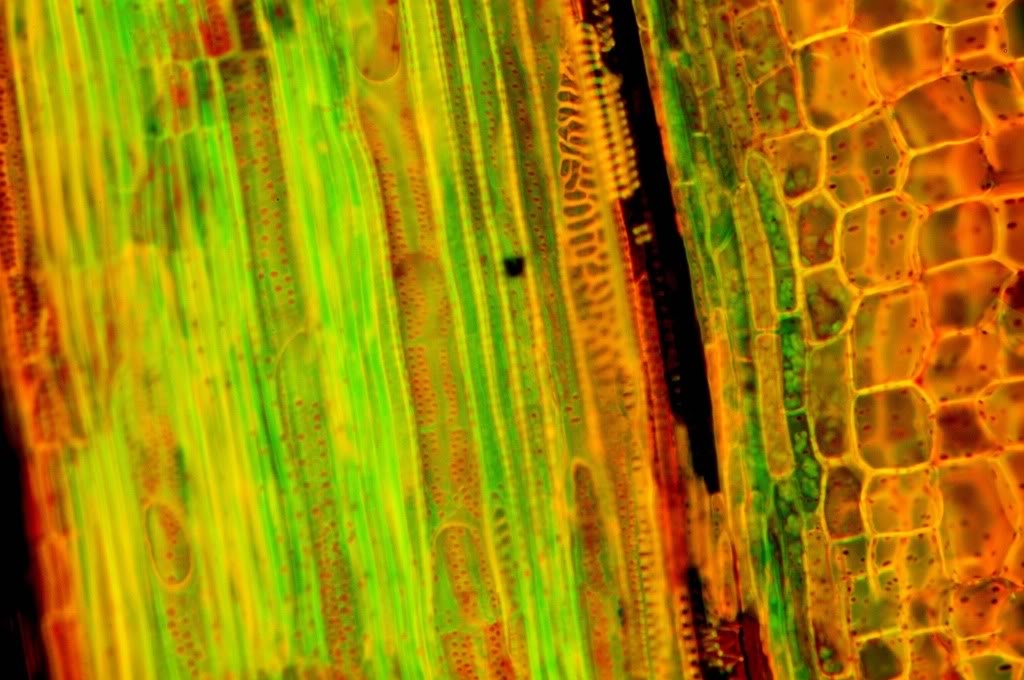

Bild 14 Fluoreszenzaufnahme (Prunus cistena)
Von links nach rechts: Sklerenchymkappen, Phloem – typische Siebröhren sichtbar, Parenchym, Xylem –Schraubengefäß  Tracheen sichtbar, Markzellen

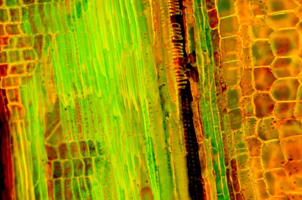

Bild 15  Fluoreszenzaufnahme  (Prunus cistena)
Von links nach rechts: Parenchym, Xylem – Tracheen sichtbar, Markzelle
Bild 16 Fluoreszenzaufnahme (Prunus cistena)

Hast Du eine Idee, woher die für die Wacker W3A-Färbung recht ungewöhnliche Rotfärbung der nicht verholzten Pflanzenteile kommen könnte?
Sehen die Schnitte auch so aus, wenn Du sie z.B. mit Klorix (1:4) für ein bis zwei Minuten bleichst?

der Spross der Zwerg Blutpflaume hat schon von Natur aus eine kräftig rotbraune Färbung. Durch das AFE-Gemisch (seit Mai 2009) ist der Spross noch dunkler geworden. Klorix hat keine Auswirkung auf die Wacker W-3A Färbung.

gefällt mir wie immer bei Deinen sorgfältigen Darstellungen. Besonders die Fluoreszenzaufnahmen zeigen die Schärfe, die für diese Kontrastierung - wenn man die Auflichtvariante einsetzt - so typisch ist.

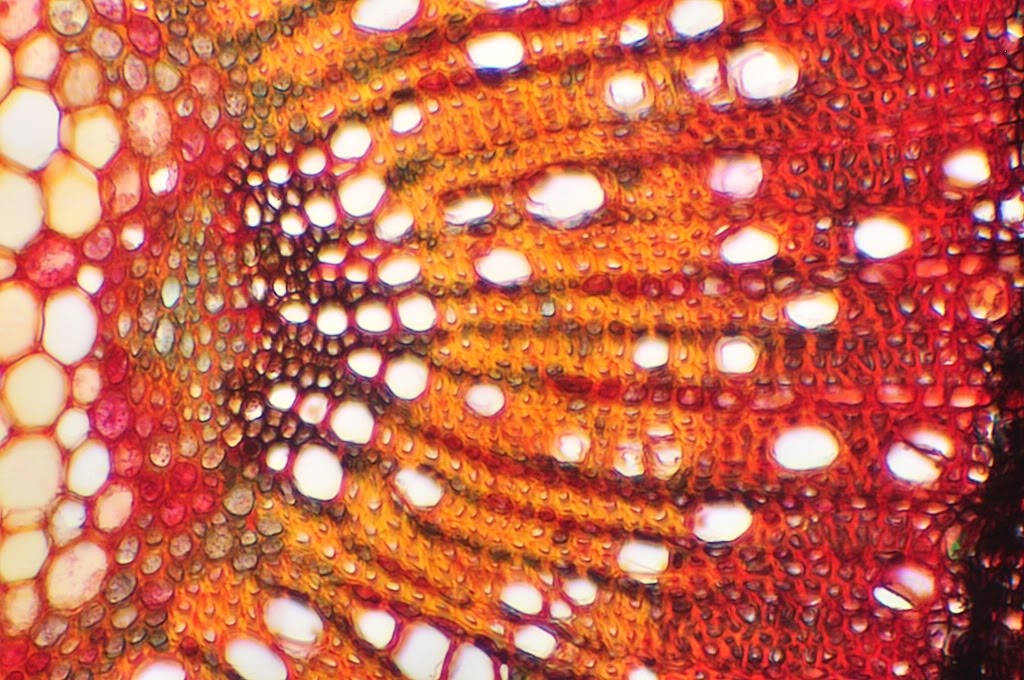

Bild 17 Färbung mit Acridinrot/Alciangrün/Chrysoidin
Bild 18 Färbung mit Acridinrot/Alciangrün/Chrysoidin
Diese Färbung gefällt mir deutlich besser.

Die Faerbung von Bild 18 ist wirklich unglaublich toll ...
