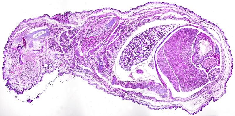

Zunächst eine Übersicht der 8 Sagittalschnitte:
Eine Beschriftung der wichtigsten Strukturen an einem der Bilder:
Die einzelnen Fotos vergrößert: Wer möchte kann versuchen den Bildern die oben bezeichneten Strukturen zuzuordnen.
Das Zwerchfell wurde bereits angeschnitten, es trennt die Leber (rechts, groß, rund) von der Pleurahöhle (links, hier liegen die Lungen, kommen später)
Lunge und Leber "werden größer", das Zwerchfell ist nun weniger flach angeschnitten. Die Rippen sind deutlich als Querschnitte (Rücken) bzw. etwas flach (Bauch) zu sehen (um die Pleurahöhle herum)
Herz und Perikard (darin liegt das Herz) sind links vom Zwerchfell zu sehen, das Herz nur als kleiner Punkt. Unter dem Zwerchfell dominiert klar die Leber, auch der Magen (großes Lumen) ist angeschnitten. Etwas Darm ist sehr weit rechts zu sehen. Die Milz beginnt rechts vom Magen und ändert sich in den nächsten Schnitten kaum.
Das Herz wird größer, die Milz nur unwesentlich (kleines Dreieck rechts vom Magen)
Herz wächst, Luftwege in Lunge zu sehen, Milz noch etwas größer, homogen hell eosinophil Blut im Gefäß, Thymus über (auf dem Bild links von) dem Herzen (basophil, dunkel), viele Darmschingen in der Bauchhöhle, Auge

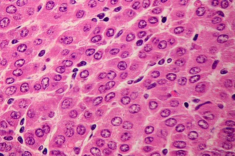

Leber: Die Zellen mit den großen runden Zellkernen sind die eigentlichen Hepatozyten. Die heterochromatischeren (dunkleren)
Zellkerne gehören den Ito-Zellen und Kupfer-Zellen.

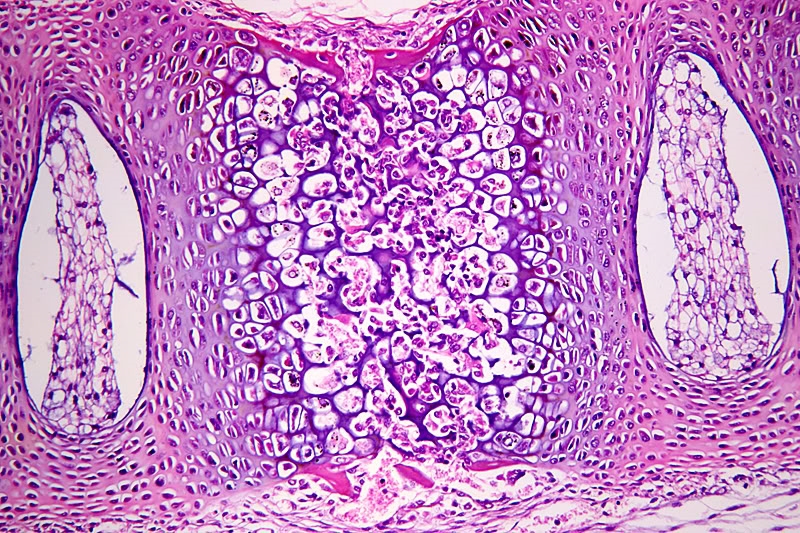

Ossifikation: In der Mitte der bereits zum Knochen umgewandelte ehemalige Knorpel.
Die homogenen eosinophilen Strukturen darüber und darunter zeigen die sich bildende
Knochenmanschette um den Knorpelkörper.
Die Knorpelzellen links und rechts vom bereits gebildeten Knochen verknöchern. Dabei
mineralisieren erst die Knorpelzellen und werden durch Knochen ersetzt.

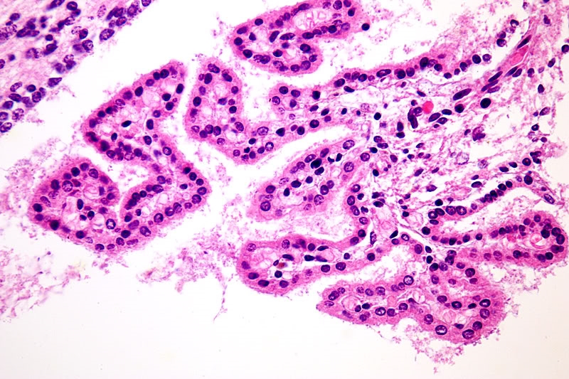

Plexus choroideus: Ort der Liquorproduktion.
Er besteht aus einem einschichtigen kubischen Epithel mit Bürstensaum. Darunter ein
dichtes Kapillarnetz. Es gibt mehrere dieser Gebilde, verteilt im Bereich des Gehirns.
