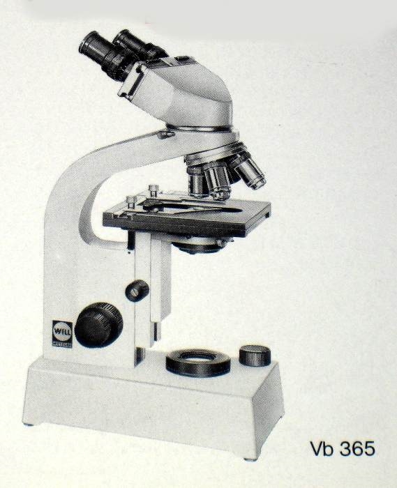

weiss jemand von euch welche Bezeichnung dieses Modell von Will hat ? Es ist nicht das bx200 oder bx300.

ist das nicht ein VB 365 ?

Es handelt sich um das V-Stativ. Ich vermute V200, also mit 10W Halogenleuchte.

V-Stativ ist richtig, ganz sicher kein BX
b = "binokular" ist auch richtig
das Vb 365 hat aber eine Niedervoltleuchte mit Leuchtfeldblende, einen großen Kreuztisch und einen 4-fach-Revolver.
Leider habe ich meine Will-Kataloge nicht zur Hand, das könnte aber ein Vb 250 sein.

aus einem Prospekt von 1980 sieht ein VB365 so aus.
Also weiter suchen.

folgende Daten gibt es dafür.
Will Objektive
4x/ 0,10 ; 10x/ 0,25 ; 40x/ 0,65 und 100x/ 1,25 Öl
15W Lampe
ich hab das im Internet Kleinanzeigen gefunden der will 220,00 Euro dafür .
Ist das OK ?   und denkt ihr das es besser ist als ein  Bresser Researcher ?
Danke Gruß Alex

Den Preis kann ich nicht beurteilen, ein Will ist wegen der immer noch verfügbaren Ersatzteile praktisch unverwüstlich und kann, wenn man will, auch heute noch sehr weit aufgerüstet werden, bis hin zu AFL.

PS: Sehe ich gerade erst: Hat das Modell ( nicht die Anne!  ;) ) keine regelbare Beleuchtung oder ist die an der Seite versteckt?

Das Gerät ist ein Vb 250 mit 230V/15W-Beleuchtung - erkennbar am "Danfoss"-Beleuchtungsstutzen  ;D (im Slang unserer Mikroskop-Monteure). Die Beleuchtung war bei diesem Modell nicht regelbar, sondern konnte nur ein- oder ausgeschaltet werden.
