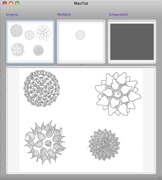

ich habe mir ein kleines
Programm für den Mac geschrieben, um ein wenig mit
dieser Korrektur zu experimentieren.
Wenn Du magst, kannst du es ja auch mal ausprobieren, ist jedenfalls blitzschnell geladen,
weil nur 200kb groß. Einfach die Bilder in das jeweilige Feld ziehen und fertig ;-))

das Programm sieht gut aus, ich habe es heruntergeladen und werde mal damit spielen. Ich muss aber leider noch eine Lektion in Geduld über mich ergehen lassen: das Gleichspannungsnetzteil für die Halogenlampe ist immer noch nicht eingetroffen. Ohne das keine Kamerabenutzung.
Kann man die Bittiefe der Bilder einstellen, oder wird die automatisch erkannt? Geht es auch mit Farbbildern? Ansonsten entspricht es so ziemlich meinem Wunschtraum. Wie und womit (Programmiersprachen/Software) hast Du es geschrieben?
Eigentlich sollte man es an die Macher von Macnification schicken. Deren nächste Version soll angeblich Bilder von CCD Kameras aufnehmen können, da sollte es die Korrekturen auch machen können. Dann wäre der Workflow komfortabel in einem Programm vereinigt.

Hallo Stefan,
die Bittiefe wird zwar automatisch erkannt, aber sinnvolle Schlussfolgerungen werden nur für 8 Bit pro Kanal gezogen. Wäre
aber eine Sache von Sekunden das entsprechend anzupassen. Mein Testbild ist technisch gesehen ein Farbbild, also ja, Farbe geht natürlich.
Es ist ja sicher Geschmackssache, aber so wie ich Macs liebe, liebe ich auch das Programmieren auf
Macs. Das kleine Tool ist ganz (Apple-)normal mit XCode in Objective C programmiert, keine
zusätzlichen Bibliotheken, deswegen ist es auch so klein und schnell :-). Eigentlich wäre es noch
viel kleiner, aber das Programmsymbol hat schon 220kB ;-)

ich möchte nicht unverschämt erscheinen, aber 12 bit Eingabe und Ausgabe wäre cool. Welches Bildformat braucht das Programm? Geht tiff?
Liebe Grüsse,
Stefan
treinisch
#20
Hallo Stefan,
ich fühle mich durch dein Interesse an meiner kleinen Fingerübung durchaus geehrt.
Dateiformat müsste eigentlich völlig egal sein, sogar RAW sollte gehen, auch wenn man
das wegen der fehlenden Einstellungsmöglichkeiten natürlich nicht will.
Schick mir doch einfach mal so ein 12-Bit tiff, dann probiere ich es direkt aus, sollte wie
gesagt nur ein paar Sekunden dauern das einzubauen. Email-Adresse sende ich dir per PM.
Gerade sehe ich, EMail geht auch über das Brieflogo links unter meinem Foto. Bin gespannt!

treinisch
ein Hinweis für alle, die das Programm auch bespielen wollen:
Es läuft nur auf 10.6, dafür gibt es aber keinen besonderen Grund
ausser Faulheit (compiler default ;-) )
ich stelle später noch eine Version ein, die auch auf 10.5.x läuft.

unter der selben Adresse liegt nun eine Programmversion bereit, die zusätzlich 8 Bit mit Alpha-Kanal und
16 Bit (darunter fallen auch 12 Bit) ohne Alpha-Kanal unterstützt. Ferner wird MacOS 10.5 unterstützt und
auch Rechner mit PPC-Prozessor. Ausserdem ist ein kleiner Bug in der Speicherverwaltung behoben.
Viele liebe Grüße
Timm

Salü Zusammen,
auch hier noch ein Nachtrag. Da meine Beleuchtung inzwischen wieder funktionsfähig ist, konnte ich erste echte Tests mit McFlat machen. Selbst ein Quick-and-Dirty Weissbild auf einem Stück "weisser" Pappe gemacht bringt eine sichtbare Verbesserung. Die Bildhelligkeit ist nach der Korrektur gleichmässiger, das Bild wirkt klarer. Ich freue mich schon auf den Tag, an dem der bereits bestellte Weissstandard eintrifft.
Nochmals vielen Dank an Timm für das Programmieren und die Fehlerkorrekturen!
